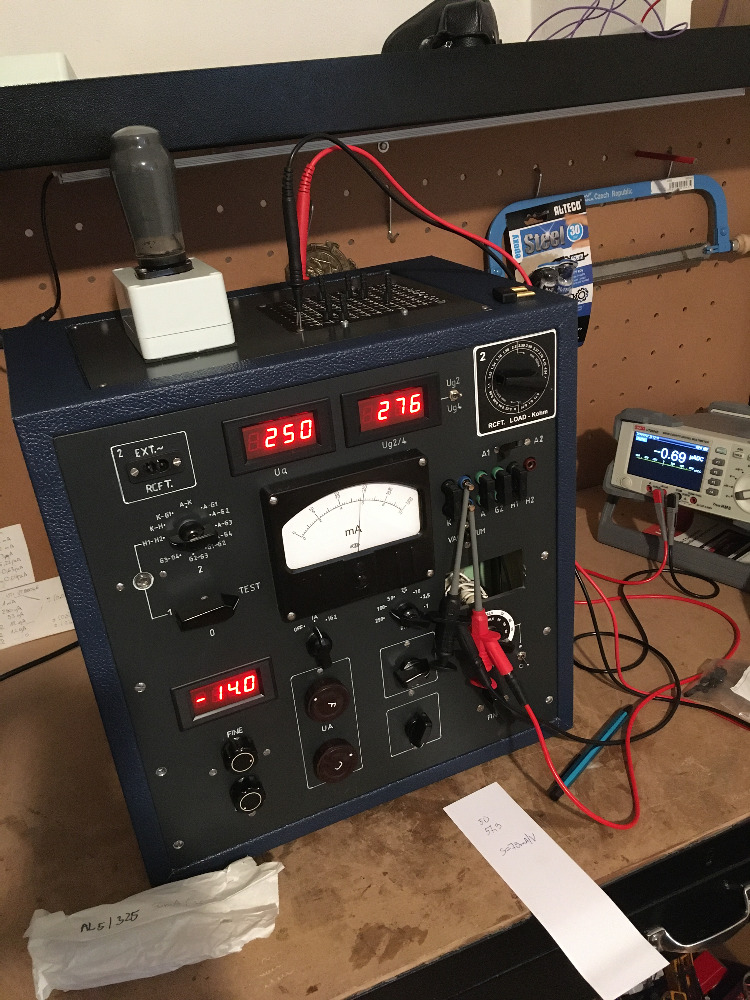

PříspěvekZaslal: pá květen 03 2024, 6:50    Předmět: Citovat
Foto z měření. Na multimetru se zobrazuje proud Ig1.
Měřič zatím nemá voltmetr pro žhavení. Střídavé voltmetry neukazovaly správně a tak jsem žhavení usměrnil a objednal DC voltmetr, se kterým mám dobré zkušenosti.
