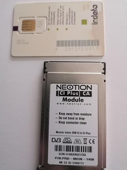

Na TV LG 55UJ6307-ZA používám pro příjem Skylinku CI+ modul NEOTION viz obr. s uvedenou kartou. Poslední dobou se občas stane, že v průběhu sledování je přijímaný program zablokovaný hláškou "Zakódováno" a žádný z kódovaných programů nefunguje. Po vypnutí TV a opětném zapnutí programy normálně fungují dál. Někdy ani to nepomůže a musím vytáhnout modul z výtahu TV, vytáhnout kartu z modulu, zasunout vše zpět a po zapnutí TV vše nadále na nějaký čas funguje dál. Mám ještě druhou TV LG 32LM630BPLA také s modulem CI+ a další Skylink kartou, tak jsem chtěl metodou prohození modulů zjistit, zda je problém v modulu nebo v kartě. Jenže když uvedený modul vložím do 32LM630BPLA, tak TV hlásí všechny programy zakódované (kromě klasických Óčko, ČT24...) a nepomůžou ani zaslané zápisy na kartu. Tak si říkám, kde může být problém - v modulu nebo v TV (32LM...), že nepodporuje tento typ modulu? Dá se to nějak zjistit, než se rozhodnu pro nákup nového modulu? V 55UJ.. během zkoušky fungují oba moduly i obě karty. Nabízí se možnost prohodit jen karty a moduly ponechat v TV, ale takto to dlouhodobě nemůžu nechat, protže na každé kartě je jiný programový balíček a to by drahá polovička nelibě nesla Very Happy . Jde mi hlavně o to, jestli se někdo s podobnou závadou modulu či TV nesetkal.
Díky Wink

to ze ti v starsej LG nejde modul Neotion je normalne, pretoze to je novy modul s rozhranim CI+ 1.3 naviac spatne nekompaktibilny a co je podstatne tak bez sw podpory u poskytovatela. Pomoze jedine predat kdesi na bazosi a kupit pokial sa da modul SMIT, jednak je spatne kompaktibilny a ide aj so starsimi telkami s CI+ 1.1/1.2 a naviac po upgrade na transpordery skylinku vie uz aj 64b DCW coz sa momentalne vyuziva len na canal+ sport4 test ale do buducna to provider urcite pouzije aj na ostatnych programoch, bodobne ako nedavno antik presiel na 64b DCW

Kdysi dávno, za "dřevních časů" jsem měl vyzkoušeno, že do LG televizí na skylink fungovaly spolehlivě jen ty fialové moduly, ostatní se sekaly. Dnes už stejně žádný modul nekoupíš, jedině vyměnit u skylinku za mrzký peníz za modul s integrovanou kartou , výsledek spolupráce s tvými LG tv ti možná řekne někdo jiný.

tak tak, Skylink a LG niesú kamaráti. Niekedy ide, niekedy nejde, občas sa zmažú všetky predvoľby a nastavenia, inokedy si ich zoradí ako chce... Zožeň samostatný prijímač, pripoj k telke cez HDMI a máš. Jeden diaľkový navyše, ale za ten kľud to stojí.

tieto vsetky problemy odstanuje novy bezkartovy nagra cam - ma v sebe fastscan - samozrejme ide spolahlivo len v telkach s ci+ 1.3
