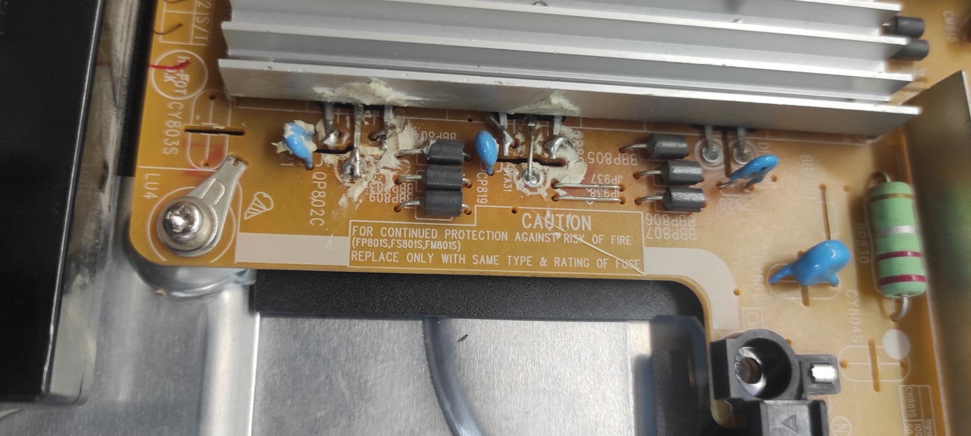

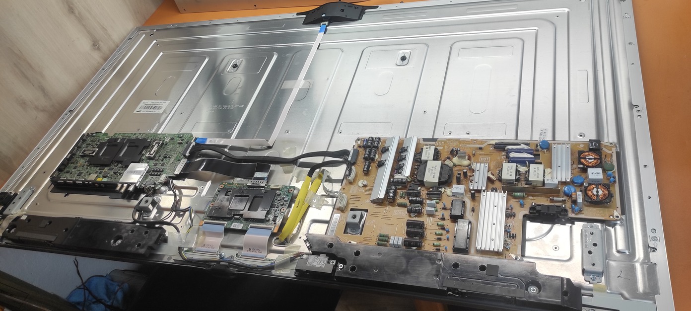

Pozdravujem, mam na servis takyto TV. Problem spočiva v tom že sa reštaruje a nechce naštartovať. Po zapnuti do el. siete svieti červena kontrolka, keď ho zapnem s dialkovým ovladačom nabehne na pol sekundy na obrazovke Samsung SMART a sa vypne a dokola sa reštartuje, cvaka rele na zdroji (každe 2 sekundy).

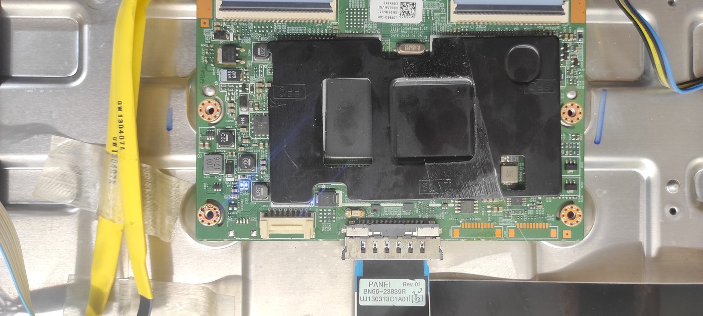

V zdroji už bolo zasahovane, boli asi menene tranzistory, no tie vyzeraju OK. Po odpojeni t-conu od zakladnej dosky naštartuje tv bez reštartu a svieti podsvietenie, reaguje na dialkovy ovladač a da sa s nim vypnuť.
Na čo sa konkretne zamerať a čo by som mohol hneď vymeniť? T-con asi nebude vadny keď mam obraz, a odber je okolo 0,5A pri 12V, čo je napajany.
Ja si myslim, že bude asi niečo so zdrojom, no nechcem ho meniť keď nesom si isty.
SAMSUNG UE55F8000ST
ZDROJ BN44-00636B
MAIN BN41-01959A
T-CON BN41-01936B

pozeram ze "opravar" made by e-bastlirna: http://www.ebastlirna.cz/modules.php?name=Forums&file=search&search_author=Pwn3r alebo ludia bozi chytro poradte bo chcem zarobit korunky...
Co tak urobit poriadnu diagnostiku miesto bezhlaveho menenia dosiek ?
1, odpojim mainboard a ak podsvit svieti dlhsie ako 2 minuty je OK a mam odskusany aj zdroj pretoze napatie pre podsvit ide z hlavnej napajacej vetvy
2, odpojim T-CON a ak sa restartuje TV aj nadalej je vadny mainboard, ak nie pripojim tester namiesto t-con a kontrolujem obraz
atd atd..

Fuj, v tom zdroji sa rypalo nejake prasa Shocked
atd atd..
tvoje priblble poznamky nikoho nezaujimaju, po rozkliknuti tvojho profilu len kritizuješ, tu sa riešia problemy
každopadne dakujem za diagnostiku, zdroj po odpojeni mainboardu tiež cvaka, mohol by byť vadny backlight driver https://www.ebay.co.uk/itm/175153449144?hash=item28c7f588b8:g:XKUAAOSw9OZi-nQu&amdata=enc%3AAQAIAAAAwA9S%2F9clSwBcb%2FBLNjZ%2B4RMiSbRQYgZtVutpf4RKdpNaH3KeqhM5BZviptLwiQghOlXqwpgZUdPgDmLUVBL9AY7ozoOoKR8gcUQ9HT8b%2BcW8qNwCf1429kWRuiZLyyEdPHGuKrx7jG7drt0p8SNZUycSwaM9i0dzMj9XgvCWcy8cMh8FRJjBMW3Wgin43jDMfrQ96%2BqV9rt7vWOfqUtCJed72%2BaIH%2B%2FgIhIWq0Aermcd4xceCdEMpUs88aiatAadkg%3D%3D%7Ctkp%3ABk9SR8rvnMeqYw no radšej pojdem do druheho zdroja, ako riesiť zdroj po neodbornom zasahu

...boli aj horsi experti.. tomuto sa len nechcelo vyletovat chladic, tak ucvakal nozicky a po vymene doletoval, kazdopadne je to na primari a to nesposobuje tu chybu co popisuje ten Peweener3 Very Happy
Vedľa! Ja tam vidím tranzistory vo väčšom púzdre ako sú TO220 ktoré tam patri, tak sú nožičky nadpojené do strán aby sa dali zapojiť. To teda neviem komu sa toto podarilo...

no ono cely jeho prispevok je volaky mišuge.. hned ked ho zalozil pisal:
kód:
V zdroji už bolo zasahovane, boli asi menene tranzistory, no tie vyzeraju OK. [b]Po odpojeni t-conu od zakladnej dosky naštartuje tv bez reštartu a svieti podsvietenie,[/b] reaguje na dialkovy ovladač a da sa s nim vypnuť.
a nasledne na to napisal:
kód:
každopadne dakujem za diagnostiku, [b]zdroj po odpojeni mainboardu tiež cvaka, [/b]mohol by byť vadny backlight driver
takze odpojil iba t-con a mainboard mal pripojeny na zdroj, svietil podsvit a tv reagoval na povely DO... Potom odpojil mainboard a cvakalo mu relatko coz je blbost !
podla mna ten tv nemal ani u seba a robil diagnostiku s nejakym zakaznikom cez telefon a podla toho co by sme mu tu poradili bud by ho zobral na opravu alebo nechal tak a thread by siel domrtva ako tu: http://www.ebastlirna.cz/modules.php?name=Forums&file=viewtopic&p=1293564&highlight=#1293564 coz mimochodom je taka ista zavada..
