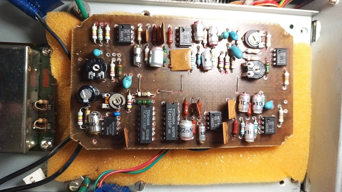

Nemáte niekto vedomosť o tejto konštrukcii BFO? Niekto ju dobastlil do prijímača Icom-R7000, ktorý ale už príjem SSB umožňuje. Je zapojená namiesto väzbového kondenzátora na vstupe IF obvodov a dá sa preklemovať vypínačom.

To vypadá spíš jako (složitý) selektivní nf filtr, omezovač poruch nebo něco takového, než jako BFO což je jen oscilátor na +- mf kmitočtu.

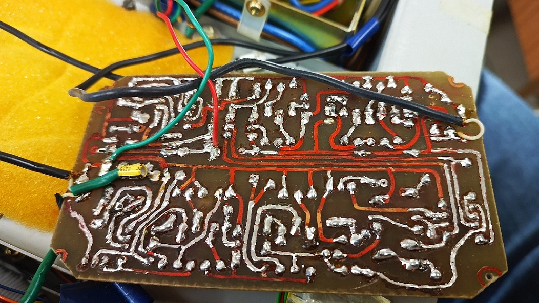

Je málo pravděpodobné, že se někomu na dálku podaří vyvěštit určení a zapojení nějakého unikátu. Navíc v přístroji zřejmě málo frekventovaném. Pro začátek bys asi nejvíc udělal, kdyby sis v měřítku ofotil rub a líc desky bez geometrických zkreslení a zpětně překreslil/oměřil schéma.
Může to být i nějaký konvertor RTTY, cokoliv.

toľko času na to nemám, aj tak pôjde prijímač do pôvodného stavu, toto som chcel vedieť čisto len zo zvedavosti.

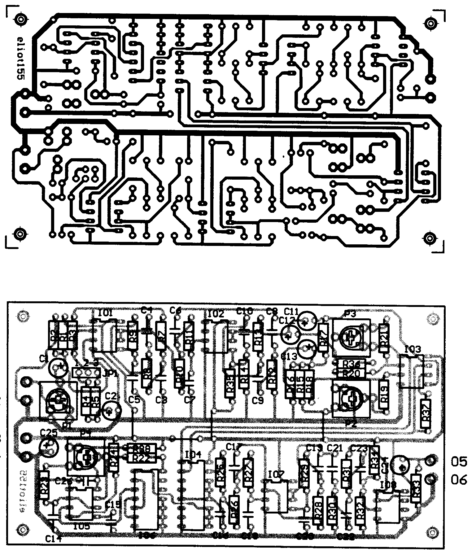

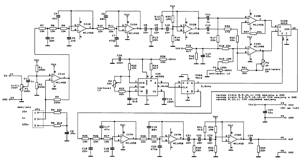

Třeba toto:
KTE 7/94
Musíš mít dva stejné kousky pro komunikaci.

Příspěvky: 20541
PříspěvekZaslal: so leden 27 2024, 13:19    Předmět: Citovat
Barnodaji a máš k tomu i druhou půlku ?

PříspěvekZaslal: so leden 27 2024, 13:48    Předmět: Citovat
Ještě nějaký text
Tato stavebnice se dá pravděpodobně koupit u firmy ELTIP z Pardubic

PříspěvekZaslal: ne leden 28 2024, 19:43    Předmět: Citovat
jj, to je ono a dokonca funkčné. Nahral som si signál prevedený cez toto udělátko a pri spätnom prehraní cez obracač je to normálne zrozumiteľné. Takže to môžem s kľudným svedomím vypreparovať z prijímača von. Nechce to niekto za poštovné ?
