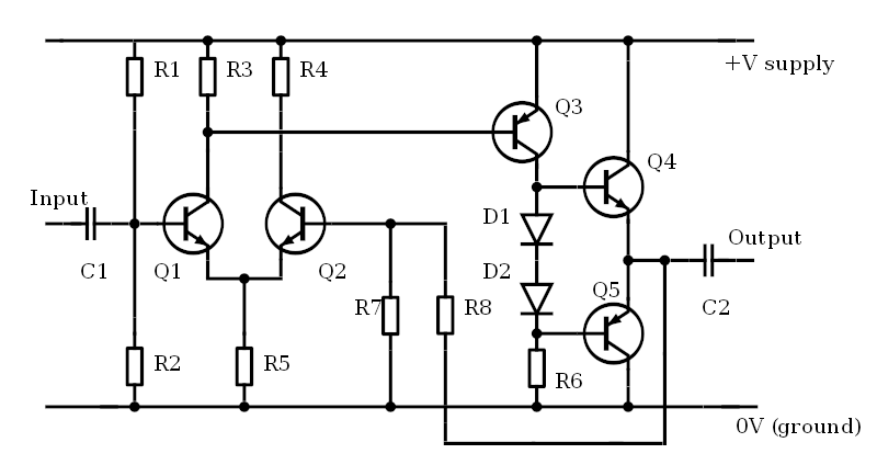

Hmm, ale 5V na 50Ω je proud 100mA, to bude s integrovaným videozesilovačem problém (čímž neříkám, že neexistuje).
Osobně bych udělal jednoduché diskrétní řešení s komplementárním koncovým stupněm, 5 MHz sinus není zase tak moc (samozřejmě pokud zvolíš vhodné transistory a uděláš pořádný layout DPS).

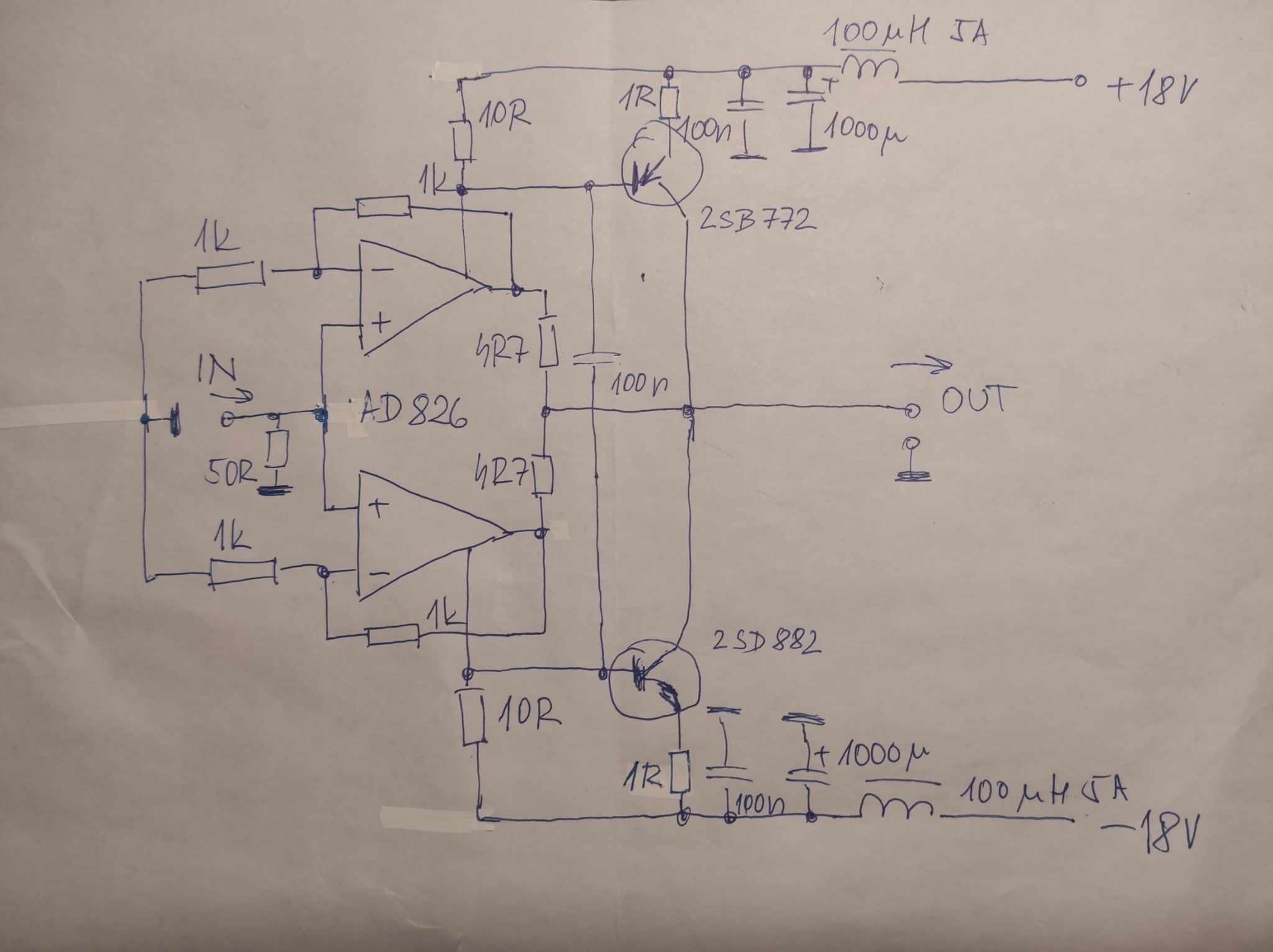

samponek
Založen: May 11, 2015
Příspěvky: 3901
PříspěvekZaslal: pá leden 19 2024, 18:56    Předmět: Citovat
AD826 v DIP8 pouzdře, oba operáky poralelně + 2SD882 a 2SB772, něco takovýho a odpor 1K zmenšit a druhej zvětšit, teď to má zesílení 2.
Když dáš 772 a 882 fake, tím možná líp, protože mají menší čip než originály a tím menší kapacitu Cbe a Ccb, poznáš je podle toho, že magnetují.
AD826 koupíš na Aliku letovanej, použitej, ale origo. za 20kč.

Já mám v generátoru AD811. Umí 5V špička-špička do 50 Ohmů. Možná umí i víc, ale mám to tak nastavené. Zesiluju tím sinus do 20MHz a zvládá to s mírným poklesem. Zesílení 5,2x.
Jestli je dostupný nevím.
Příspěvky: 3488
PříspěvekZaslal: pá leden 19 2024, 23:21    Předmět: Citovat
AD811 jsem chtěl navrhnout, ale po nahlédnutí do DS jsem zjistil, že má max. výstupní proud 100mA, což mi jako špičková hodnota pro sinusový průběh (požadováno je 5V předpokládám efektivních na 50Ω) přijde málo.
Ale třeba ho honíš nad přípustnými hodnotami a nějak to dává...
