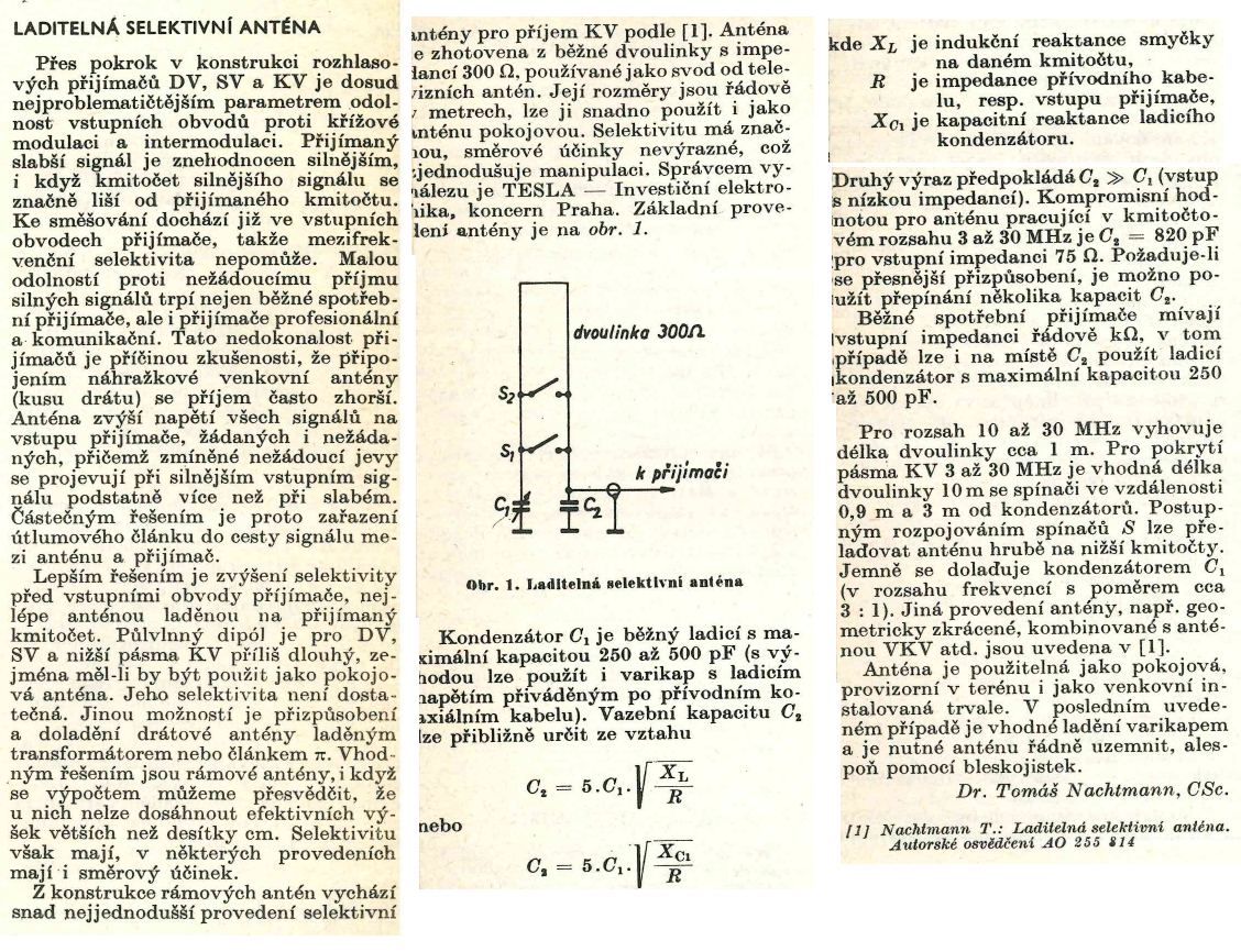

Narazil jsem na tuto anténu navrženou T. Nachtmannem využívající televizní dvojlinku.
Při konstrukci jsem čerpal z těchto odkazů (na tom druhém je o anténě zmínka až úplně na spodu stránky):
1) http://swl.manual.manual.manual.cbmonitornet.webhosting.vix.cz/clanky/antena_SWL_OK1UNL/
2) http://ok1ike.c-a-v.com/soubory/kvbabka.htm
Doplňuji ještě o sken Nachtmannova článku z časopisu Sdělovací technika (viz níže).

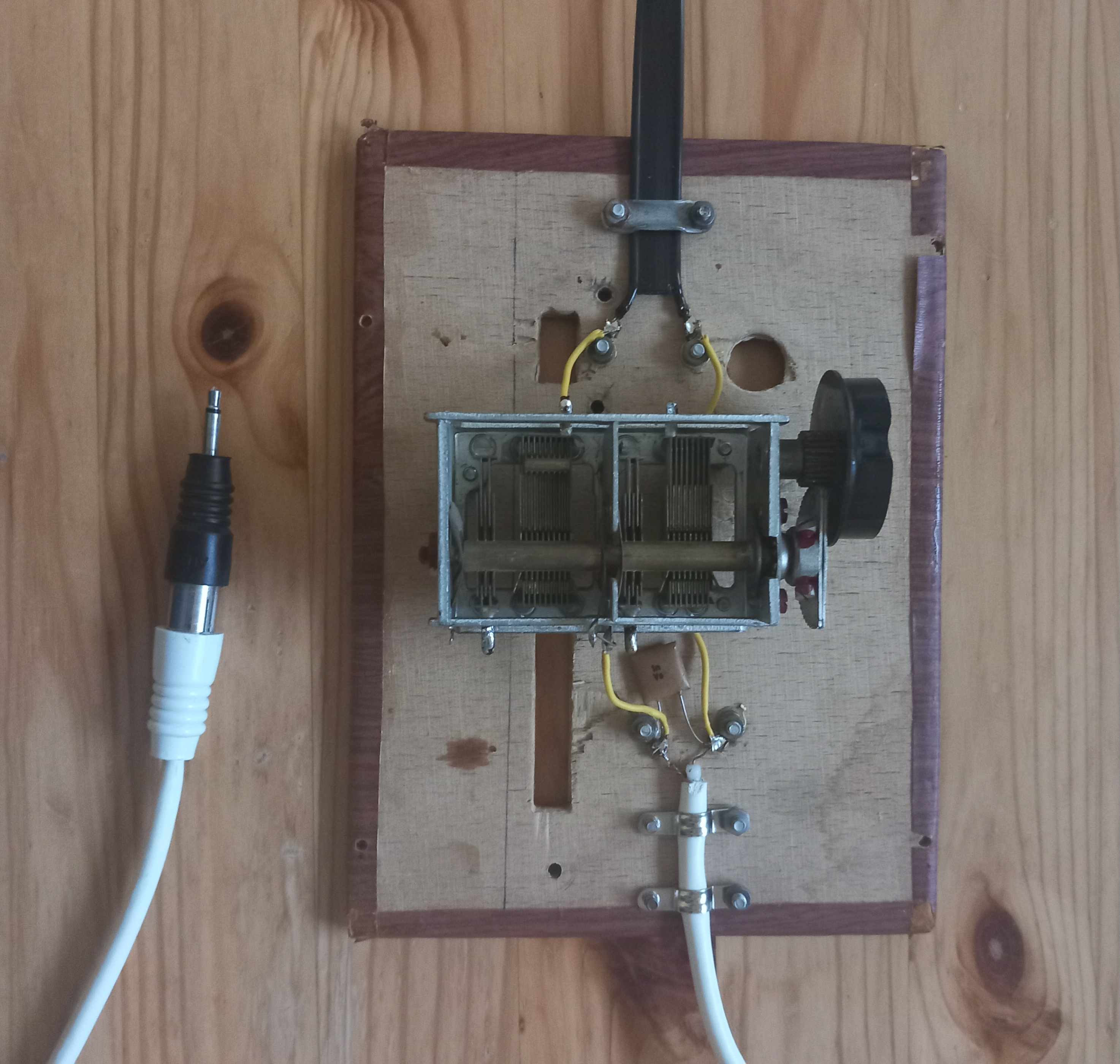

Bohužel zatím s ní nemám příliš úspěchu. Vzhledem k tomu, že v anténách jsem začátečník, se to dalo zřejmě očekávat. Přikládám foto mé konstrukce (Dřevěná destička je tolik provrtaná z důvodu, že předtím měla jiný účel).
Pokud tedy anténa tohoto typu může mít v dnešní době význam v městě (Nebydlím úplně v centru, takže rušení možná tolik není.) a nebude potřeba ji doplnit zesilovačem, předpokládám, že jsem z neznalosti udělal nějakou hrubou chybu při stavbě.
Nejdříve bych se chtěl zeptat, jak moc klíčovou roli hraje srovnání impedancí antény s přijímačem? Anténu připojuji přes koax 75 ohm a redukci viditelnou na fotce. Na internetu jsem se nedočet, jakou vstupní impedanci má vlastně zmíněný Tecsun (možná se mění s frekvencí signálu). Kromě toho jsem na propojení mezi koaxem a TV dvojlinkou použil obyčejný měděný vodič (se žlutou izolací na fotce), který by mohl také možná způsobit odrazy. Bylo by tedy lepší spojit koax s dvojlinkou napřímo a do toho spoje dát kondenzátor C2? V současné chvíli mám C2 osazený s hodnotou 1 nF, měřeno testerem konkrétně zhruba 980 pF. S využitím vztahu uvedeného v odkazu 2) a v Nachtmannově článku mi vychází 742 pF pro občanské pásmo. Doufám, že jsem správně dosadil. Za kapacitu C1 jsem dal jeho maximální 280 pF a frekvenci 27 MHz. Měl bych jej tedy spíš vyměnit? Kondenzátor C1 pochází z rádia Tesla Opereta, do antény jsem připojil 280 pF segment, druhý z leva.
Zde bych se chtěl zeptat, co je přesně myšlenou tou přeladitelností 3:1?
Je potřeba anténu uzemňovat, pokud ji použiji jako pokojovou, instalovanou jen při občasném poslechu?
Jak kritická je délka TV dvojlinky? Autor článku 1) použil 1005 mm, Nachtmann uvádí cca 1 m. Já mám 1,1 m.

Laděná dipólová anténa z dvojlinky včetně takovejch forem, jako "Slim Jim" a další podoby má jednu velkou nectnost pro přehledovej příjem - ona se chová jako pásmová propust a ještě ke všemu poměrně úzkopásmová. Už takový použití jako na FM2 pásmo VKV stereo rádia od 87,5MHz do 108MHz (absolutní šířka pásma 20MHz) je s jednou anténou problematický kvůli omezení šířky pásma, který dipól má. Když takovou anténu ještě doladíš kondíkem, ZVEDNEŠ jakost jí tvořenýho oscilačního obvodu a tím ještě víc skřípneš její pásmo. Takže nečekej, že bys s ní navíc v pokoji, kde bude odstíněná veškerým zdivem, ocelovou výztužnou konstrukcí, pokovenýma determálníma voknama a dalším matrošem, ze kterýho je poskládaná stavba, nachytal něco víc než extra silný blízký signály od někoho, kdo bude stát nejdál dvě ulice od tebe.

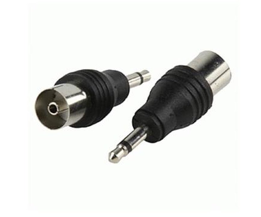

jack 3,5mm není určený pro vf signály,
ale přes to se na některých zařízeních takto používá . . .
pak je ale nejlepší použít nějakou redukci, ostatně na tvém obrázku je to tak uděláno . . .
do samostatného IEC konektoru pak zapojíš jakýkoliv

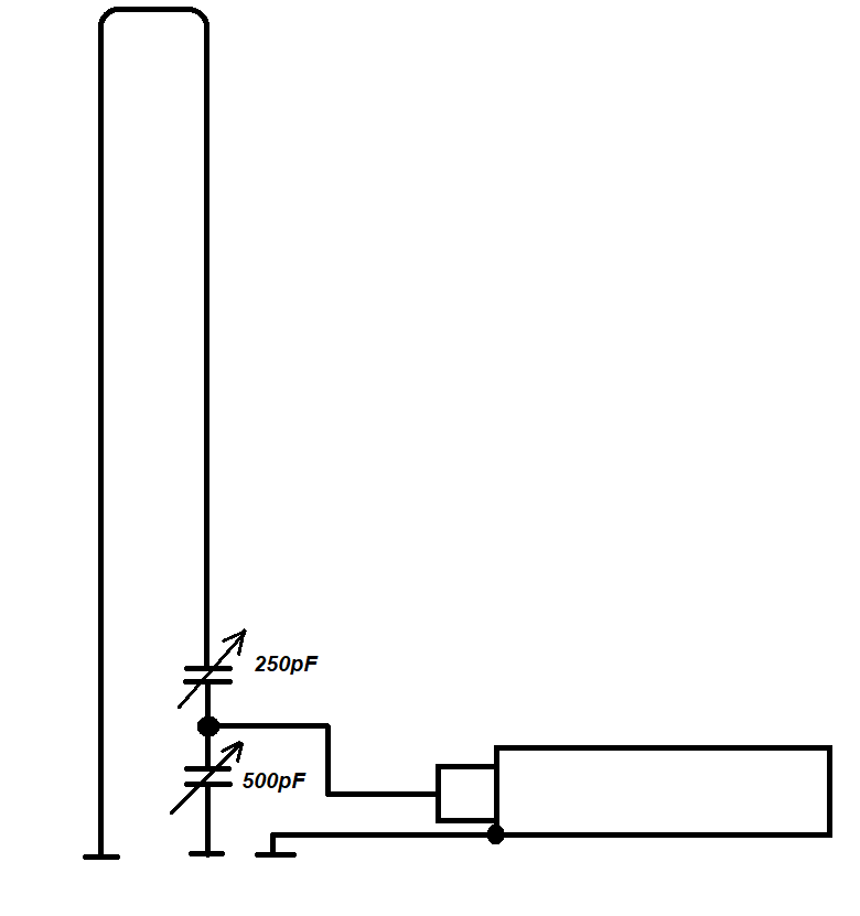

napadlo mě ještě jedno použití toho tvého "prkénka" . . .
protože tato "rádijka" nemají rády připojení drátové antény kvůli přebuzení vstupních obvodů,
je potřeba udělat nějaké impedanční přizpůsobení a zároveň preselektor, který ti vybere jen ten kmitočet, který chceš poslouchat a ostatní potlačí.
a na to se právě může hodit to tvoje "prkénko" !
jen bude potřeba to přepojit trochu jinak,
aby se nedostala "statika" na vstup a neodpálila ho.
a k dalšímu laborování se přímo nabízí zapojit na konec toho pahýlu kousek drátu a ten vystrčit ven z okna, třeba na tom koštěti, jak jsem psal výše . . .
samozřejmě, že při připojení čehokoliv na tu "tv dvoulinku" se to musí znova doladit !
. . . stačí ti to takto ??
asi před 25ti léty jsem takto provozoval příjem na KV s přístrojem Yupiteru MV-7100 a fungovalo to perfektně.

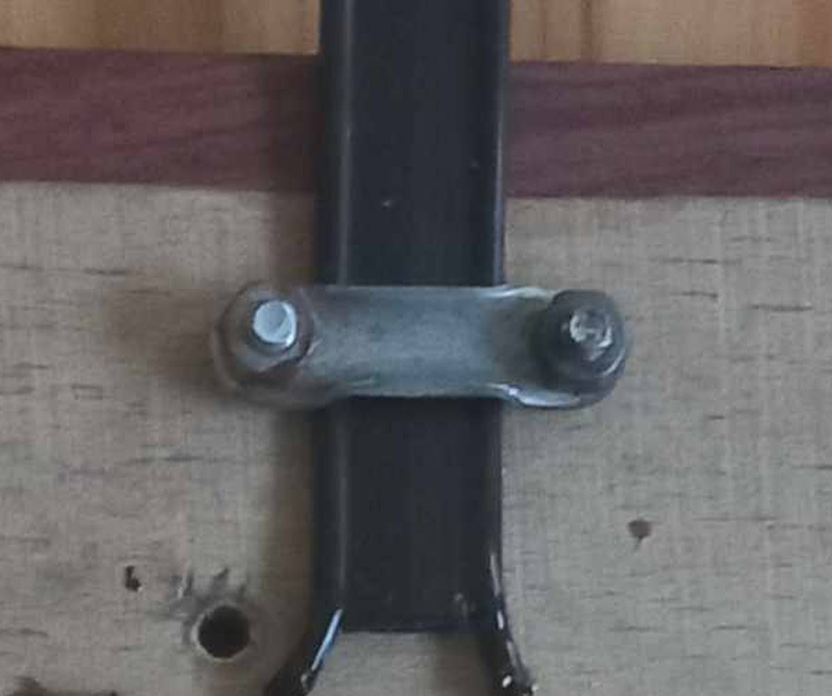

jo a ještě drobnost, vyměň si tu sponu co drží dvoulinku - nesmí být vodivá !!!
jinak ti to dělá svojí kapacitou vf zkrat !
 Velikost:  7.5 kB
 Zobrazeno:  101 krát
vypadá že je ze železa . . .

Spona je kovová, také z rádia Opereta. Plastovou náhradu zatím nemám, ale stahovací pásek by to mohl vyřešit.
