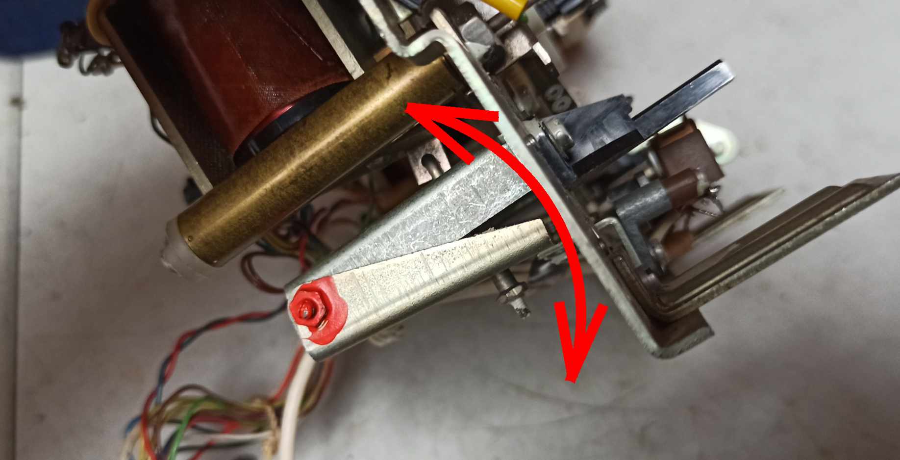

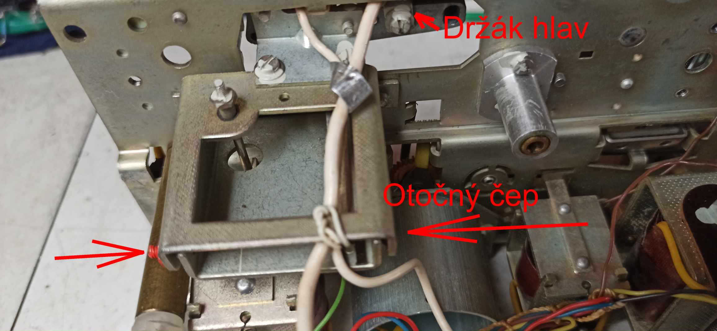

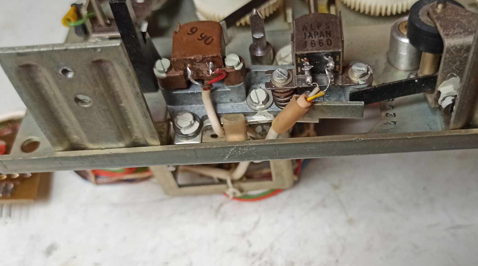

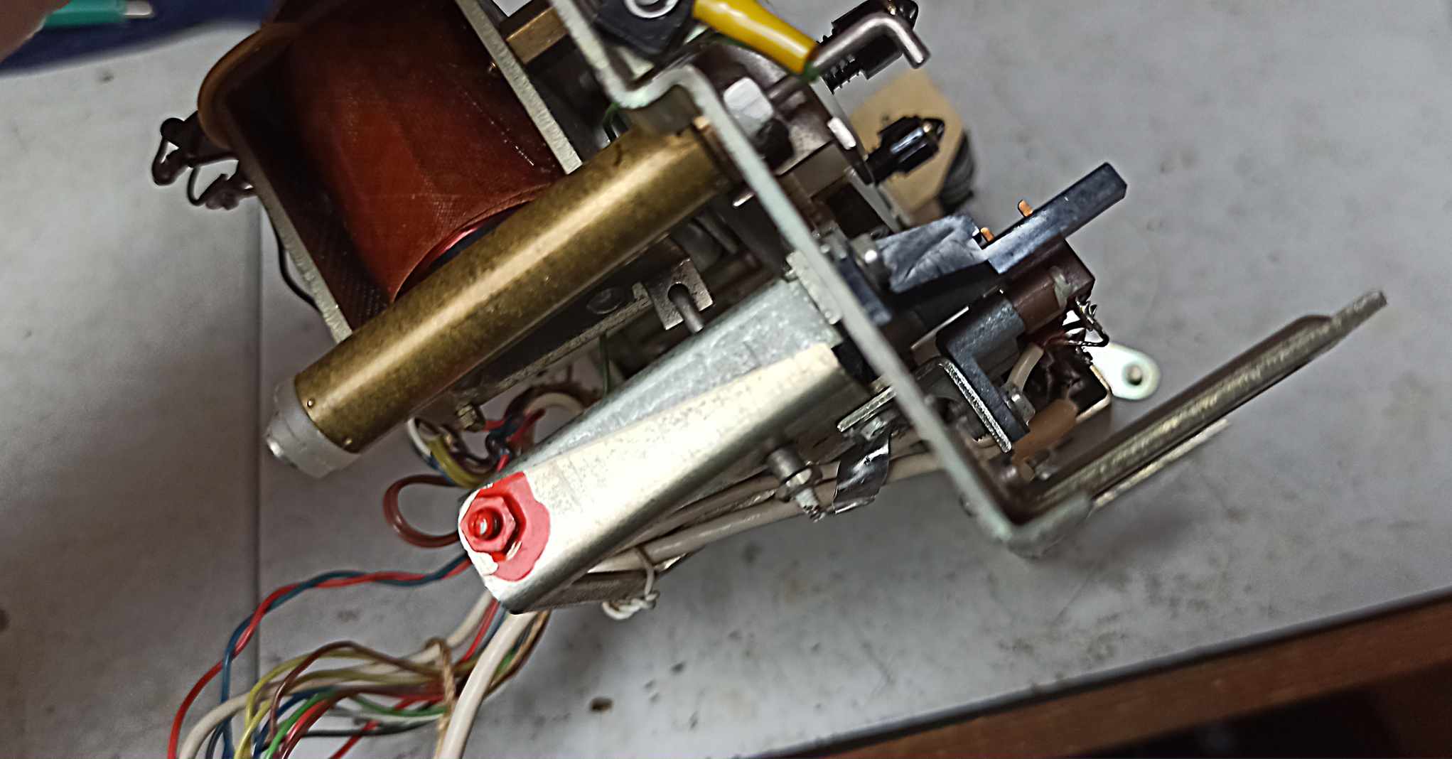

SP 210 i SM 260 mají totožné mechaniky. Jejich držák hlav je otáčen kolem čepu umístěném 4cm vzadu za kazetovou mechanikou ovládanou elektromagnetem. Motorky byly polské a ne moc kvalitní. Více na obrázcích.

Měl jsem na mysli tento princip. Jen si nejsem moc jistej, jak je to v tom SM260. Jinak shodná mechanika je ve strojích: SM260, SM261, SP210, SP210T. Jestli má SM580 stejnou mechaniku, to netuším, nikdy jsem v tom "nevrtal".
Ta mechanika UNITRA má hlavy na raménku otočném na jednom čepu, já měl namysli právě to uložení na dvou čepech, to jsem jinde neviděl.

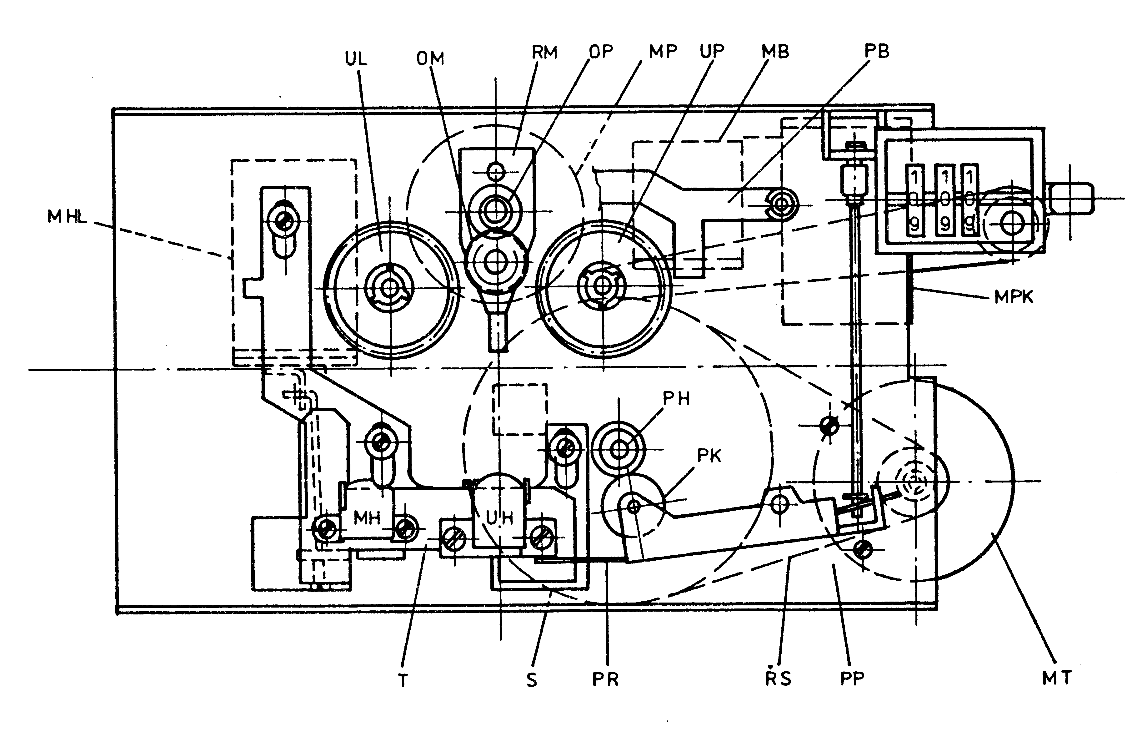

Ano, tato mechanika je z (SM550) SM580

Tak tuto jsem neviděl. Přijde mně to provedení, jako krok zpět. Co konstruktéry k tomu vedlo?
Do K103 Delta dávali ještě jinou mechaniku, to byla Unitra? Na vlastní oči jsem to ale taky neviděl.

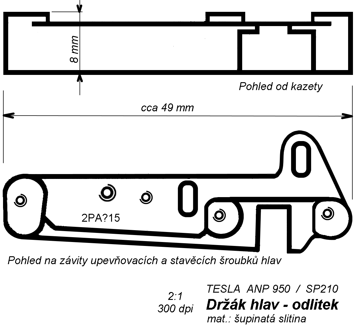

Možná krok zpět, možná ne: zatímco zinkalové nosníky hlav v SP a SM se občas rozpadly, ten ocelový suport přežije všechno. Kdysi jsem koupil na přestavbu SP210 s prasklým nosníkem hlav. Hned, než se rozpadl úplně, jsem ho oměřil a vyfrézoval podle něj z jakéhosi druhu houževnatého polyamidu, ze kterého jsme v prototypové dílně frézovali ozubená kola na značně namáhané převody (materiál měl nějaké konkrétní obchodní jméno, ale na to si nemůžu vzpomenout). Slouží v kazeťáku dodnes a na seřízení hlavy jsem nemusel od té doby sáhnout.

Tam je místa dost, není potřeba dělat tak hluboká vybrání, jako na původním odlitku, jde jen o to, aby hlavy byly v pracovní poloze ve správné výšce a ve správném místě správně zanořené do kazety. Nosník se dá ve značném rozsahu seřizovat.
Výkres je hrubě okótovaný, jen výšku je třeba dodržet. Umístění závitů pro šroubky hlav je v měřítku, takže výkres jde použít, jako šablonu.
pro mechaniky SP210, SM260 a další
