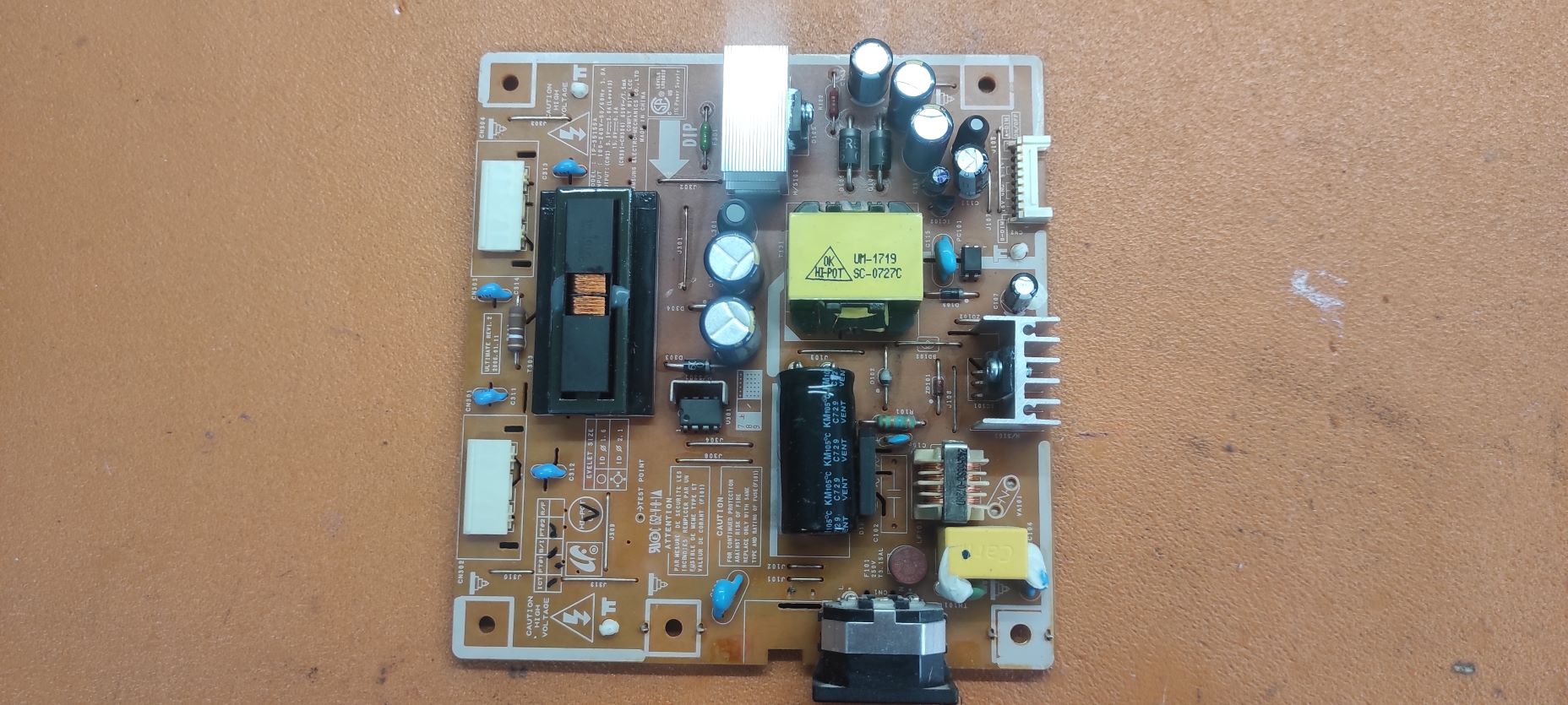

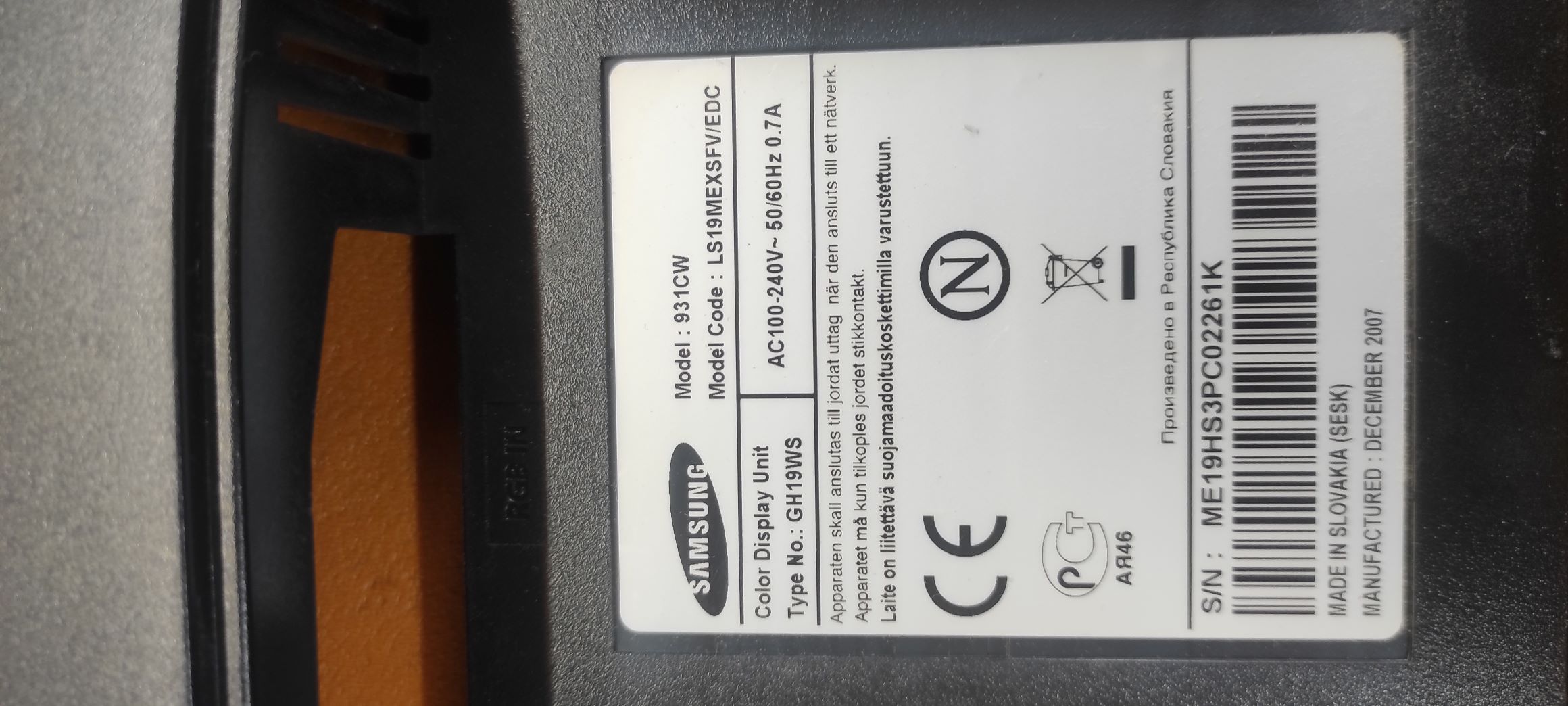

PříspěvekZaslal: čt leden 11 2024, 13:01    Předmět: Samsung 931CW - nefunguje podsvietenie Citovat
pozdravujem, mam problem s hore uvedeným monitorom, po zapnuti nabehne na par sekund podsvietenie a potom vypadne, čo si myslite budu vadne trubice, trafo alebo načo sa zamerať? kondiky nesu vadne a studenaky nesu

Otestuj:
1.ccfl
2.trafo
Příspěvky: 2663
PříspěvekZaslal: čt leden 11 2024, 15:42    Předmět: Citovat
Podle popisu bych to tipnul na trafo. V tomto případě se to dělá tak, že najdeš jak vypnout ochranu proti přetížení a zkusíš jestli trafo topí. Na vlastní nebezpečí. Tenhle způsob se používal spíš když tam bylo trafíček víc a podle teploty se zjistilo, které je vadné, tady je jen jedno a skoro jistě je vadné.
Příspěvky: 37405
PříspěvekZaslal: čt leden 11 2024, 15:44    Předmět: Citovat
Vacsinou staci zmerat ohmmetrom sekundary. Ak je tam velky rozdiel, je trafo vadne. V niektorych monitoroch trafa neodchadzaju nikdy, v inych naopak casto.
Na test trubic je najlepsie mat dvojicu dobrych (z nejakeho rozbiteho panelu).
