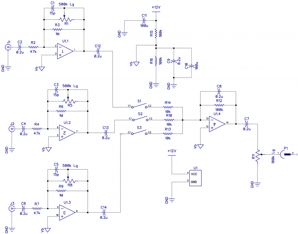

Ahoj, sluchátkových zesilovačů je mraky, takže co potřebuju - dostatečný výkon. Do sluchátek půjde metronom a odposlech nástrojů z mixu. Tedy vlastně i mix ze dvou vstupů. Bubeník mlátí do bicích + ve zkušebně další rachot z nástrojů, tak aby slyšel...
Pokud by někdo věděl, jak to složit z nějakých prcáckých modulů, byl bych rád. Jinak mě napadlo:
sluchátkový zesilovač: http://www.pavouk.org/hw/headamp/index.html
+ jednoduchý mix s OZ: https://www.circuitbasics.com/what-are-audio-mixers/
Případně, kdyby někdo o něčem věděl, ale aby to nestálo majlant.
Díky.

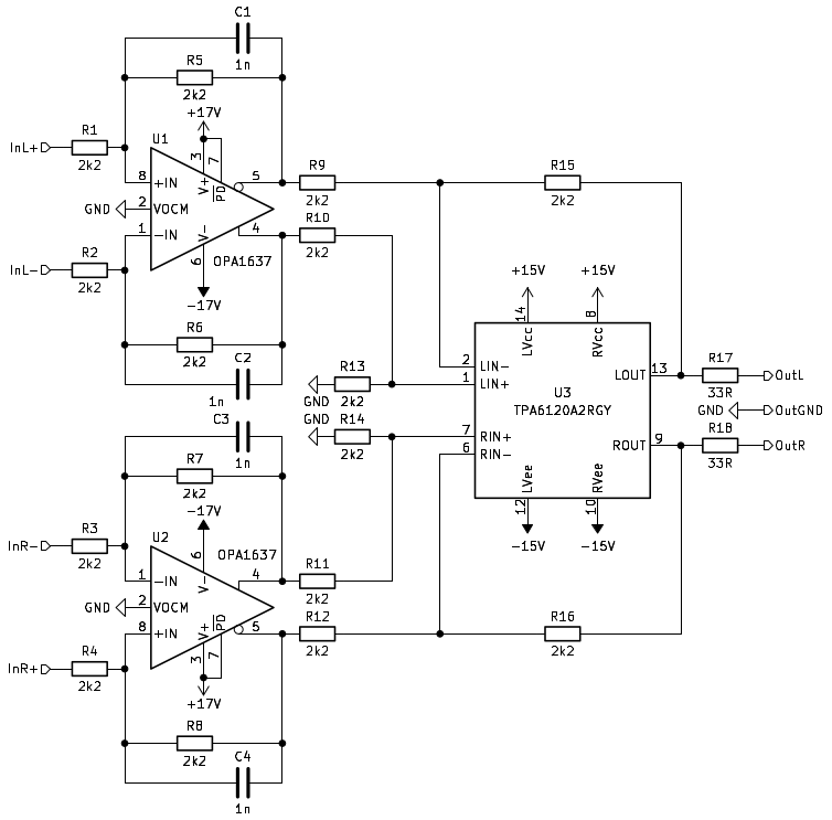

K dalšímu - sluchátka pojedou stejně jako mono. Jaký bude rozdíl, když ten zesilovač bude jen jeden a výstup bude na L a P, které budou spojeny? Místo aby byl pro každý kanál zvlášť zesilovač?
A teď k tomu mixu - původně jsem chtěl obyčejný s OZ (obr1). Ale více se mi líbí ten, co jsem dával odkaz (obr2). Už jen proto, že nezeslabuje vstupní signál, ale zesílení se řídí nastavením zisku OZ.
A konečně - je to pro muzikanta, proto se zeptám, i když možná hloupě - je třeba hlídat si fáze? Tím myslím, že když je kladná půlvlna na vstupu, tak musí být kladná půlvlna na výstupu?

Mono verzi bych nedělal - při poruše jednoho kanálu už nemáš ten druhý, aby ti hrála alespoň jedna mušle.
U toho mixu bych se vykašlal na virtuální zem a napájel to symetricky.
Fáze by měla být dodržena. Ale protože u muzikantů je spousta různých udělátek, přidal bych jeden OZ jako invertor a přepínačem si můžeš fázi změnit.

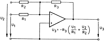

Pokud ten sluchátkáč použiješ i na hifi, tak bych šel do něčeho lepšího. Třeba s obvodem TPA6120A2.
Pokud to budeš napájet přes XLR z mixu tak viz příloha. Na napájení se musí dát blokovací kondíky. Mrkni na datasheet TPA6120A2.
