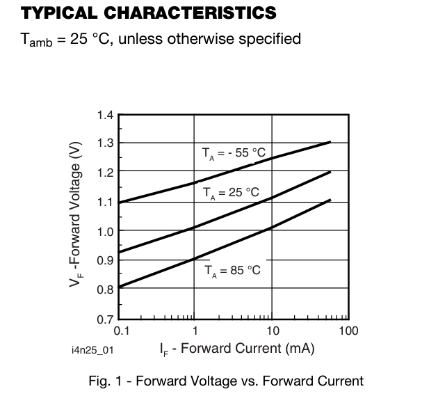

mihal napsal(a):
Ako sa menilo napätie na 7V5 vetve pri regulácii z ext.zdroja?
Ten optočlen by mal byť v linearnej oblasti, ak je pod tak hľadaj na sekundári, ak je nad ňou tak hľadaj na primári.
Vadné môže byť aj trafo.
Ověřoval jsem jen sekundár takže primár byl odpojený. Zajímalo mě jen co se děje na té ledce. v linearní oblasti jako té ledky?Jako při těch 20V na výstupu jestli je na té ledce něco z rozsahu 1,1 až 1,3 V? Když to bude nad tou hodnotou tak se ta informace o výstupním napětí dostává na ledku špatně?

Zdroj bez připojení na síť napájej regulovatelným lab. zdrojem do výstupu P1/P2 (jak jsi to dělal) a měň jeho napětí v okolí 7,5V. Trimr VR1 dej do původní polohy (jeho zapojení je idiotské, protože při min. odporu de facto vyřadí regulační smyčku - nemáš u něj náhodou zkrat?).
Zároveň napájej obvod výstupu optronu (C23) napětím okolo 5V a měř napětí mezi vývody 3 a 4 IO U2.
Pokud regulační smyčka (mimo IO U2) funguje, tak při změnách napětí na sekundáru musíš vidět velmi výrazné změny napětí mezi vývody 3 a 4 IO U2.
Edit: ten vstup chybového zesilovače (C) u TOP261EN je proudový (stáhni si datasheet), takže je třeba měřit spíš proud do něj. Jinými slovy třeba napětí na R29.
Pokud bude popisovaná část reg. smyčky OK, tak tipuju na "načatý" TOP261EN.
