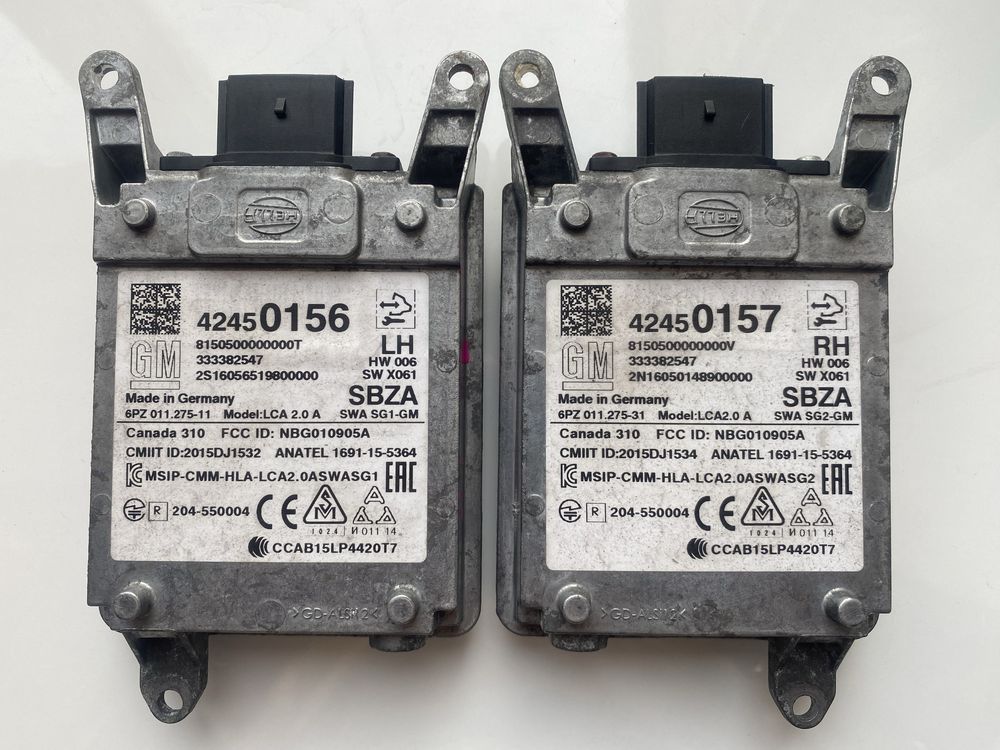

PříspěvekZaslal: st únor 05 2025, 21:39    Předmět: Citovat
Doniesli mi nejake zatecene a hnile jednotky Hella (sledovanie mrtveho uhlu) a je tam tiez press-fit konektor. Problem je, ze to je v kovovom kryte a konektor je zboku - piny su teda ohnute o 90°.
Neda sa to vyrvat silou, pretoze s konektorom sa neda pod plosak dostat ziadnym nastrojom.
Asi jedina moznost bude vyrezat kus kovoveho krytu, ktory brani vybratiu plosaku aj s konektorom. Aj tak sa to pravdepodobne vyhodi.
