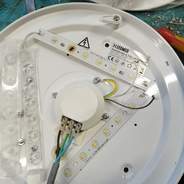

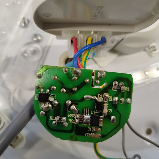

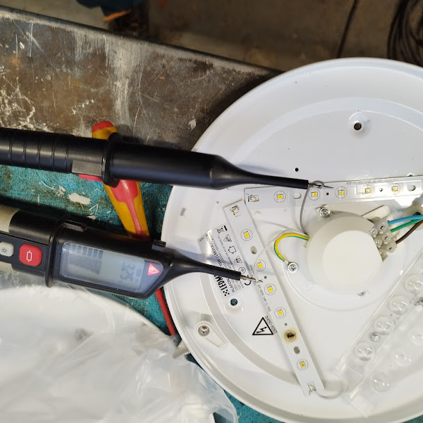

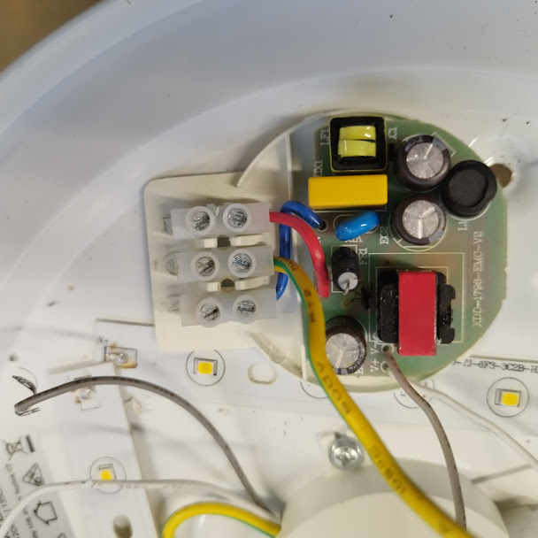

Přeji pěkný den.
Na kravíně jim zateklo a přestaly svítit Led světla. Chtěl jsem vyzkoušet zda je dobrý zdroj. Jeden mrtvý na druhém jsem naměřil takové napětí?

PříspěvekZaslal: st leden 03 2024, 15:26    Předmět: Citovat
Mas prerazeny IO a meras usmernene sietove napatie. Vidim aj spalene LED = vyhodit.

PříspěvekZaslal: st leden 03 2024, 15:45    Předmět: Citovat
Spalil ich ten zdroj. Zjavne nema rad vodu.
