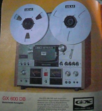

Našla by se kuriozita - Akai s dolby NR, nebylo to sice standartní řešení ponivač
cívkáč a rychlost 9.5 - 19 "kurvítka" zvuku nevyžadovala, jenom tak na okraj
debaty...
(fotka z manuálu (1975) se jaksi moc nevyvedla ale to už je dneska fuk))

O tom vím, bylo to i v dalších strojích GX šestistovkové řady, ale Dolby ve spotřebkovém cívkáči nebyla příliš běžná technologie.

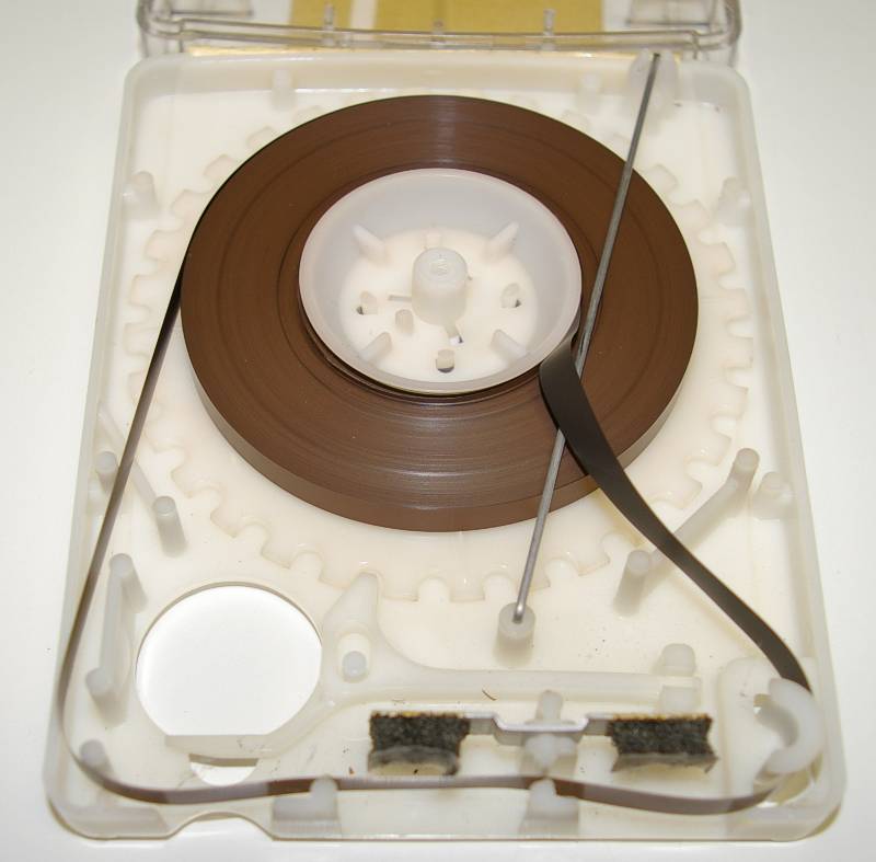

Ale ještě k těm kazetám: základní problém, který chtěli výrobci vyřešit, aby se rozšířil okruh zákazníků, byla snadná obsluha, pokud možno jednodušší, než u gramofonu, aby se pokud možno vyloučilo poškození jak záznamového média, tak přístroje. Tedy žádné zavádění pásku, žádné uchycení volného konce na cívku, žádné otisky prstů na aktivní vrstvě, minimální znečištění prachem u déle neprovozovaného zařízení.

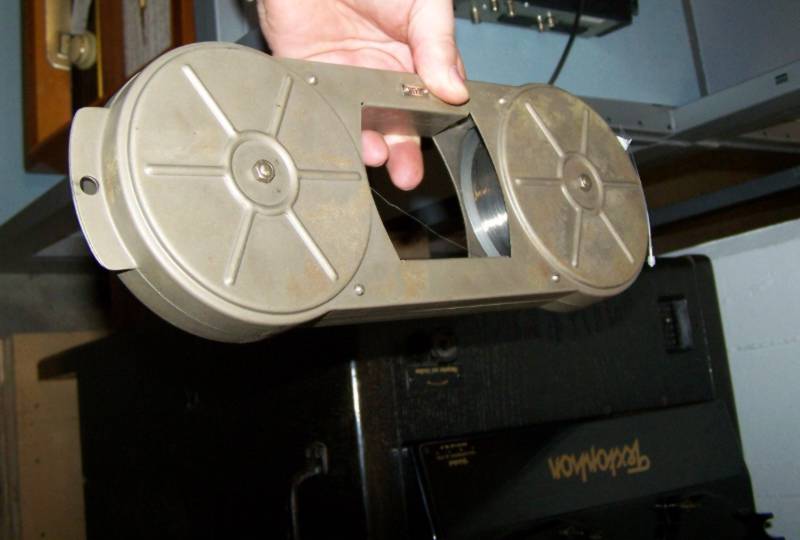

Ty pokusy o audiokazetu tu byly už u drátofonů, například drátová kazeta Textophon nebo jedna z prvních páskových kazet Löwe-Optaphon (1950), Američani přišli v roce 1958 s kártridží, tedy jedinou cívkou v kazetě, do které se pak pásek musel zatáhnout zpět (RCA Victor, současně se zaváděním stereofonního záznamu Westrex 45/45 na gramodesky), pak 1960 s další kártridží CBS Columbia nabízenou jako "4,75 cm/s systém pro stereofonní záznam", ovšem záznam na pásku 3M byl na celou šířku pásku a třístopý: na střední stopě byl buď monofonní součtový z obou stop, nebo mohla obsahovat "zadní kanál", tedy dozvuk. Tyto kártridže ale nedošly většího rozšíření, to až osmistopá páska v roce 1964.

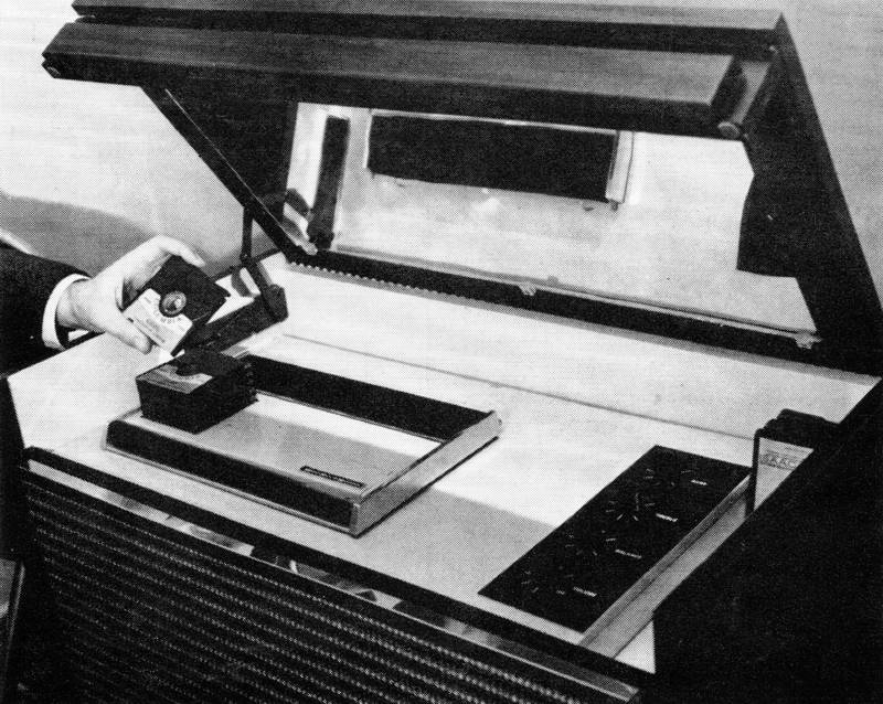

Zpět do Evropy: zajímavá byla kazeta firmy SABA z roku 1962. V podstatě normální dvě cívky schované ve společném pouzdře, zato půlstopý záznam a kazeta se dala otočit. U nás něco velmi podobného známe z diktafonů Tesla Korespondent a Aktiv.
Jenomže v té době už existovala Grundigova kazeta DC100, poněkud méně kompromisní, než o rok později představená CC ze "společného vývoje" Philips a Sony. Soudí se, kompaktní kazeta vyhrála a posléze převálcovala světové trhy hlavně díky tomu, že Japonci byli v té době už naprostými přeborníky v obcházení evropských a světových patentů. Než zbytku světa došlo, že je třeba patentovat už principy, a teprve až pak detaily jejich praktického užití, které požadovali úředníci, a že je třeba tento proces oznámení registrovaného patentu výrazně zrychlit, už Japonci věděli tolik, že nepotřebovali nic obcházet. A ještě si to nechali patentovat přímo bleskově. A svou (pro Evropany nepředvídatelnou) licenční politikou zasadili ostatním, převážně evropským, systémům ránu z milosti. A to nešlo jen o ty kazety. Možná, kdybychom se dokázali vžít do jejich mentality, pochopili bychom víc. Ale třeba ani pak ne.
To nemám ze své hlavy, ale z komentářů v zahraniční literatuře.
Od roku 1963 vzniklo ještě několik kazetových systémů, třeba Elcaset a několik formátů digitální kazety, ale příliš se nerozšířily. Místo toho přišel Sonyho Walkman s prodloužil už digitálním záznamem překonané analogové kazetě život o další léta.

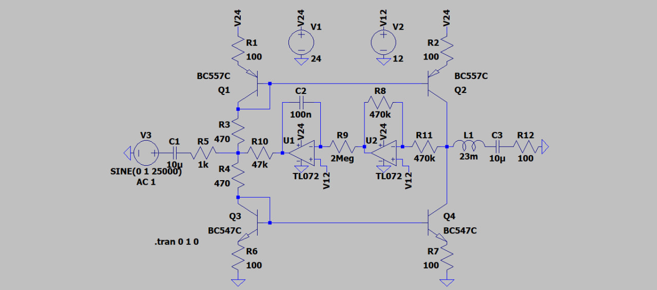

Špekuloval som ako poriašiť záznamový zosilňovač.
Podstata je teda udržať rovnaký záznamový prúd nezávisle od frekvencie.
Tak som sa začal hrať s konceptom ako "stabilizovať" alebo respektive presnejšie ovládať prúdové zrkadlá
Toto by vyriešilo problém rastúcej impedancie hlavy frekvenciou. Ostalo by teda už len pridať Záznamové korekcie pred tento modul. Okrem toho ak by sa použilo vyššie napájacie napätie tak by bolo možné aj predmagnetizáciu poslať skrz toto.
