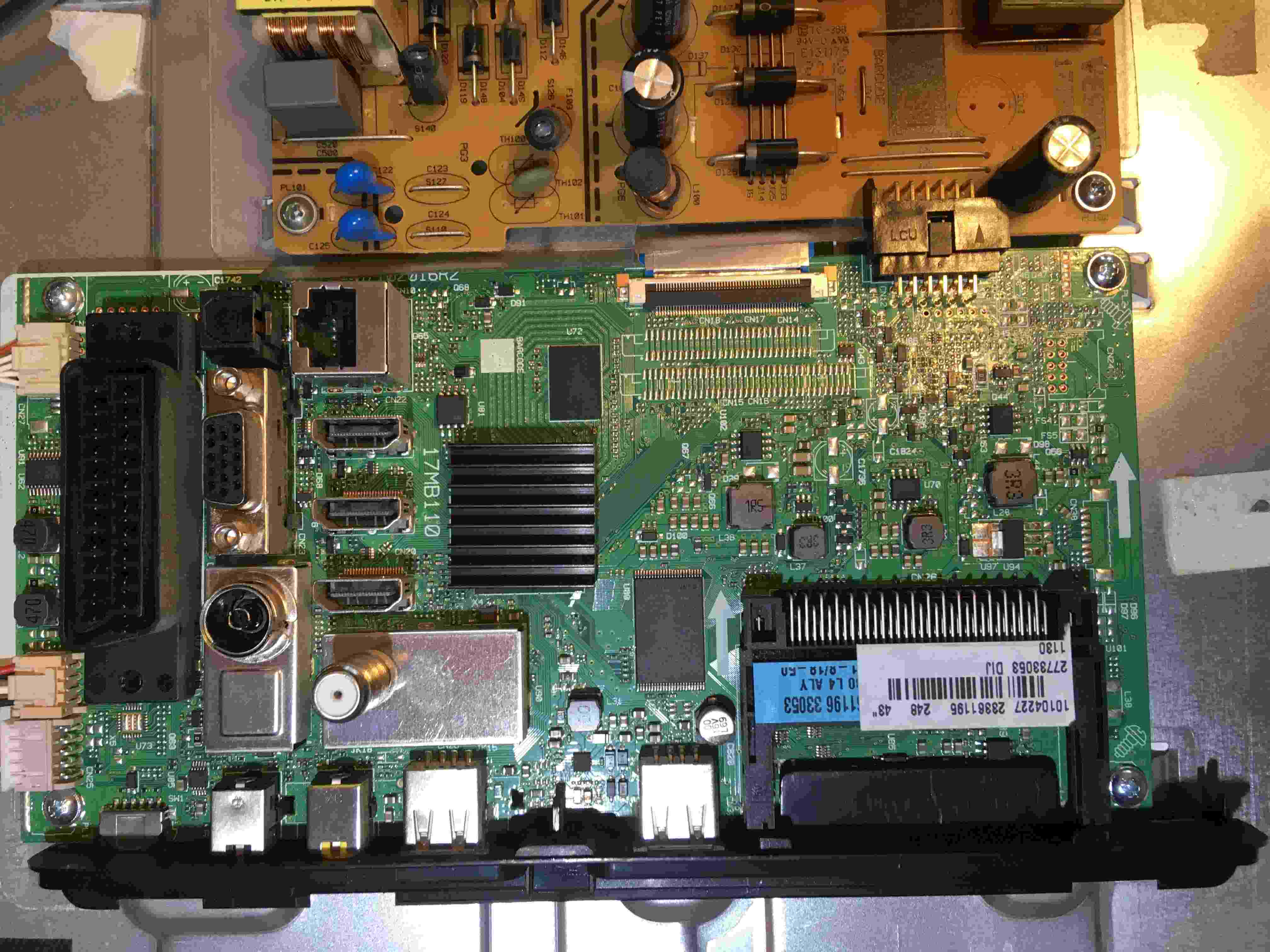

Zdravím, nejsem si jist zda zcela splňuji bod č. 3 pravidel, přesto se zde zkusím zeptat. TV po vypnutí vždy naběhne do režimu "first instalation". Jinak vše OK, pouze neuloží nastavení. Začalo to samovolným zapínáním. Tipuju správně problém s EEPROM?
17mb110 23361195
Děkuji za radu. Případně kdyby se našel někdo s know-how z Jihlavska?

nechal si "first installation" prebehnúť úplne do konca ?

Ano dojedu vždy až do konce. Vyzkoušeno opakovaně.

Neverím, že eeprom, skôr nand, ale keď budeš mať obsah eeprom z druhej MB rovnakeho typu môžeš vyskúšať.

Jen malá otázka: Přepnul jsi v nastavení umístění z "obchod" na "doma"?
Ono to pak zůstane v předváděcím módu, kde nic neuloží.

Jasně, měl sem to na "doma".
Každopádně, dnes se mi povedla přeflešovat přes USB.
Z "podpory" JVC mi pán poslal software. A zdá se, že OK.
Není to vyloženě opravárenské vlákno ale mohlo by někomu pomoct. Myslím, že tato závada je docela neobvyklá. Alespoň sem ji nikde na netu nenašel.
Děkuji všem za příspěvky.

Takže NAND Smile

Takže je zde určitá pravděpodobnost, že se to bude, třeba s jinými příznaky, opakovat?

Po určitom čase určite, ale u NAND nikdy nevieš.
V niektorých kusoch po x rokoch, v opotrebovanejších po mesiacoch.
A o stavu opotrebovanosti konkrétnych buniek sa na úrovni užívateľa alebo sw updatera nemáš šancu dozvediet.
Opotrebovaná bunka sa prejavuje tak, že bity v nej zapísané sa začnú samovoľne meniť po kratšom čase.

Zase po čase píšu zkušenosti s Alzheimerem u předmětné televize. "Závada" se opakuje v nepravidelných intervalech, cca po dvou měsících provozu. Vždy přeflešuju z USB a zase je chvíli klid. Příznaky "zapomínání" nejsou vždycky stejné. Nakonec to končí samovolným zapnutím přes noc a TV čeká v režimu "první instalace".
Kdyby se zde na fóru našel někdo kdo zvládne přehodit NAND, využil bych jeho služeb Smile
