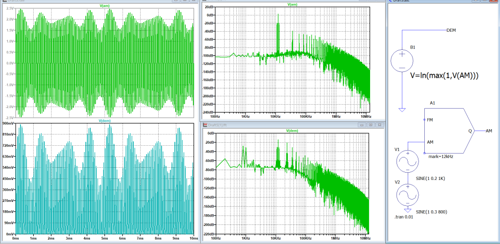

PříspěvekZaslal: ne prosinec 10 2023, 15:52    Předmět: Citovat
Matematicky to funguje. Např. nosná 12 kHz modulovaná signály 800 Hz/30% a 1 kHz/20% prohnaná logaritmickou funkcí produkuje mj. ty modulační kmitočty.

PříspěvekZaslal: po prosinec 11 2023, 8:41    Předmět: Citovat
To je ono. Nedokázal jsem to odborně popsat, ano pocitově s různými kmitočty, modulačním zdvihem a hlasitostmi k demodulaci dochází na té nelineritě. Beer
Odpovídá tomu i míra zkreslení slyšitelné modulace oproti originálu. Žádné výšky, prochází jenom basy a kmitočty nejlépe do asi 300Hz. A taky to asi nějak souvisí se zrcadlovými postranními pásmy AM modulace, kdy vzniká 12kHz - 300Hz = 11700Hz a 12kHz +300Hz = 12300Hz.
A je slyšet i nosná 12kHz, kterou to chce zvýšit, ale tím klesá dosah.
Ideálně 16kHz a piezo, které se dá z druhé strany chladit.
