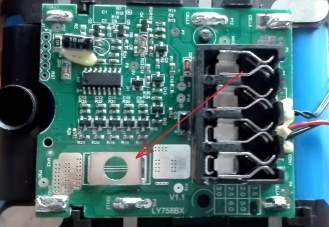

Neví někdo kde získat schéma aku-bloku Parkside 20V PAP 20 A1?
Nebo alespoň popis signálů na jeho svorkách T a C ? Ponorné čerpadlo Zřejmě komunikuje s Aku-blokem. Po vodiči T?
Přeji hezké dny
Karel

Ta šipka ti ukazuje na pojistkový plech.

Šipka byla jen ve zkopírovaném obrázku. O pojistce vím.
Závada na zařízení není. Jen chci Aku-blok nahradit jiným zdrojem. Ale po jeho připojení ke kontaktům ( + - ), čerpadlo neběží. Proto předpokládám, že potřebuje dostat povolení k zapnutí z aku-bloku.

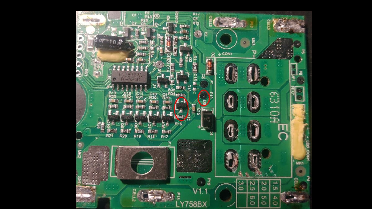

Na desce aku spíná tranzistor přez odpor 10k mínus pól na vývod "T" (na desce označen SD). Zkusil jsem (na vrtačce napájené z lab. zdroje) propojit přez odpor 10k mínus pól na vývod "T", vrtačka běžela, ale nebylo funkční hlídání podpětí.

Pivo v přírodě ničím nenahradíš!

A ví někdo co je na kontaktu C ?
Zdroj ještě není. Předpokládám použít 20V/cca4A.
K.

Na "C" by měla být komunikace s nabíječkou, něco se řešilo tady.
Co to vlasně máš za čerpadlo? Budou 4A stačit?

Komunikace s AKU je následující:
1. Nářadí:
využívá kontakt vedle minus kontaktu. V aku je spínán tranzistorem přes odpor 10k na minus. V nářadí je tento kontakt připojen přes odpor 8k2-12k na +5V. Pokud jsou napětí článků v pořádku, je tranzistor sepnut a na kontaktu je napětí cca 2,3-2,5V. Klesne-li napětí jakéhokoli článku pod stanovenou hodnotu, tranzistor se rozepne a na kontaktu je napětí cca 4,8V. Nářadí se vypne.
2. Nabíječka:
využívá kontakt vedle plus kontaktu. V nabíječce je připojen přes 10k odpor na +5V a přiveden na vstup obvodu LGT8P22. Aku komunikuje s nabíječkou jedním směrem, žádné start/stop/parita s jednoduchým protokolem :
Režim nabíjení:
PAP20A1
00 11 CC 22 EE
PAP20A2
00 11 AA 22 EE
PAP20A3
00 11 33 22 EE
Perioda opakování je 242ms
Ukončení nabíjení (k ukončení nabíjení stačí, je-li napětí alespoň jednoho článku vyšší než cca 4,22V):
PAP20A1
00 11 CC 44 F3
PAP20A2
00 11 AA 44 F3
PAP20A3
00 11 33 44 F3
Telegram se po ukončení nabíjení již neopakuje.
Komunikaci při různých poruchách ještě nemám.
Aku, které nemají balancování článků (tj. asi do roku 2021) je dobré občas ručně vyrovnat - pozná se podle napětí aku po nabití, je-li nižší než asi 20,5-20,7V.
Použité články jsou poměrně kvalitní co se týče kapacity a počtu cyklů, nejstarší mám z roku 2016, mají za sebou několik set cyklů a stále mají prakticky plnou kapacitu.
Velmi vhodné je omezit max. proud nabíječky, já používám 1,6A pro 3Ah a 4Ah a 0,8A pro 2Ah.

Jo, zrovna sem to hledal, k te komunikaci jsem nasel neco na Hackaday:
http://hackaday.io/project/188089-lidl-parkside-battery-hacks
Nevyzkoumal to nekdo dale co znamenaji jednotlive Byty? Cekal bych, ze tam bude nak zakodovany max. nabijeci proud.
Jinak to ze neklesla kapacita clanku este neznamena, ze jsou OK, jde taky o to, jak se zvetsil vnitrni odpor. U rady jinych clanku sem pozoroval, ze po letech kapacita OK, ale Ri jde do kopru, pak se takova baterka da pouzit porad este na neco mene narocneho, treba v nakem svitidle, radiu a pod...
