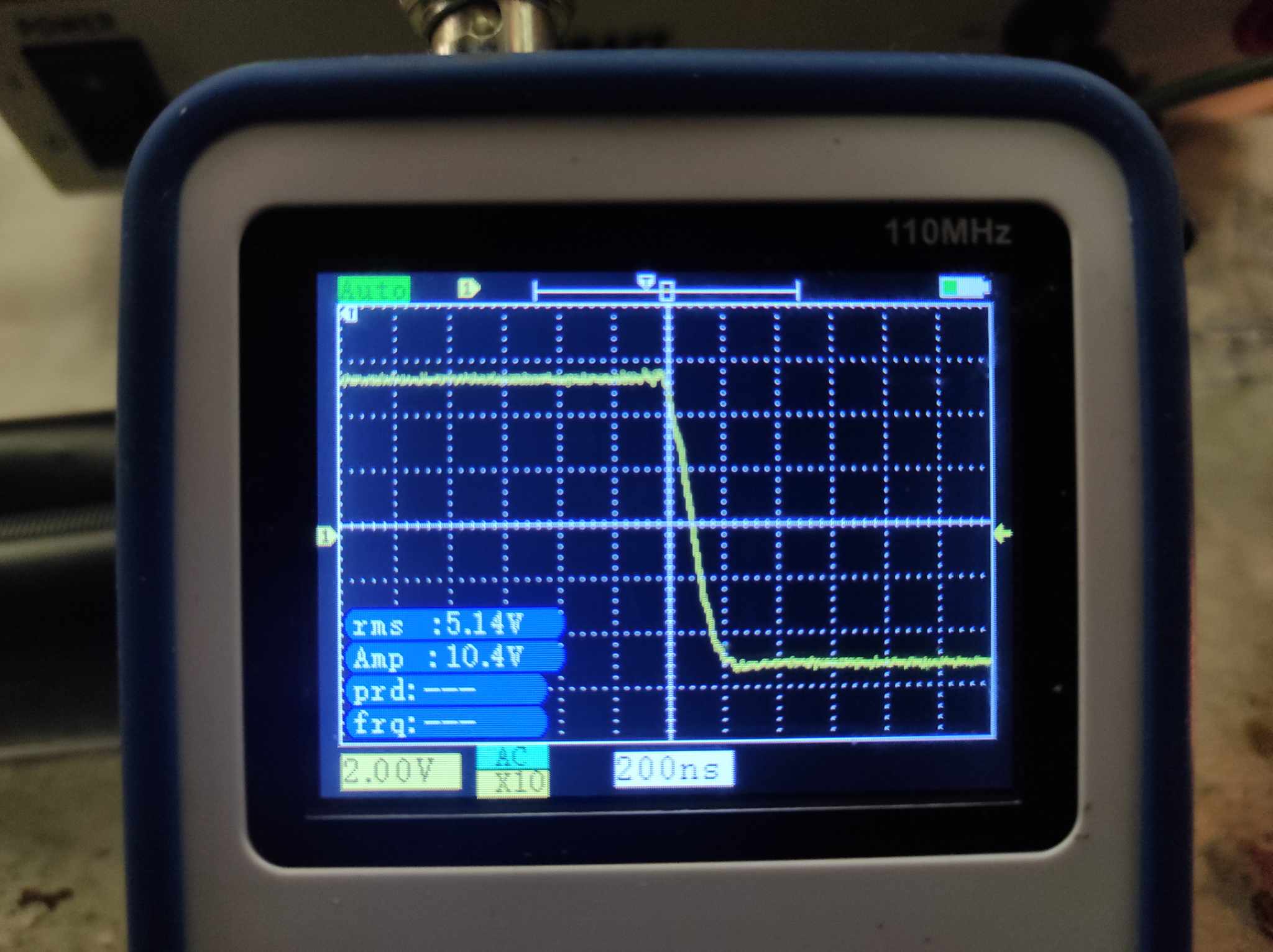

Dosáhl jsem určitého zlepšení při buzení hradel za cenu zpomalení budiče,
při zátěži 1x IXFX94N50 (Cgs 15nF) R gate 0R5-> 110ns
při zátěži 4x IXFX94N50 (Cgs 60nF) R gate 0R5-> 130ns
1x IXFX94N50 R gate 0R5 + kondenzátor 47nF mezi GS -> 200ns.

Já bych skoro řekl, že jsi s panem Millerem nalezl ideální kompromis...
No a kdybys byl od začátku respektoval to, co jsme psali, tak jsi měl hotovo dřív.
Počítej ale s tím, že až tam dáš to trafo (které jsi někde mimoděk zmínil, aniž jsi přímo odpověděl na otázku, co tam bude za zátěž) a až tam přibyde horní stupeň, tak se zase možná začnou dít věci...

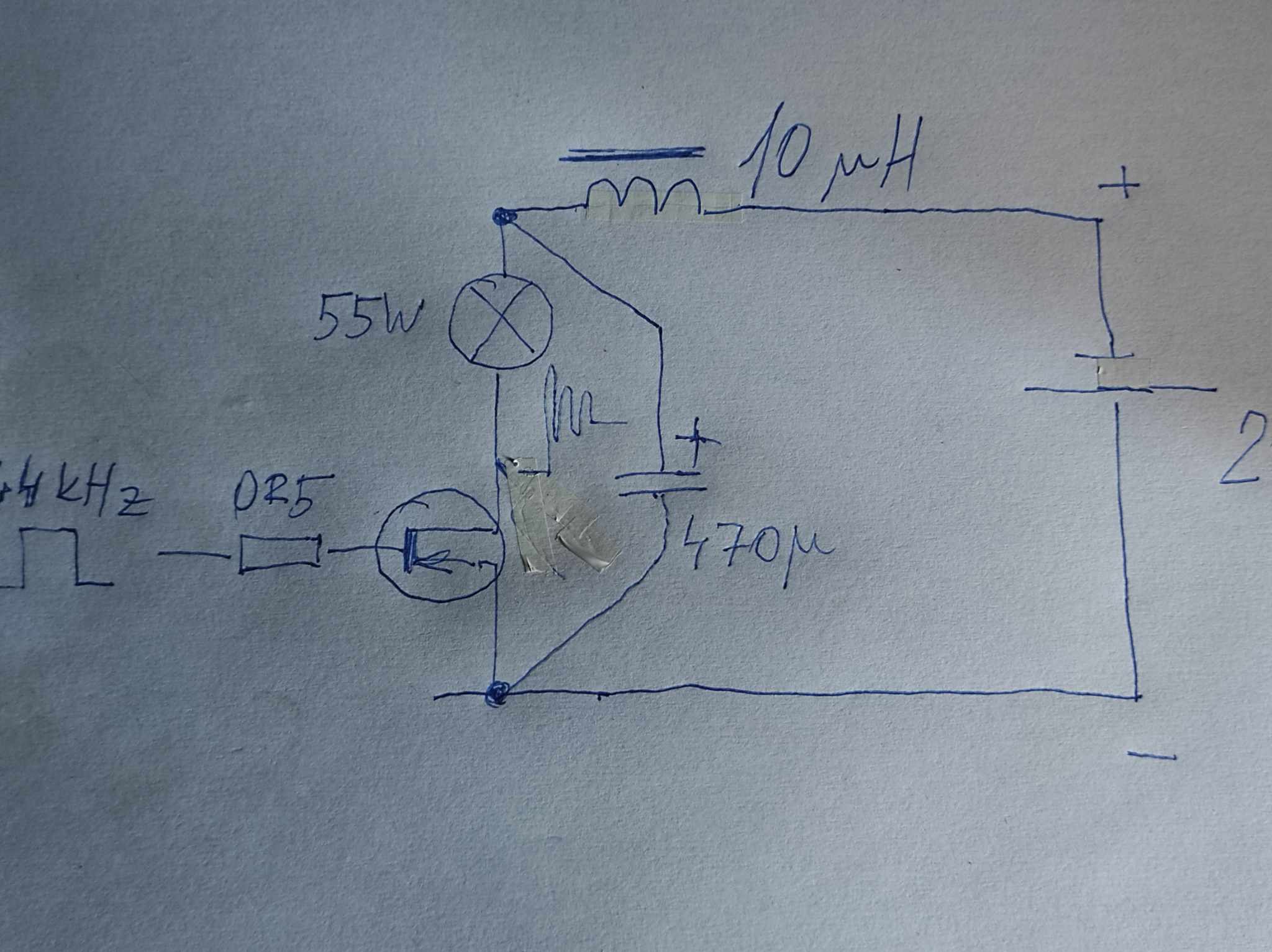

Máte pravdu, za mosfetem byla žárovka a na drátech s žárovkou to zářilo.
Dráty odstraněny, autožárovka 55W je připojena na D mosfetu, napájení žárovky jde z baterie 20V přes tlumivku 10uH a elyt 470uF na mínus source, aby se ošetřil i přívodní plusový vodič. Sonda je připojená na D, kostra na S.
Na náběžné hraně je zvonění cca 6 Mhz, na sestupné ne, čím to ? Dělá to vlákno žárovky jak je navinuté do cívky ?
Na gate už oscilace nejsou žádné.

samponek napsal(a):
Na sestupné je jednak parazitní LC zatlumen nízkým odporem sepnutého mosfetu,
druhak měříš jen na odporu sepnutého kanálu (sonda je na D-S).
Pokud sondu připojíš paralelně k elytu, uvidíš asi nějaké to zakmitání i na sestupné. Bude hodně tlumené odporem žárovky.

K tomu elytu dej určitě paralelně keramiku, nebo lépe keramiky, kombinaci pár mikro MLCC a nějaké ty desítky až stovky nf, vf blokovací schopnosti elektrolytu jsou nevalné. Dále se pak taky někdy používá malá kapacita mezi D a S, to jsou ty modré kondíky, co si občas s gustem bouchnou v moderních zdrojích. Tento kondík přes mosfet by měl být samozřejmě v případě koretního zatlumení sériově s malým rezistorem, on si s tím Turek ale hlavu neláme.

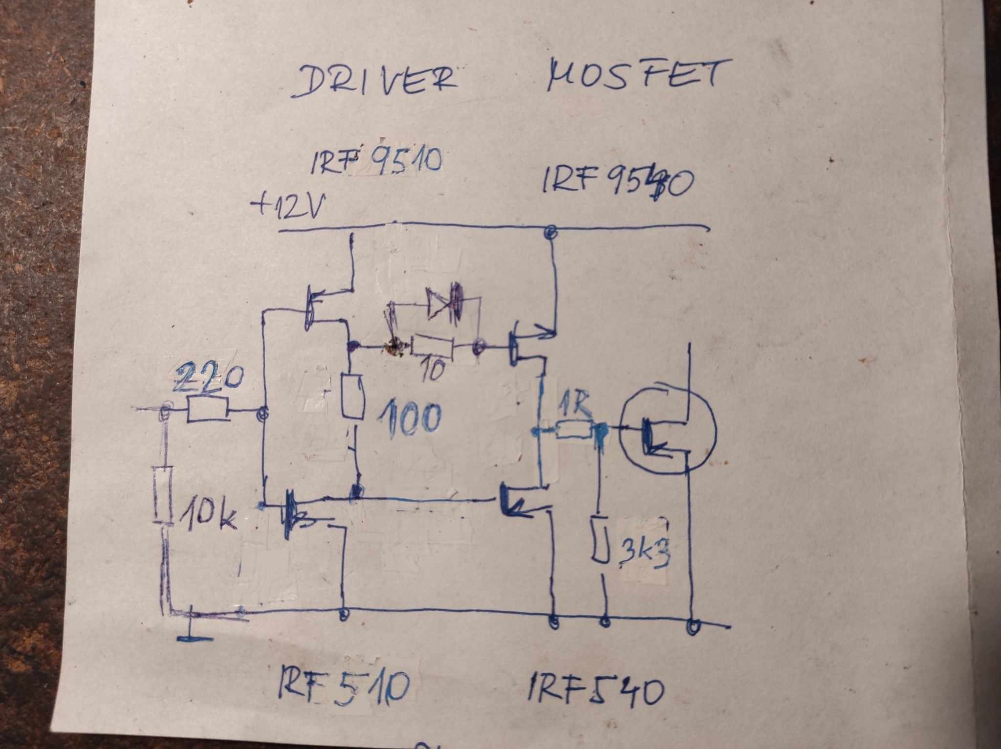

Budič musí být zapojený takhle, aby odolával zátěži kondenzátorem 100nF a nezvonil. První překážka odstraněna, ale ještě se uvidí až připojím celý most a trafo jestli bude zvonění.

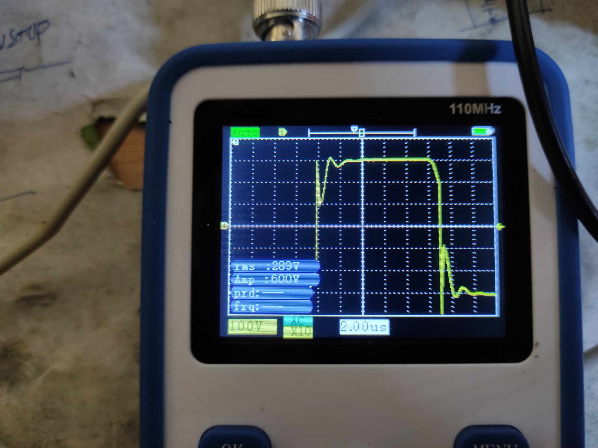

PříspěvekZaslal: so listopad 25 2023, 18:23    Předmět: Citovat

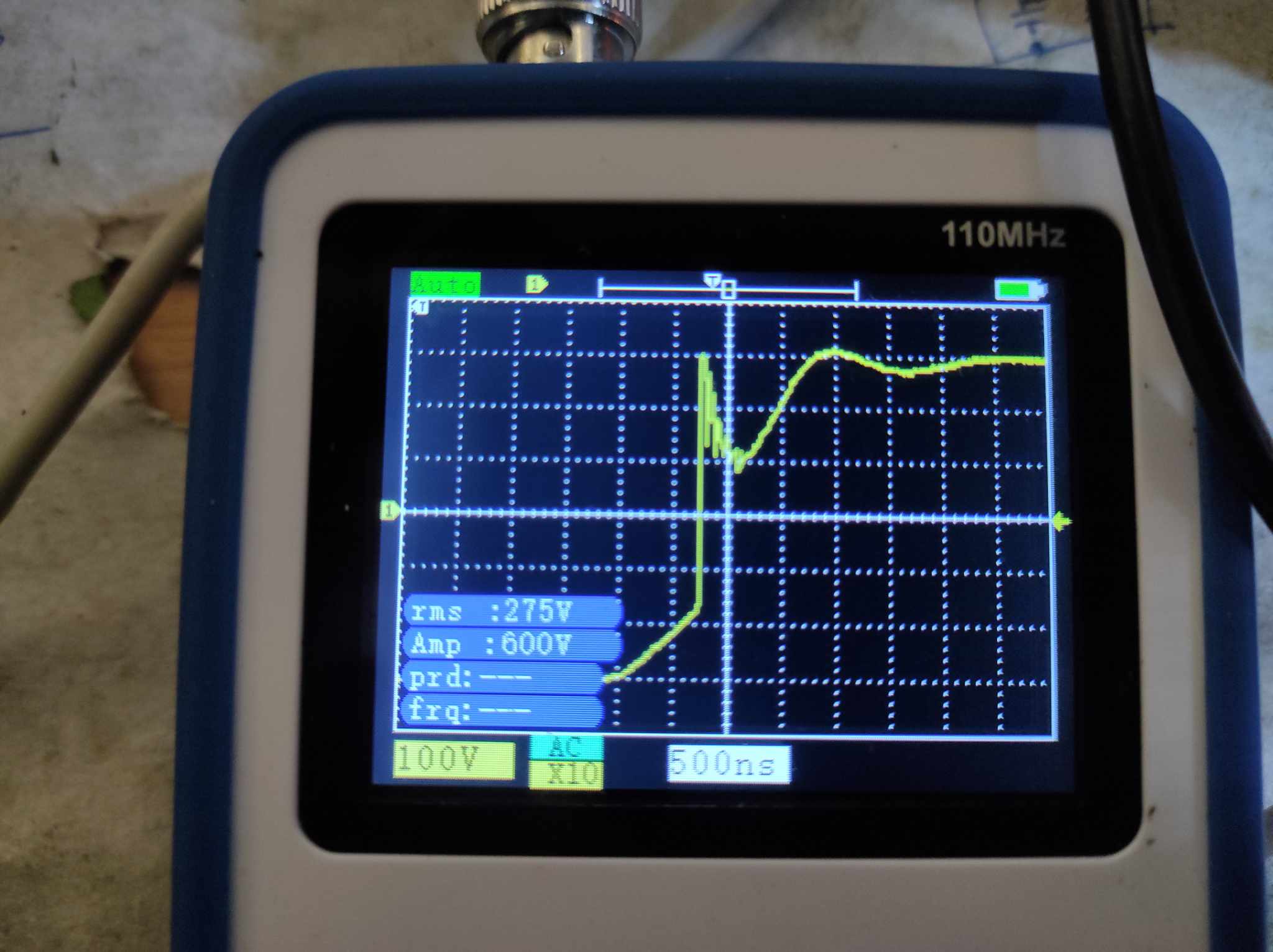

Tohle mám na primáru trafa, co to značí ? Nezáleží na napětí, v době softstartu to tam není
 Velikost:  152.3 kB
 Zobrazeno:  91 krát
 Velikost:  154.04 kB
 Zobrazeno:  93 krát
samponek
Založen: May 11, 2015
Příspěvky: 3901
PříspěvekZaslal: ne listopad 26 2023, 15:59    Předmět: Citovat

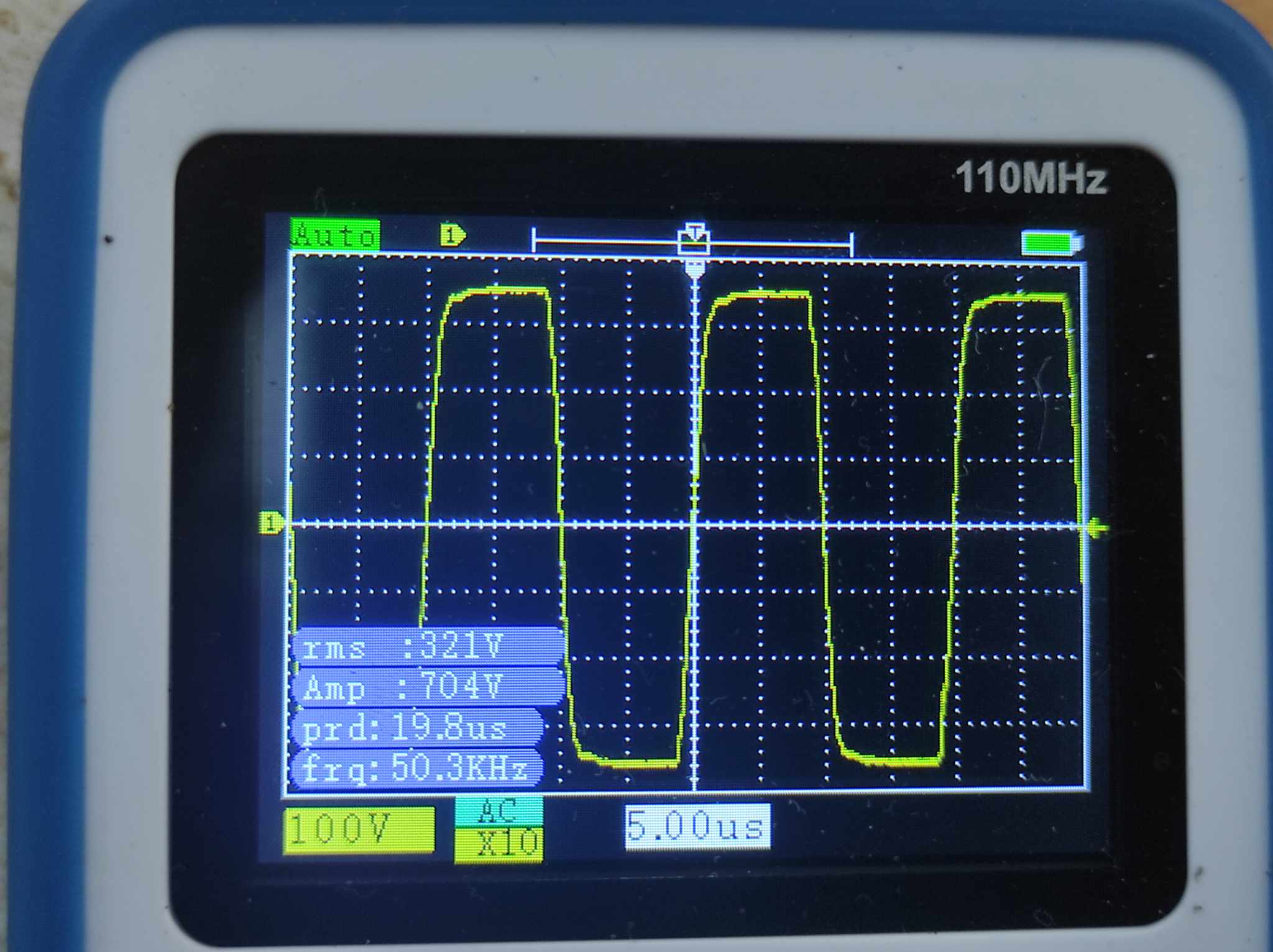

Vypadá to, že zvonění zmizelo. Primár 10 závitů 321V.
2x 4 závity sekundár.

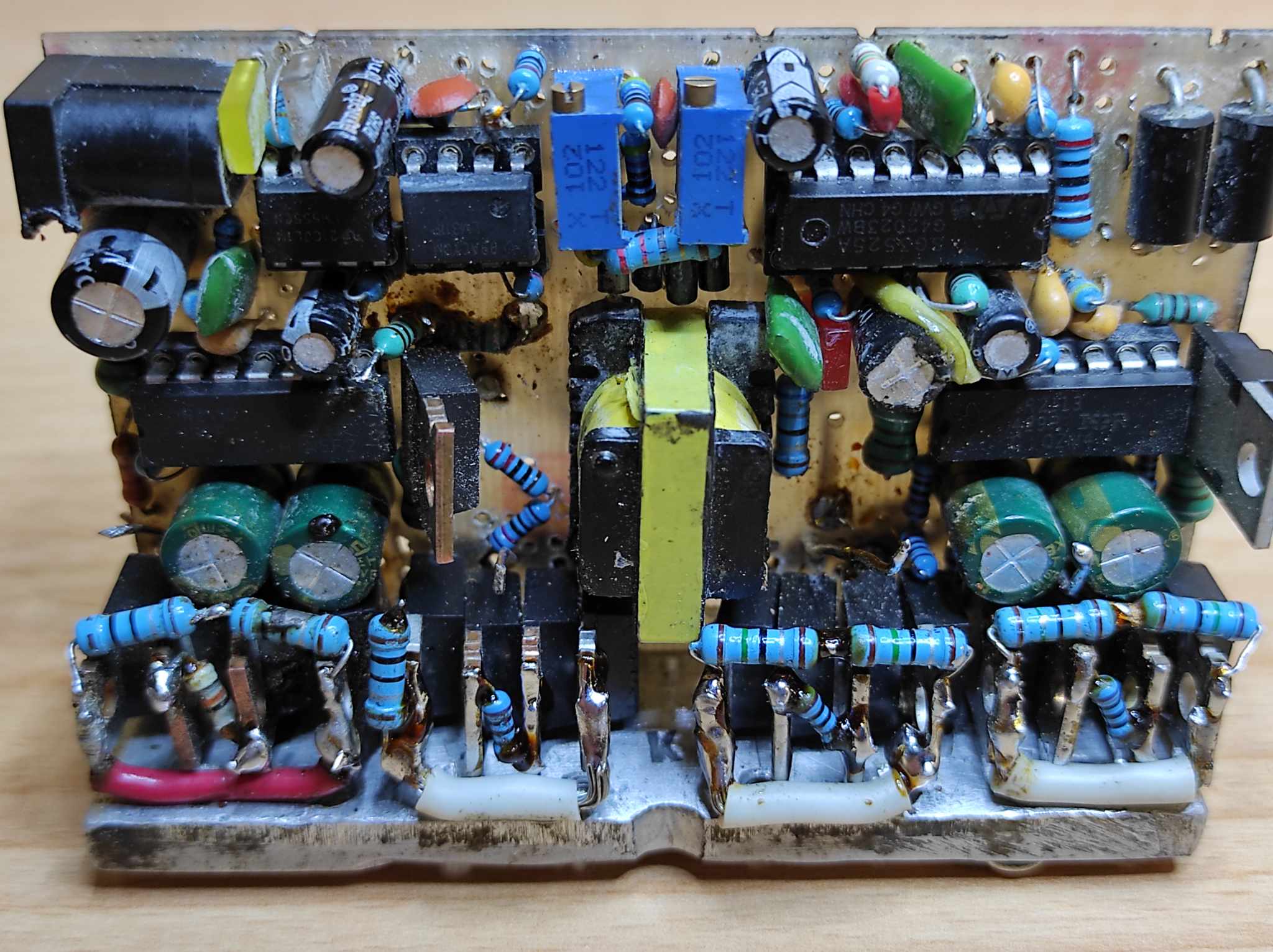

Použití tranzistorových budičů poruchu odstranilo.
Odpory 100R vytváří vnitřní deadtime budiče, který zabraňuje příčnému proudu a zvonění budiče a odpory 220R na vtupu budiče nezatěžují výstup IR2110 a tím nezpůsobuje zvonění výstupu IR a umožňuje pohltit náboj směrem dolů z Millerovy kapacity bez zvonění a zkrátit potřebný deadtime celého mostu. Odpor Rdead je tím snížen z 510R na 270R. Umožňuje to taky zvýšit spínací kmitočet mostu z 34kHz na 53KHz při dutycykle 45%.
Úprava gatedriverů s 16 mosfet IRF510, IRF9510, IRF540, IRF9540.
Třeba to někomu pomůže vyhnout se potížím při řízení velkých mosfet při paralelním řazení, nebo IGBT cihel.
Budiče utáhnou kapacitu hradel až 100nF na 53kHz.

Co ten vodorovný modrý shořelý odpor dole, druhý zleva? Odporová vrstva vydržela, nebo je také kaput?
Vašek
samponek
Příspěvky: 3901
PříspěvekZaslal: st prosinec 13 2023, 12:05    Předmět: Citovat
K tomu došlo když jsem omylem zkratoval výstup, ale odporová vrstva vydržela.
