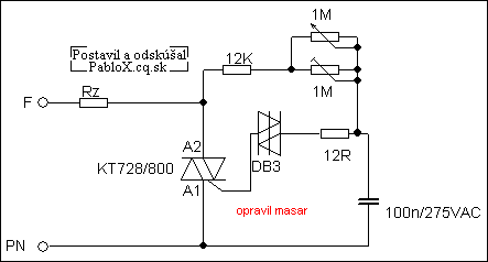

Postavil som triakový regulátor z tejto schemy na regulovanie teploty tejto 60w spiraly,len pri znizovaní teploty mi vzdy uhorí potenciometer 500k,triak som pouzil Bt 41 800,neviete kde som urobil chybu?,chcem to co najjednoduchsie,dakujem

na jaký výkon je ten potenciometr stavěn ?

Schéma je notoricky známé a je neustále kopírováno. Nezdá se, že by jim to všem hořelo.
Takže bych řekl, že máš v zapojení chybu nebo jinou hodnotu součástky.
Dej sem fotky provedení.

Potenciometer je 0,125w

Zkontroluj si jestli předřadný rezistor před regulačním potenciometrem je skutečně 12 kiloohmů. A pro jistotu zkus použít regulační potenciometr 1 Mohm a ten paralelní trimr skutečně 1 Mohm. Tomu kondenzátoru by taky svědčila hodnota na vyšší střídavé napětí. Je to sice triviální zapojení, ale zkonit se dá.

Nemáš prohozený odpory 12 kΩ a 12 Ω ?

Podobnej triakovej regulátor jsem stavěl, ale s nějakým 20A triakem. Okopíroval jsem regulátor z Eťáckýho vysavače a fungoval bez problému a na první pokus. Použil jsem potenciometr z nějakýho TESLA rádia - později jsem jej vyměnil za typ z plastovou hřídelí - nutnost, kvůli bezpečnosti.
Pokud Ti poťák hoří, udělal jsi někde chybu.

Uz je to v poriadku, bol to vadný kondenzator
