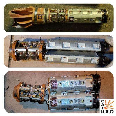

Kdo se vyzná v ruské součástkové základně? Jak má tahle věc pořešené napájení?
 Velikost:  58.06 kB
 Zobrazeno:  367 krát
Příspěvky: 3771
PříspěvekZaslal: so prosinec 09 2023, 14:14    Předmět: Citovat
Údajně tepelně aktivovanou baterií (díl s těmi TO-3 pouzdry), bližší popis podobného zdroje viz třeba tady nebo lépe popsaný princip zde, ale věř tomu...

Příspěvky: 10119
PříspěvekZaslal: so prosinec 09 2023, 15:06    Předmět: Citovat
Ahoj, kdysi jsem narazil na nějaký stránky ohledně zápalných systémů bomb. Některý byly na principu "dělené baterie" - elektrolyt byl ve skleněný ampuli, která se dopadem rozbila a elektrolyt vytekl na systém elektrod. Baterie pak začala generovat proud a ten se pak využíval na detekci přítomnosti objektu, na který měla reagovat. Píšu to hodně zjednodušeně. Podle mě není problém vyrobit baterii z tuhým elektrolytem, který se horkem rozteče a začne "elektrolytovat" - před tím je to jen kus netečné hmoty. Podobně, jako u meteosond se používaly nálevný články s hořčíkem - který se nepoužívaly nikde jinde, stejný je to u vojenských aplikací - kdy baterie vydrží chvíli, ale po tu dobu generuje hodně energie.

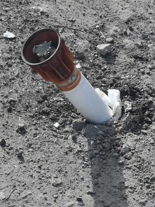

Příspěvky: 2453
PříspěvekZaslal: ne prosinec 10 2023, 9:48    Předmět: Citovat
Nějaký generátor je očividně v ocasu pod tím malým kulatým konektorem.
Našel jsem fotku ocasu kde je vidět něco ohořelého.
Podle odhadu je potřeba, aby tahle věc fungovala 10 až 60 sekund.
 Velikost:  120.57 kB
 Zobrazeno:  249 krát
Příspěvky: 10119
PříspěvekZaslal: ne prosinec 10 2023, 17:43    Předmět: Citovat
To může být ta "solná" baterie. Do provozu ji může uvést nějaká pyrotechnická slož, která ji rozehřeje. Za tuha má skoro neomezenou životnost.
