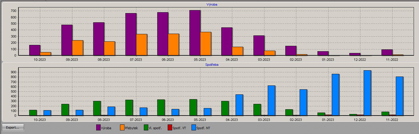

JirkoZ, to je jednoduchý, koukni na mý grafy výroby, vlastní spotřeby, spotřeby ze sítě a přebytků do sítě za 12 posledních měsíců.
Úspora je moje vlastní spotřeba (zeleně), pokud bych neměl solár, tak bych to musel zaplatit distributorovi. U mě to je každej rok kolem 2,5 MWh. Tak si to můžeš vynásobit cenou silovky, přenosovky a trvalejma platbama.
No a protože mám povolenej prodej přebytků (oranžová) tak za ně dostanu taky něco zaplacenýho dle spotovýho trhu. Ročně to je kolem 1,8 MWh.
FVE mám skoro 12 let, tenkrát se dalo komplet vše 4,9 kW pořídit za 98 tisíc bez DPH. DPH mi vrátili. Rozvody jsem si dělal sám. A protože to je na licenci a IČO, tak ještě každej rok odpis 1/20 pořizovací ceny, takže to trochu sníží DPFO. Zelenej bonus už nemám, ale dřív z něho taky pár tisíc ročně bylo.
Takže můžeš zapojit kupecký počty a spočítat, že se mi už před několika lety vrátila a to ještě nebyly ceny za KWh jako dnes.
Ale je mi jasný, že pořízení dnes, kdy si solární tuneláři nevědí co si za technologii a montáž říct (0,4-0,6 mega) je i přes dotaci ekonomickej nesmysl. Bohužel, dobře už bylo, měl ses probudit před těma 12 lety. Já se taky měl probudit o 2 roky dřív, to bych se ještě parádně pakoval na zeleným bonusu.

Díky za graf.
