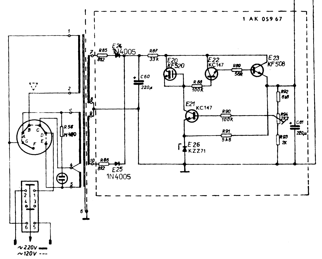

nevíte jaké je napětí po stabilizaci za zdrojem v BM534 ?

To náhodou vím naprosto přesně.

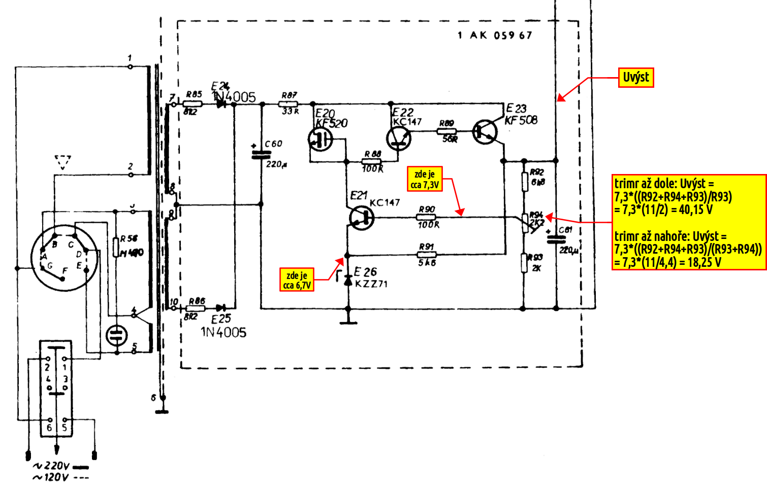

Takové, jaké si nastavíš trimrem R94. A rozmezí si můžeš spočítat z obvodových hodnot.

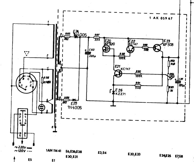

Oficiální hodnota je v SM, ze kterého jsi vzal ten obrázek, a to jednak v blokovém schématu, jednak v textu. Není to 41V, jak píše DukeNuke níže.
Pérovky sem doprdelepráce dávej v *.png.
Edit: v té dokumentaci je dost zmatek. Píšou tam cosi o obou polovinách zdroje (které nejsou nikde nakreslené). Jestli to má symetrické napájení a tentýž blok zdroje je použitý 2x sériově (přičemž na GND je spojení těch zdrojů), to vědí jen tvůrci a ty, když to máš rozdělané.

Mělo by tam být 32V. Snad. Těch 41V neplatí... To by mohlo být na tom C60.
Dvě poloviny zdroje to nemělo už za mě Smile
A vzhledem k tomu, že na kolektorech E3, E4 a E5 má být 31,8V, tak těch 32 by mělo sedět.

Jo, tipl jsem to dobře - v manálu to sice není přímo popsáno, ale v blokovém schématu je u zdroje napsáno 32V Smile

radioelectrum: já kdybych se pokoušel opravovat RC generátor, tak bych to bez schopnosti spočítat základní DC zapojení snad ani nezkoušel...
V příloze máš lehce komentované schéma (výpočty jsou orientační na základě typických a udaných hodnot).
