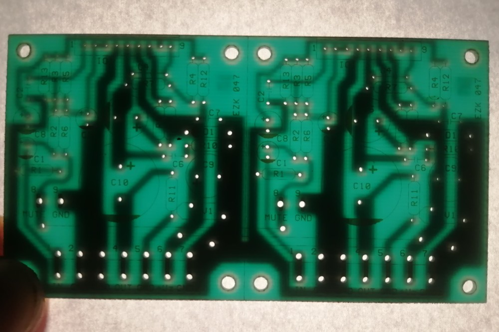

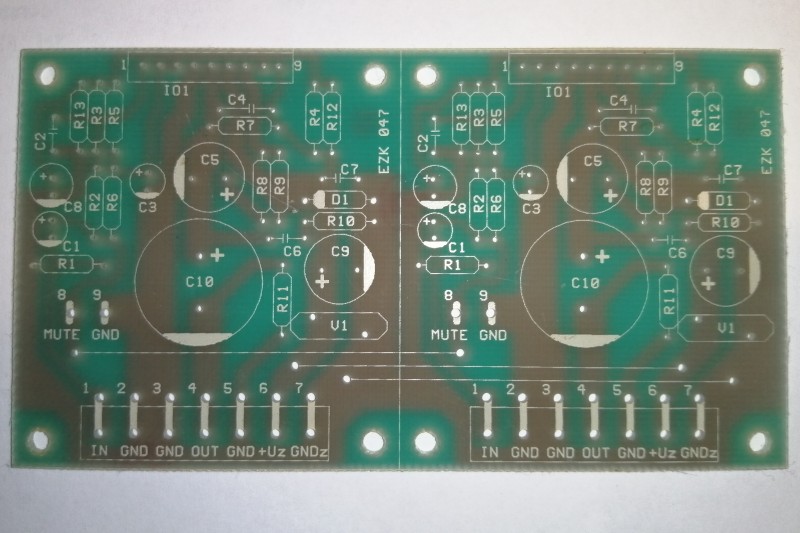

Zdravím vespolek. Chtěl bych zdejší osazenstvo poprosit o radu ohledně identifikace DPS. Respektive jestli by někdo podle zapojení nedokázal určit pro jaký koncový "šváb" to bylo navržené. Hledám to už týden, ale pod zkratkou EZK 047 nic není... Nebo alespoň jsem nenašel... Mám stahnutý i PDF katalog EZK (součástky, stavebnice, moduly) z roku 2007, ale tam taky nic...
Stačilo by mi identifikovat toho koncového švába, zbytek součástek už si dohledám. S těmito moduly mám celkem zkušenost a většinou byly dělané podle doporučeného zapojení výrobce. Chtěl jsem to s klukama přes vánoce poskládat. Původně jsem myslel, že tam bude klasika typu TDA 2005 nebo něco podobného, ale tohle má jen jednu řadu vývodů...
Jediné co jsem pod označením 047 vypátral, tak "KRF1036 SX - stavebnice typ č. 047" ale to jsou korekce s LM1036
Pozná to někdo podle přiložených fotek DPS?
Obě jsou focené z osazovací strany, jena normálně, jedna prosvícená aby byly líp vidět spoje...
Díka za případné rady. Smile

TDA1514

bud tda1514, alebo dalsie z tej serie, tie plosaky boli univerzalne a dali sa osadit prislusnym io podla pozadovaneho vykonu

Někde to tu myslím mám... jestli je to na TDA1514 (na 99% jo), tak se na to vykašli. Obvod je dnes docela problémovka s cenou nesmyslnou.

Já kukal na to TDA 1514, ale zapojení jsem vždy našel našel se symetrickým napájením. Dle dokumentace by sice měl jít i na nesymetrické, ale takové schéma jsem nenašel ani jedno. Ta deska totiž se symetrickým zapojením nepočítá... Nicméně když kukám, že to nejde ani sehnat, tak asi vyleptám desku na MBA810DAS... Very Happy Účel to splní a malý budou spokojení... Smile Ty mám myslím v šuplíku ještě nové...
Jen mi bylo škoda tu desku nevyužít...
Díky za odpovědi.
