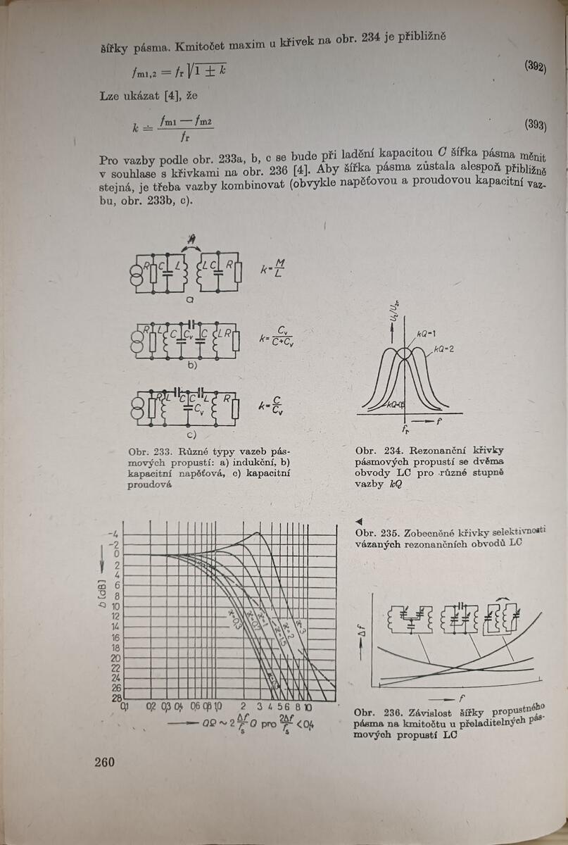

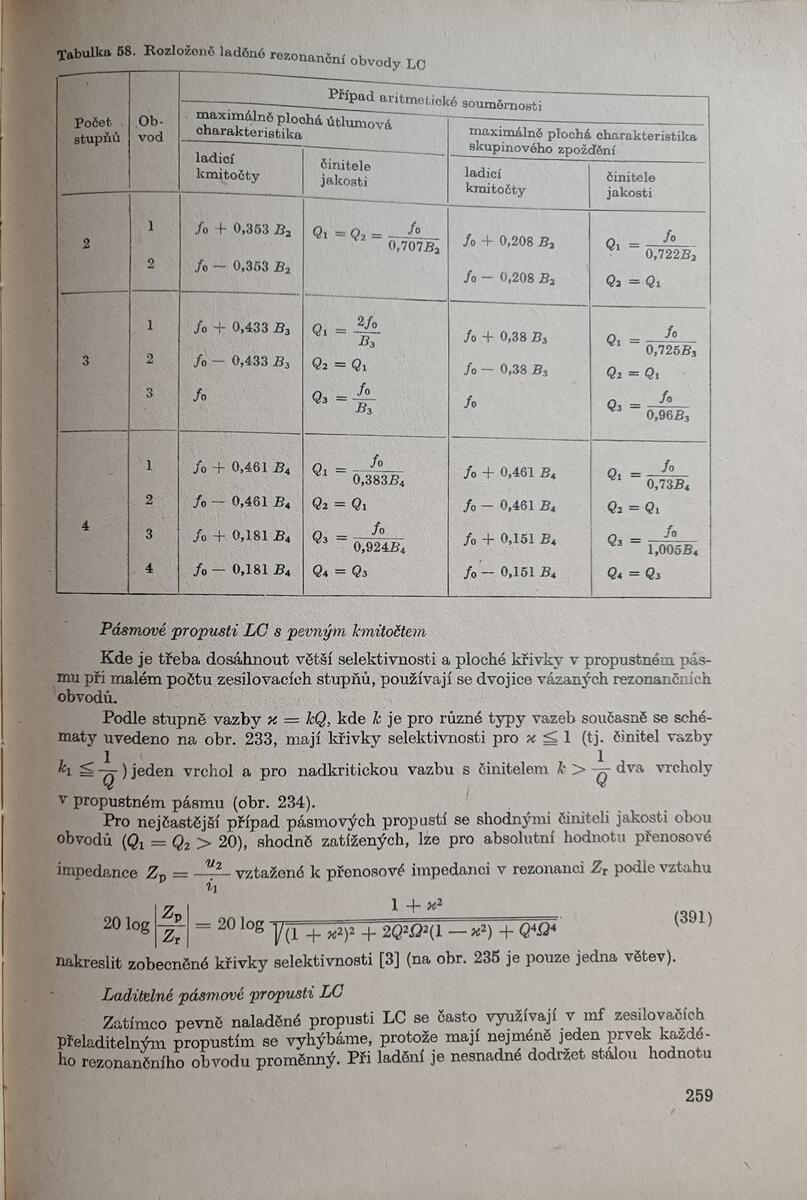

Tady něco málo o tom píšou. Zajímavá je především tabulka podle které se ladí jednotlivé obvody:
Příručka pro navrhování elektronických obvodů. (Křišťan a Vachala)
Strana 259
 Velikost:  139.91 kB
 Zobrazeno:  155 krát
Strana 260
 Velikost:  108.71 kB
 Zobrazeno:  151 krát

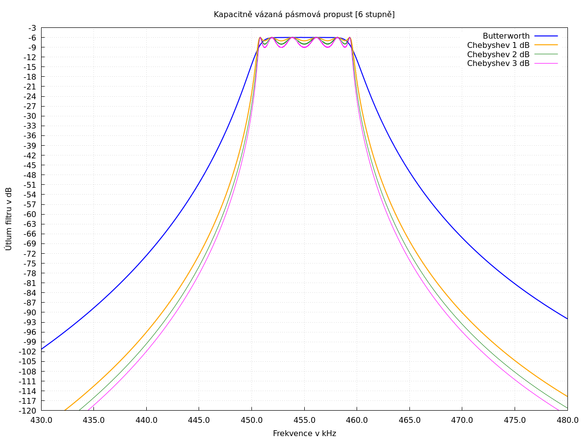

Tak jsem udělal obecný výpočet kapacitně vázaných propustí. Je to v Calcu (LibreOffice) a protože je to složitější, tak jsem použil makra (pravděpodobně to nepůjde v Excelu). Zde je odkaz.
Zadává se vstupně/výstupní impedance, střední frekvence, požadovaná šířka pásma a povolené zvlnění v propustném pásmu.
Zkoušel jsem to na simulátoru a odpovídá to přesně zadaným parametrům.
V příloze je frekvenční průběh pásmové propusti 6 stupně pro různé povolené zvlnění.

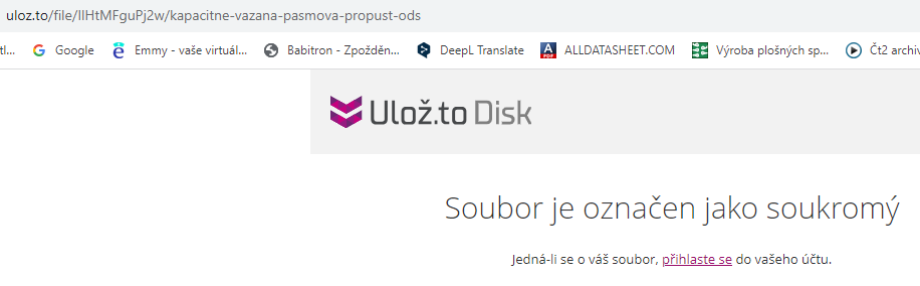

Po kliknutí na "ODKAZ" uvidí tazatel toto:
 Velikost:  52.13 kB
 Zobrazeno:  136 krát

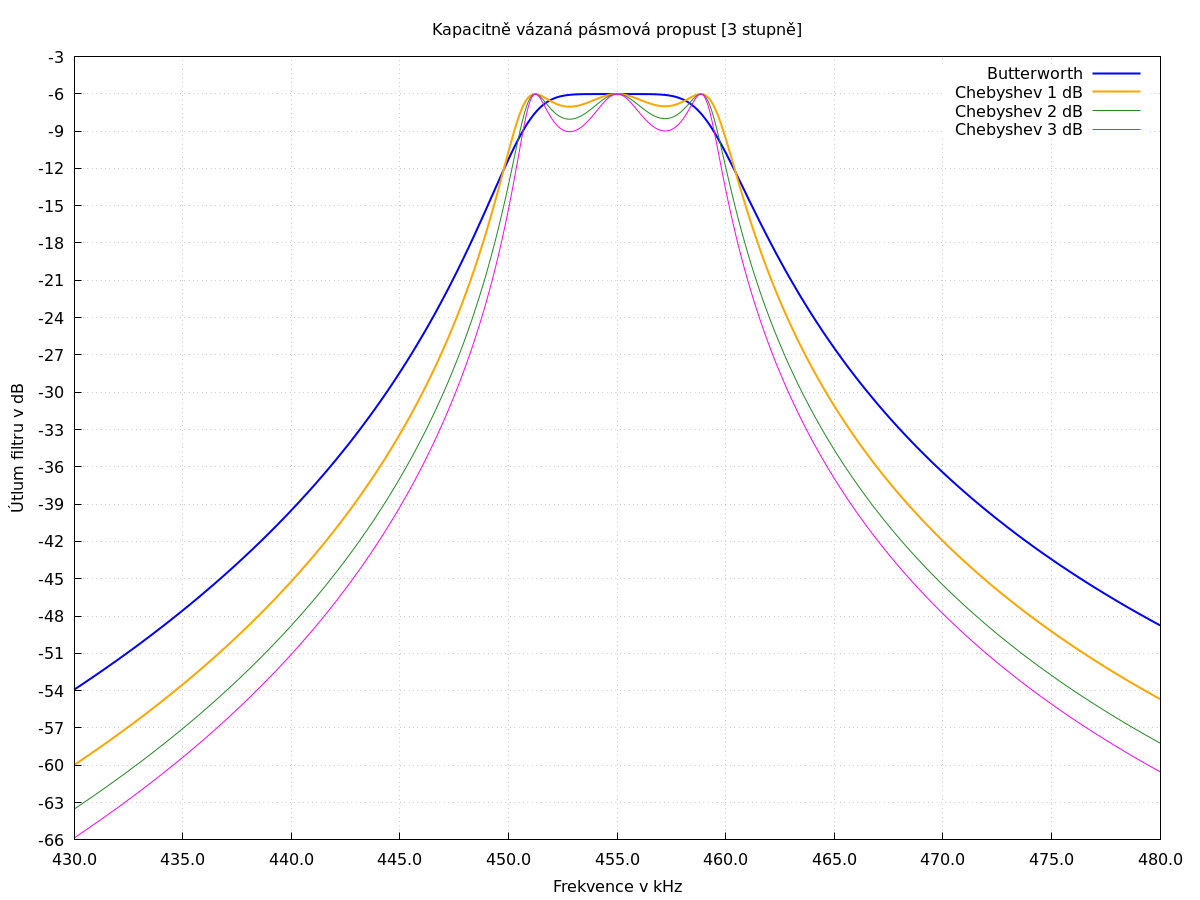

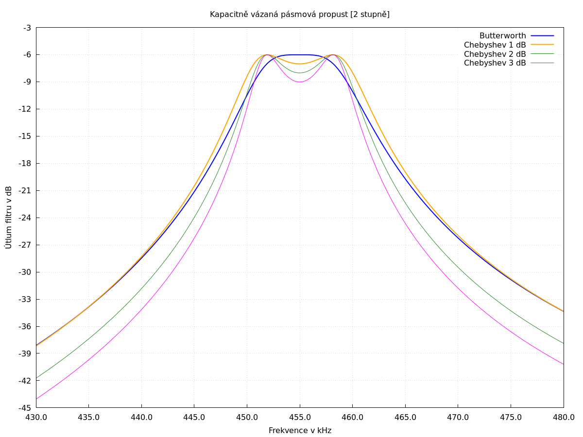

Graf propusti s dvěma a třemi obvody.
 Velikost:  101.01 kB
 Zobrazeno:  148 krát
 Velikost:  110.88 kB
 Zobrazeno:  145 krát
Ubuntu 24.04.3 LTS, LibreOffice Verze: 25.2.6.2, wxMaxima 24.02.1, Maxima 5.48.1 (SBCL)

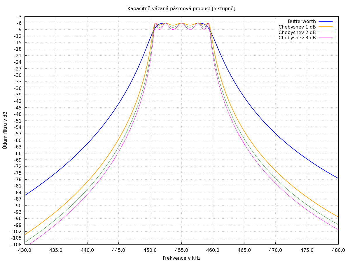

A ještě čtyřmi a pěti obvody.
 Velikost:  116.1 kB
 Zobrazeno:  154 krát
 Velikost:  120.65 kB
 Zobrazeno:  151 krát
