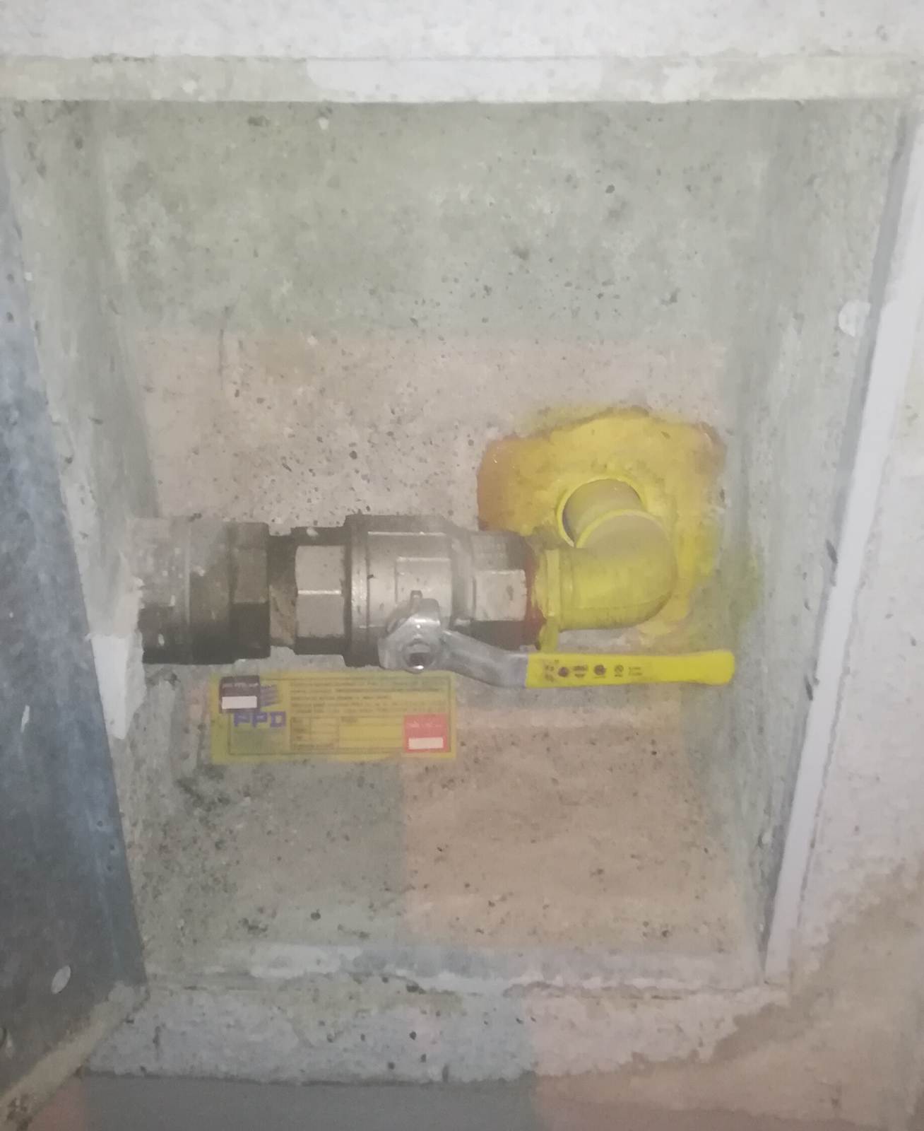

Dobrý den do ebastlirny,
plynovod byl v domě instalován v roce 2004, přípojena k plynovodu je třetina bytů z celkového počtu bytů.
Žádná předchozí revize nepožadovala níže uvedené napojení na hlavní pospojení - uzemnění budovy.
V poslední revizní zprávě je ale uvedeno:
"Plynovod není napojen na hlavní pospojení - uzemnění budovy, je v rozporu s ČSN EN 1775 čl.5.1.9 a TPG 704 01 čl.3.6"
1)
Je skutečně nutné plynovod napojit na hlavní pospojení - uzemnění budovy.
2)
Prosím o uvedení znění normy
a
TPG 704 01 čl.3.6
Děkuji za reakci a přeji pěkný večer.

TPG k nahlédnutí:
https://docplayer.cz/3722479-Tpg-domovni-plynovody-g-704-01.html
Elektrickou normu teď hned nenajdu. Musel bych obvolat kolegy. Ale je to tam.
Soukromě: jen blbec by nechal plyn neuzemněný...
Problém by mohl být, kdyby nebylo uzemnění v pořádku. Potom bys nepřizemňoval plyn ale uzemňoval dům přes plynové potrubí. Je potřeba nechat to zkontrolovat. Uzemnění změří kdejaký revizák nebo trochu vybavený elektrikář.

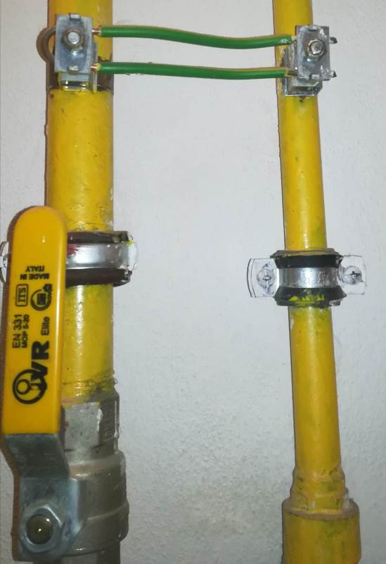

Třeba v našem domě je u měřidel odběru, které jsou připojené šroubením, důsledné přemostění nulovými vodiči na bytový rozvod. Celý rozvod stoupačkou i doma je v mědi a dole ve stoupačce jsou trubky zase uzeměné (ty vodiče mají průměr snad 3mm). Stejně jsou uzemněné trubky u hlavních plynoměrů.

U některých plynoměrů v poslední zprávě uvedl, že chybí vodivé pospojení nad některými plynoměry. Teď už jsou všechny trubky u plynoměrů propojeny vodivým pospojením. Vždy propojeny dvě trubky mezi sebou nad plynoměrem a jeho rozpěrkou. Vodivě propojeno svorkou ZSA 16 zemnící, svorka přitažena k trubce zemnícím páskem, mezi svorkami pak měděný izolovaný drát 3 mm průměr.
Poslední revizi provedl stejný plynař, před lety v předposlední revizní zprávě nepsal nic o nutnosti napojit plynovod na hlavní pospojení a v té poslední pospojení na uzemnění budovy vyžadoval.
Ale kde a jak napojit plynovod na hlavní pospojení (uzemnění budovy) ?
Kde a jak se to obvykle provádí?
Děkuji.

Na problematiku uzemnění na budovu jsem se zhruba podíval.
Na domě z uliční části máme hlavní uzávěr plynu, vstupní dveře,
a skříň hlavního rozvaděče, skříně jsou cca. 3 metry od sebe.
V hlavním rozvaděči není uzemnění (žádná tyč, trubka, pásek, apod. do země).
Je otázkou jestli propojení potrubí u hlavního uzávěru plynu se zemněním v hlavní rozvodové skříni by na domě bylo možné, každopádně zatím hlavní rozvodová skřín na elektřinu zemnění nemá instalováno.
Otázka:
1)
Mají elektrárny povinnost do jejich elektro skříně na domě instalovat zemnění (tyč, trubku, pásek) ?
2)
Je šance je motivovat k instalaci zemnění do jejich hlavní elektro skříně na domě ?
Pokud ano, jak je co nejlépe motivovat?
Díky za odpověd.

Nevím čemu říkáš hlavní skříň. Pojistkovka rozvodného závodu nemusí být uzemněná. Uzemnění ale má mít odběratel v elektroměrovém rozvaděči. Nemusí tam vést železo, to je často napojené někde poblíž v krabici, a do elektroměráku vede izolovaný vodič.
To na fotce je sice trochu nevzhledně, ale správně (přemostění plynoměru).
Stejně se přemosťuje vodoměr na kovovém potrubí.
