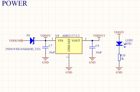

EN nech nezapojený, je přes pull-up připojený na 3.3V.
Pin +5V je přímo zapojen jako vstup stabilizátoru AMS, takže je možné přes něj přivést napájení i větší než 5V.
Mezi USB konektorem a vstupem stabilizátoru je schottkyho dioda (katoda je na pinu +5V). Podíval bych se na ní.
A jenom pro úplnost, když desku napájíš přes pin +5V, tak máš stále připojeno USB ?

Napájení používám jen jedno. Ale vrtá mi hlavou, jak může ten pin 5V být zároveň vstupní i výstupní.

Na samotné vývojové desce ESP-WROOM-32 není stabilizátor pro 5V. Ten pin V5 vlevo dole na obrázku desky je vstup tj. obdoba VIN pinu pro napájení interního stabilizátoru 3,3V. Pokud napájíte celou sestavu jen z laboratorního zdroje 5V DC měl byste mít USB port na desce odpojený od USB na PC. Na té desce mají doporučeno napájení V5 na 5V tj. to stačí (napájení 7V až 12V je nevhodné, protože na té desce je před stabilizátorem 3,3V zřejmě elyt na 6,3V). Takže tím 5V DC napájíte desku a také ty moduly, které potřebují 5V. Ostatní moduly, které potřebují napájení 3,3V by měly mít své napájení připojeny na výstupní pin 3,3V na té desce ESP-WROOM-32.

hafca napsal(a):

Zkusím to nějak shrnout.
Modul PCM5102 byl na 5V, protože jsem někde zahlédl, že napájení má až 5V. Ale funguje úplně stejně na 3.3V na které jsem ho přepojil, takže vadný není.
Při napájení z počítače přes USB a je jedno jestli je to 2 nebo 3 všechno funguje jak má.
Deska je pořád stejně zadrátovaná a nic se na ní nemění a používám stejný kabel. Jsou na ní oproti obrázku přidané elyty na obě napětí a na +5V je navíc 100nF. Protože to při napájení z počítače funguje, nevidím důvod znovu to drátovat.
Kabel je místo do počítačového USB připojený do nabíječky, zvuk chrčí.
Kabel je místo do počítačového USB připojený na lab. zdroj, zvuk chrčí.
Při napájení z lab. zdroje přímo do +5V to celé ani nenaběhne. Po počátečním výpisu konfigurace se resetuje a jde to stále dokola.
Zdroj je OK, zvlnění ani nějaké kmitání tam není osciloskopem vidět.
Dvě napájení nikdy nepoužívám a ani nemohu, protože PC je jinde než bastl koutek se zdrojem.
Víc variant napájení nevidím. Jedině, že by ta ESP32 byla nějak atypická, ale v čem?

Problém je odstraněn, sice jinak než jsem si myslel, ale je. Chyba nebyla v ESP32, ale v zapojení PCM5102.
Sehnal jsem jinou verzi ESP32, zapojil a pořád to samé. Tady už to chrčelo i na USB v počítači.
Hledal jsem zapojení toho PCM5102 našel jsem jedno, kde byl pin SCK připojený na zem. Předtím visel ve vzduchu a byly zapojené jen LCK, BCK a DIN.
A po uzemění SCK to hraje i z nabíječky. EN na ESP32 jsem nepřipojoval nikam.
Dík všem co se mi snažili pomoct.

priamo v datasheete (strana 26) je to nakreslene. Bud SCK je pripojene na audio zdroj, alebo uzemnene.
