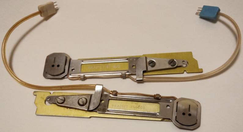

Příspěvky: 5427
PříspěvekZaslal: čt prosinec 28 2023, 21:55    Předmět: Citovat
Aha akú techniku som vyhrabal. Nejaký PRAMET 75-603 a PRAMET 81-602.
Gúgeľ nič, len na jednej retro web stránke je čosi podobné.
 Velikost:  26.42 kB
 Zobrazeno:  112 krát
Příspěvky: 34008
PříspěvekZaslal: čt prosinec 28 2023, 22:46    Předmět: Citovat
Nějaký bimetalový termostaty odhaduju ...
Příspěvky: 10009
PříspěvekZaslal: čt prosinec 28 2023, 23:53    Předmět: Citovat
Za svých mladých let jsem se tak akorát mohl potkat s topidlem s funkcí počítače značky IQ151 v nějakým tom počítačovým kroužku - Pak později a po revoluci Didaktik M, potom nějaká 486 vyřazená z podniku (na tom se daly akorát pařit DOSovský hry). No a pak jsem objevil v Brně Recom a tam bylo tolik zajímavých věcí, že kdybych to všechno odtahal dom, tak bych to tu mohl mít, jako v tom bunkru v seriálu Lost - hlavně ty magnetopáskový paměti s motory z vysavače ETA, který tam dělaly vakuový kapsy jako pohotovostní zásobník pásky. Ve skutečnosti jsem se s PC naučil zacházet hlavně díky Mahenově knihovně, kde se používaly jako katalog pro vybírání CDček k vypujčení. S internetem pak v internetový kavárně, kde mi zrovna přepálili ty CD, co jsem si vypujčil v tý knihovně - a to mi nevadilo, že minuta netu stála 2Kč. Pak to slevnili.
h_honza
Založen: Feb 01, 2020
Příspěvky: 154
Bydliště: Praha 1
PříspěvekZaslal: pá prosinec 29 2023, 0:23    Předmět: Citovat
samec napsal(a):
Určitě hlavy do disku s výměnnými svazky. Protože sériovou výrobu těch "praček" dostalo přiděleno Bulharsko, musí to být prototypy. Od disku 7,25MB jsem viděl i prototyp z VÚMSu s hydraulickým pohonem suportu hlav. Vím, že se VÚMS/Aritma pokoušeli o 100MB a 200MB, tam ale už by museli hlavy dovézt. Teoreticky by to mohly být i hlavy do 19" "šuplíků" ke SMEP, 2,5MB pevně vestavěných, 2,5MB v kazetě, nevím ale, že by se tu o konstrukci někdo pokoušel, ty běžné byly opět bulharské.
Náhon vřetene u "praček" byl plochým řemenem od běžného třífázového motoru. Pokud neklouzal, PLL v řadiči to zvládla. Aby neklouzal, musel se každý týden čistit. Pak ale přišly nové bulharské 100MB a začaly potíže. Po dlouhém trápení jsme přišli na příčinu. Motor měl kyvné uložení a napínák. Čerstvý lak nenechali zaschnout, kluzné plochy nevyčistili, takže otočné uložení zatvrdlo a napínák nefungoval. Měli jsme na to dlouhou tyčku z bukového dřeva, ta se prostrčila vhodně voleným větracím otvorem a pár ran těžkým kladivem závadu opravilo.
Příspěvky: 19604
PříspěvekZaslal: pá prosinec 29 2023, 2:08    Předmět: Citovat
V bulharskejch škopkách 30MB bylo podobnejch hlaviček 16 nebo 20, už jsem to pozapoměl. A to křidýlko s vlastní hlavičkou byla bílá keramika. Letělo to pár tisícin mm nad záznamovou plochou disku, do kterýho středem kolem hřídele hnal ventilátor kupu vzduchu co měl dělat vzduchovej polštář. Když si některá hlavička sedla, bylo v tehdejších šlupkách škody za cca desít tisíc. Disk na vyhození, hlavička taky. Nastavování těch hlaviček se dělalo na mástr disku příšerným způsobem. Povolila se boční příložka společná vždy pro dvě hlavičky a za ten zobáček, co je i na fotkách výše, se to různě páčilo na správnou stopu. No a když se utáhla ta příložka, tak se zase ty dvě hlavičky o fous rozjebaly. Geniálně vymyšlený. Smile Jenže ono to jinak nešlo, s tím suportem hlaviček cloumal lineární motor a kvůli rychlosti a akceleraci to muselo být všechno co nejlehčí.
