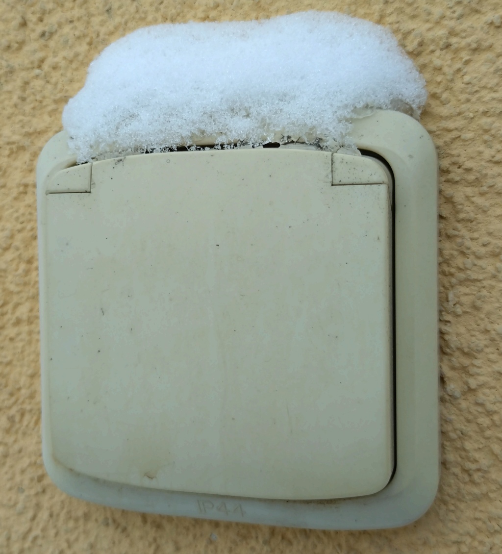

Přidávám fotku zásuvky na východní straně baráku. V teplejších měsících roku je skoro denně používaná otcem pro nabíjení elektro tříkolky.

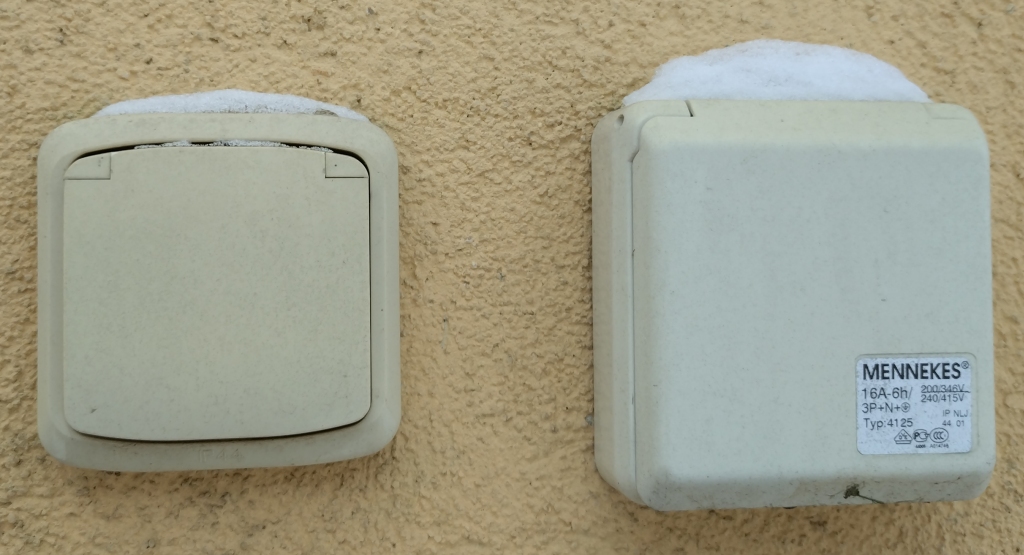

A ještě jsem udělal fotku zásuvek Tango a Mennekes na severní straně.
Asi nenjsou úplně 13 let staré, jak jsem před tím psal, protože před třinácti lety jsme sice dělali novou fasádu, ale zásuvky jsem montoval o něco dýl. Minimálně těch deset let jak u RadkaB je to ale určitě.
Všechny zásuvky jsou v barvě slonová kost a řekl bych, že se nijak nemění.
