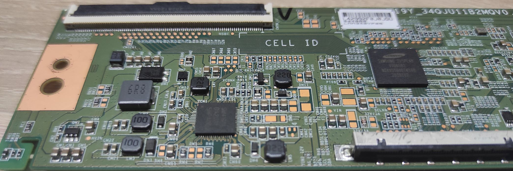

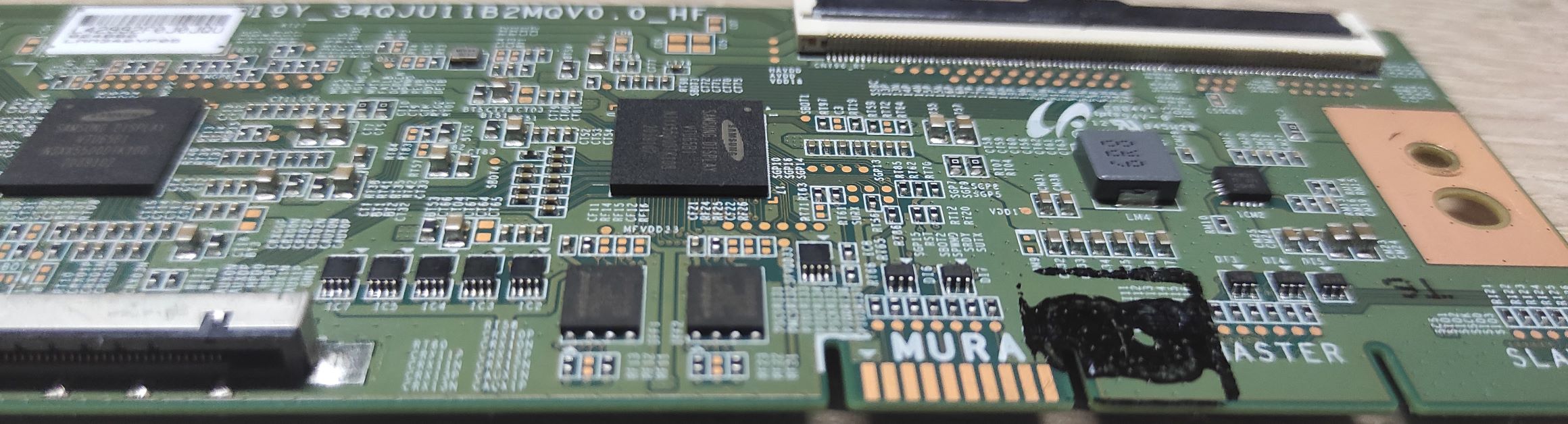

pozdravujem

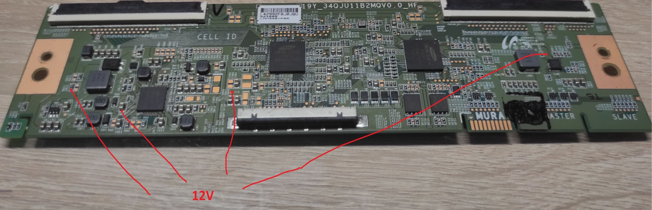

mam na opravu hore uvedeny monitor, chyba spočiva v tom, že nejde obraz na panely, monitor sa da zapnuť a aj podsvietenie svieti, len bez obrazu
chybu pravdepodobne robi t-con (19Y_34QJU11B2MQV0.0_HF)
nameral som na určitých bodoch 12V, mam davať tomu šancu opravovať to alebo nie pokial je vadne BGA? čo môžem ešte pomerať?
T-con sa da objednať z činy pokiaľ by to bola komplikovana oprava

Ahoj,skús preveriť meraním DC-DC menič ktorý je súčasťou t-conu.Je to jeden z tých menších čipov.Bez neho to nefunguje presne tak ako to opisuješ.S veľkou pravdepodobnosťou tam chýba VGH a VGL.Presne túto mrdku som mal nedávno doma.Pokiaĺ nemáš ND tak smer SD.Kvalito tohto výrobku je úbohá.

Premerat tie velke keramiky na skrat.
