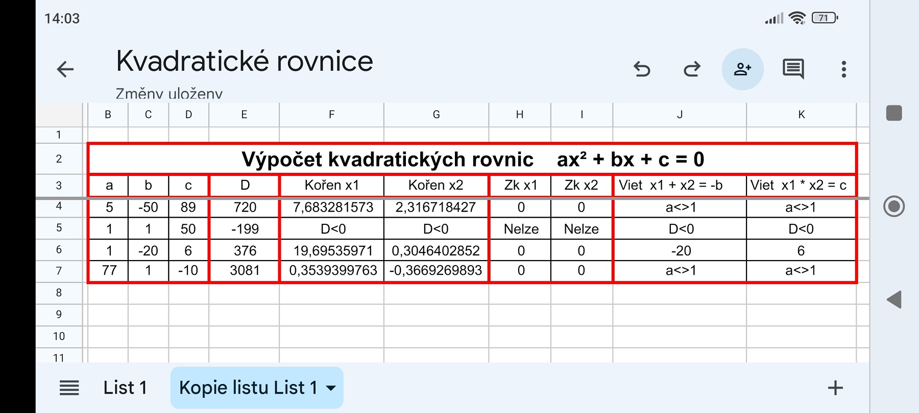

Zdravím. Stáhl jsem si do mobilu aplikaci Tabulky. Pro vnuka jsem naprogramoval v Tabulce výpočet Kvadratické rovnice ve tvaru ax²+bx+c=0. Uživatel jen zadá konstanty a,b,c. Tabulka pak automaticky vypočte Determinant a kořeny x1 a x2. Současně kontroluje, jestli Determinant nevychází D<0. Pak se kořeny nepočítají a místo hodnot kořenů se zobrazí "D<0". Tabulka současně provede pro studenta názorně zkoušku výsledků dosazením x1 a x2 do původní rovnce. Výsledek musí být vždy roven nule.
Navíc tabulka kontroluje, jestli zadaná hodnota a=1. Pokud je to splněno, provede ihned kontrolní výpočet podle Vietových vztahů x1+x2=-b a x1*x2=c. Student se tak prakticky přesvědčí o platnosti Vietových vztahů.
Je vidět, že mimo buněk a,b c je zbytek tabulky plný vzorců. Chci zabránit tomu, aby student nechtě nepřepsal nějaký vzorec v tabulce, a proto chci všechny buňky se vzorci pro uživatele zamknout.
Marně však hledám, jak to v mobilu udělat. Návodky na internetu, např. zde
https://technoglitz.com/czechrepublic/jak-zamknout-bunky-v-tabulkach-google/
popisují postup přes pravé tlačítko myši, ale to v mobilu není. V žádné roletce jsem nanašel nic, co by uzamčení vybraných buňek řešilo, abych se dostal na "Chráněný rozsah".
Může mi v tom někdo poradit? Jak na to.

Vzhled tabulky pro výpočet kvadratické rovnice. Potřebuji uzamknout buňky E4 až K7, případně také B2 až K3.

Cowley napsal(a):
Odkaz
Dík za odkaz.
Já jsem si s tím také dál hrál. Zjistil jsem, že ta stejná tabulka jde otevřít také v PC přes Google disk. V PC zamykání buněk funguje.
Ten tvůj odkaz také ukazuje na postup přes tabulku v PC.
Takže jsem si udělal závěr, že zamknout buňku z mobilu nelze. Proto jsem to v mobilu marně hledal.
Tím mám problém asi vyřešen.

Dík za upřímnou snahu. Já také s Tabulkami Google nedělám. Používám EXCEL. Jen jsem to zkoušel, jak to lze naprogramovat a napadla mne ta kvadratická rovnice. Vnuk to může požít ve škole jako kontrolu, zda má výpočet v sešitě správně. Nelze výsledky opsat, to by učitel neuznal bez písemného postupu.
To poslední vysvětlení je na zmrazení celého řádku nebo sloupce v tabulce, např hlavičky. Není to zmrazení obsahu buňky. Zamčení buňky v mobilu asi skutečně není možné.

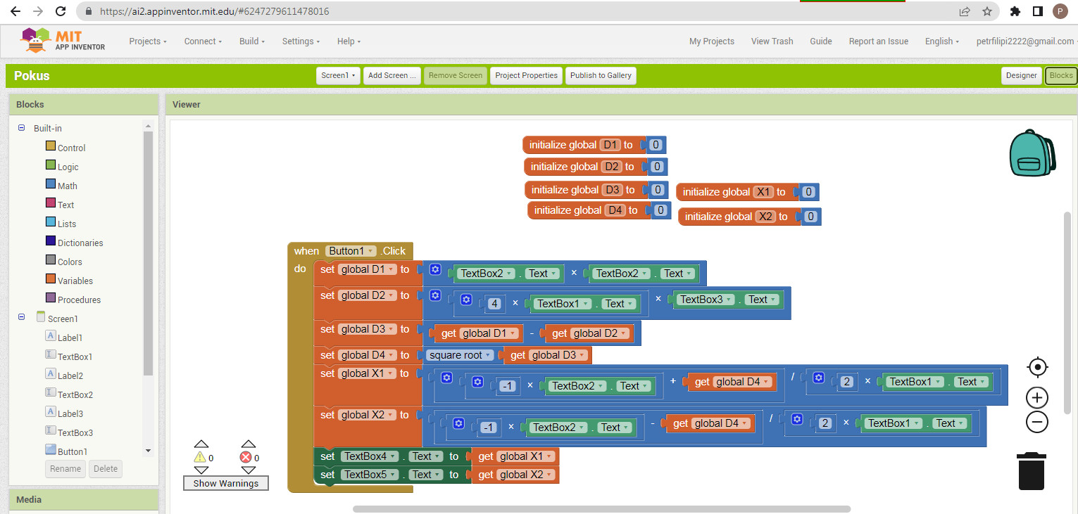

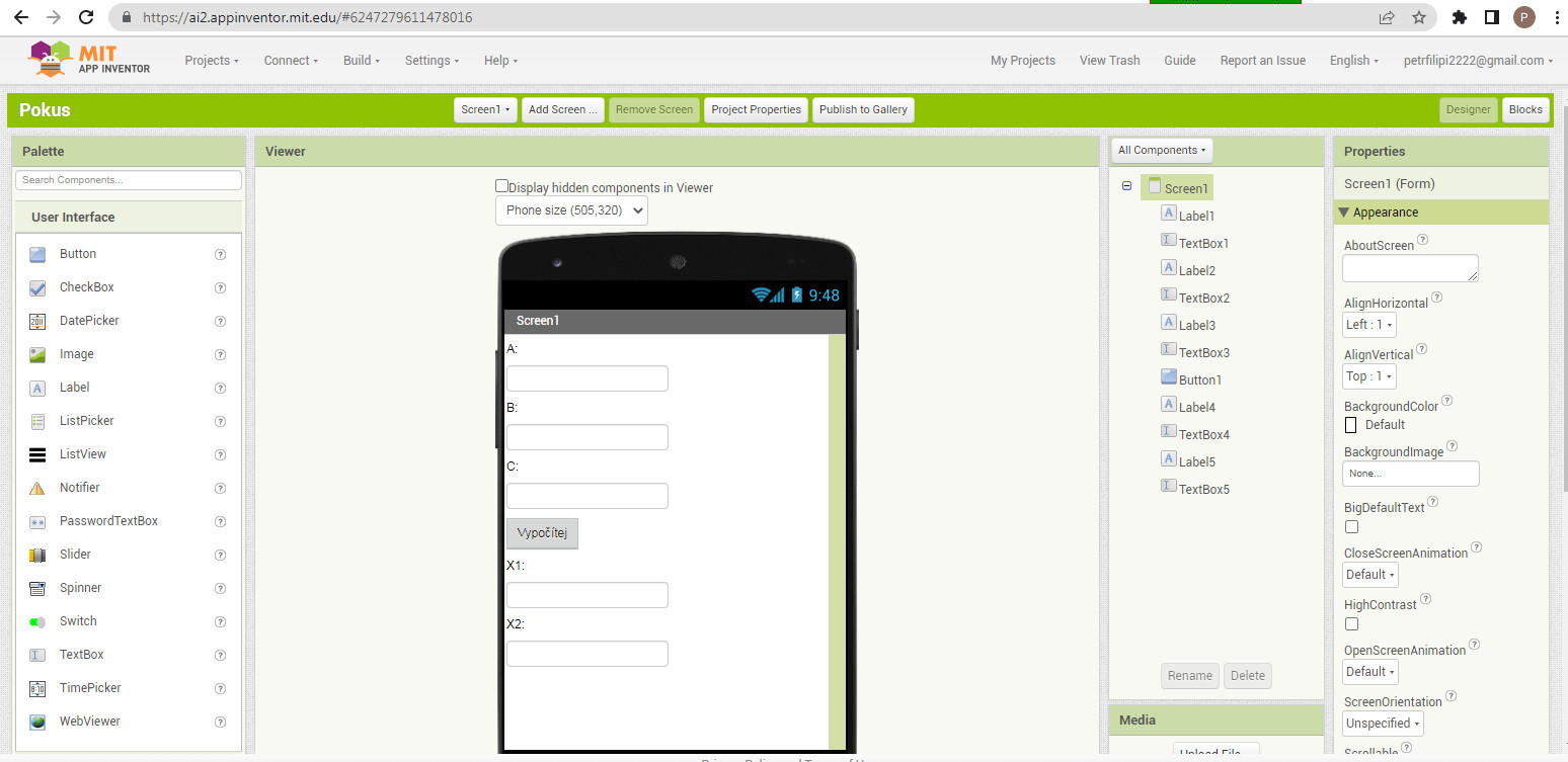

A nechceš mu udělat opravdovou aplikaci? Třeba zde.
Program by mohl vypadat jako na obrázcích. Ale nevím, zdali je to OK, pracuji v tom prostředí poprvé.
Výsledkem by měl být *.APK soubor, nainstalovatelný do mobilu.
PF

Jen jsem potřeboval, stejně jako je to u EXCEL, uzamknout obsah některých buněk, aby nedošlo překlepem uživatele (vnuka) k přepisu vzorce a tím k znehodnocení výpočtové tabulky.
Přes stejnou aplikaci v Tabulce Google v prostředí PC jsem potřebného cíle dosáhnul. Nyní jsou vybrané buňky uzamčené i v mobilu v Android.
