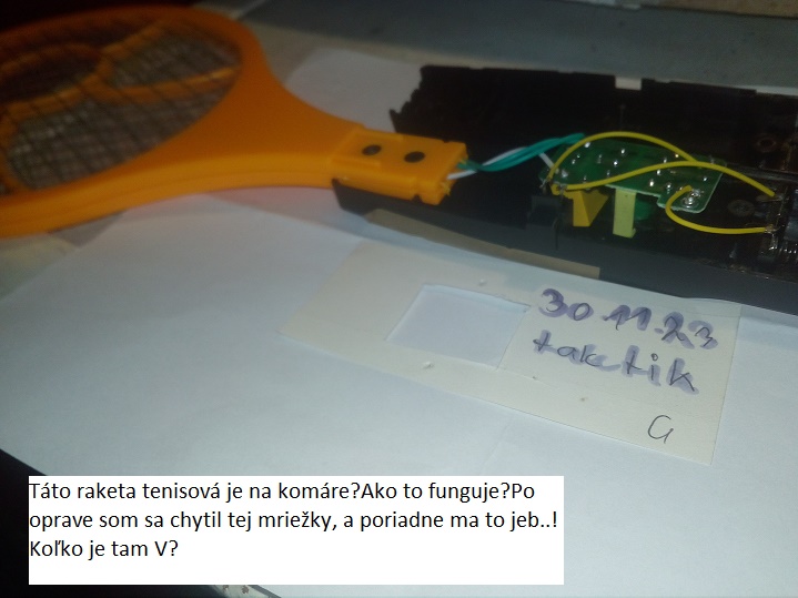

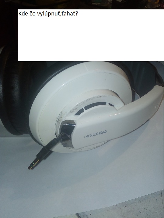

Na nete som našiel len parametre ,ake su vyborne a nic ako rozobrat,nechcem nieco kamosovi polamat..Dostal som tieto a dalsie veci na opravu.dik
Ta raketa ma poriadne drbla po oprave,lebo som nevedel co to je,ze z toho ide take napetie.Proste mi to dali ,aby som to opr.

Pokud budeš jenom měnit kablík u těch sluchátek, tak tady je návod. Náušníky můžou být nacvaknuté zezhora nebo na nějakým bajonetu. Pokud je sundáš, asi tam budou vidět šroubky na další rozebírání.

Plácačka na hmyzáky má vn v řádu několik kV, nediv se že tě to poyebalo!!!!

Mikas dik,aj tam som pacil ako je na videu ,ale mi to neslo!
Karel dali mi toho od kamosa z Brna za tasku,ale nepo ako tie veci maju fungovat,naco su.Cumel som co to moze byt.a uz vobec nie,Zeby tam z toho mohlo liezt neake vysoke napatie.Borci dik!!!

Jano, vieš ako sú v obchodoch najmä s mäsom také ako keby "klietky" s fialovou výbojkou vnútri = elektronické pasce na hmyz? Tá fialová výbojka je návnada - UV žiarenie láka na seba hmyz. A keď na to nalietne mucha alebo iný hmyzák,hlasno to prskne a hmyz sa uškvarí? No tak to je takmer to isté - dve mriežky riedke-husté tak, aby pomedzi nimi volno prechádzal vzduch, ale už nie mucha - konkrétne aby tá mucha musela štrngnúť aspoň o jednu nitku z každej mriežky, keď prelieza. No a medzi tie mriežky je pripojených zopár tisícok voltov z kondíku, nabíjaného meničom. Kondík nemá veľkú kapacitu, aby nezabil nič väčšie ako tie muchy, ale aj človeku vie dať RIADNY kopanec ... Takže tá "raketka" sa správa akože "plácačka na muchy", iba nie je nutné každú muchu naozaj trafiť ranou, stačí keď po nej iba máchneš do vzduchu a tou mriežkou ju "precedíš" ...

Jano, zkus vytáhnout okraj té koženky ze spáry a vyhrnout kolem dokola.
Když náušník sundáš, uvidíš, jestli tam jsou šroubky.
A na jedné raketce na muchy jsem viděl nápis 9000 V. Jestli to byla pravda, netuším. Ale, i kdyby tam byla polovina, stačí.

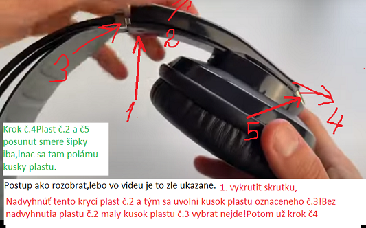

Ako rozobrat tie sluchatka je na tomto obr.popisane .Bez nadvihnutia plastu č.2,nejde vybrat kusok plastu na konci č.3!Ja som to tiez nevedel ze to tak drzi!
Ta supa od rakety sa dala vydrzat.Kolko tam tych voltikov bolo, ci viac ako 230 za sieti to neviem posudit. Ani neviem ci som mal tlacitko vtedy stlacene,ci nestlacene a aku dobu.Ked som to robil,nevedel som co opravujem!! Zistil som ze je mikrospinac zly,tak som supol druhy ,a skusal ci to nebude nahodov hrat neaku melodiu!Mozno pri stlacenom by to bolo ovela horsia pecka.Ale 230V sietovych sú urcite na pocit horšíe prežit.

Je to o proudu, respektive o energii výboje - když si stahuješ přes hlavu syntetickej svetr a šlehne tě statika do nosu, potmě normálně vidíš zášleh jiskry - a taky tě to nezabije, i když počáteční napětí jsou kilovolty. Jenže ta nabitá kapacita je pár nanofaradů - naproti tomu v zásuvce 230V máš "nekonečnou kapacitu" tvrdý elektrorozvodný sítě, která tě v případě neizolovanýho dotyku nakrmí proudem určeným jen imprdelancí tvýho těla proti zemi - a ta je maximálně pár ohmů, pokud nepoužiješ žádnou dodatečnou izolační pomůcku. Takže tě to kopne a pak záleží už jen na tom, jak mocnou máš pumpu a nebo jak rychlej bude první člověk, kterek k tobě po takový ráně přijde, jestli tě stihne nahodit do 4 minut - v opačným případě máš v kebuli půl hrnce bramborový kaše a zatímco tvoji příbuzný se můžou začít hádat o dědictví a plánovat ti funus, transplantační mančaft si začne brousit skalpely na tvůj pajšl ... ...
