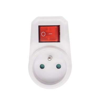

To co používám pravidelně mám trvale připojeno přímo do více zásuvkové prodlužky. To co používám jen občas mám také trvale zapojeno do více zásuvkové prodlužky ovšem jednotlivě přes jedno zásuvku s vlastním vypínačem viz přiložený obrázek. Hlavní vypínač na prodlužce vypne vše a jednotlivé vypínače na jedno zásuvkách zapínají jednotlivé spolu s počítačem občas používané věci jako je třeba tiskárna nebo skener.

na tyto zásuvky s vypínačem pozor !
je vypínán jen jeden drát !!!!
pokud to dáte do rozvodu, kde je prohozena fáze a nulák, tak bude velký problém !
ty vypínače musí být široké, ty vypínají oba dráty . . .

Ano, taky používám něco podobného, koupil jsem obě v řemeslnických potřebách nějak před třemi lety - čtyři zásuvky 230 V + 2 zásuvky USB. Vypínač dvoupólový. Zatím spokojenost.
Za sříňkami s audiem pod televizí mám ještě delší kousek, 7 zásuvek, žádná USB nabíječka, zato má navíc jakousi přepěťovou ochranu, ale tu neberu moc vážně, když tomu není předřazená ani jedna z ochran "hrubšího" stupně (stále máme dvoudrátovou síť) tak by toho stejně moc nezachránila. Ale je tam.
Obě prodlužovačky jsou na celkový proud 10 A, obě mají vypnané oba pracovní vodiče, přechoďák ochranného se vejde do 0,2 Ω. Slouží spolehlivě jedna pro počítač, tiskárnu a zdroje externího disku a skeneru, druhá pro televizi, rádio, magnetofon, gramofon, převodník TOS-link-> RCA.
