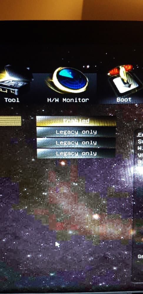

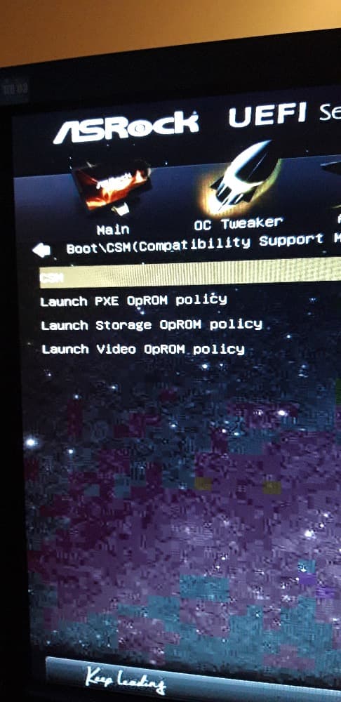

Ahoj, řeším tu problém, postavil jsem si nějaký výkonější stroj, ale vzhledem k tomu že takovejma počítačema se moc nezabejvám, tak jsem se zasekl na jednom problému, postavil jsem stroj s procesorem Intel Core i3, a základní deskou s UEFI, dal jsem tam ssd, a začal instalovat win.7, když je instalace úplně u konce, vyhodí to že nastala chyba při přihášení, zrestartuje se to, a už to nenaběhně, deska se zacyklí, mezi pokusem o boot z disku a úvodním logem.
Neví někdo jak to vyřešit a proč to dělá? Tenhle stroj je na mě moc moderní, a moc se v tom nevyznám, vím že nějaký problémy s bootem win.7 a UEFI jsou ale nějakou tu zpětnou kompatibilitu v UEFI mám zaplou, tak nevím proč to nefunguje.

Ty máš ale zaplý CSM, čili podporu standardních zařízení a ještě Legacy only. Jinak co je to za SSD? SATA nebo NVM? Pokud NVM, tak to nejde bez patchnutí instalačky. V době vydání Win7 ještě nic takového nebylo.
A taky Intel Core i3 je nedostatečná informace. Jaká řada/přesný typ. Oficiálně nad Skylake podpora není, může být problém s nepoznáním nějakého zařízení v čipsetu. A obecně UEFI boot umí jen 64 bitová verze.

PříspěvekZaslal: út listopad 28 2023, 13:38    Předmět: Citovat
Všdude kde to šlo tak jsem to zaškrtl, to je to co je na obrázcích.
