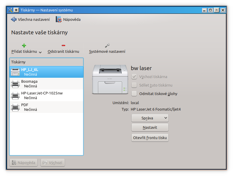

Příspěvky: 3739
PříspěvekZaslal: po listopad 27 2023, 12:34    Předmět: Citovat
Ani nejnovější Linux nemá s HP LJ 6L problémy (pokud v PC je normální paralelní port, tedy buď na MB, nebo jako PCI apod. karta).
Prostě se zapne, nastaví základní parametry tiskárny (papír, rozlišení atd.) a tiskne. Nikde nemusím hledat žádné ovladače, řešit problémy s kdovíčím atd.
Jinak ty USB<->LPT porty jsou obecně dost problematické, někdy fungují, jindy ne. Chce to vyzkoušet konkrétní kus v konkrétní konfiguraci.
