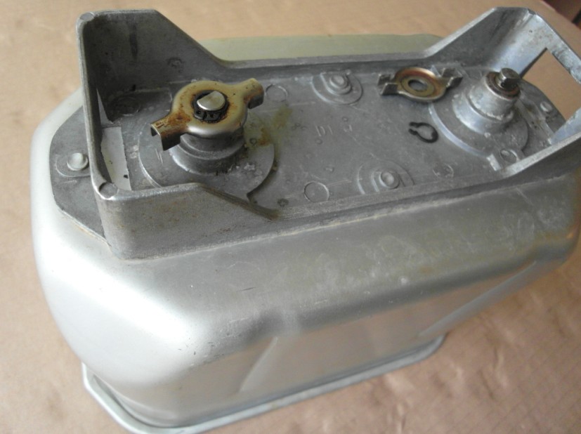

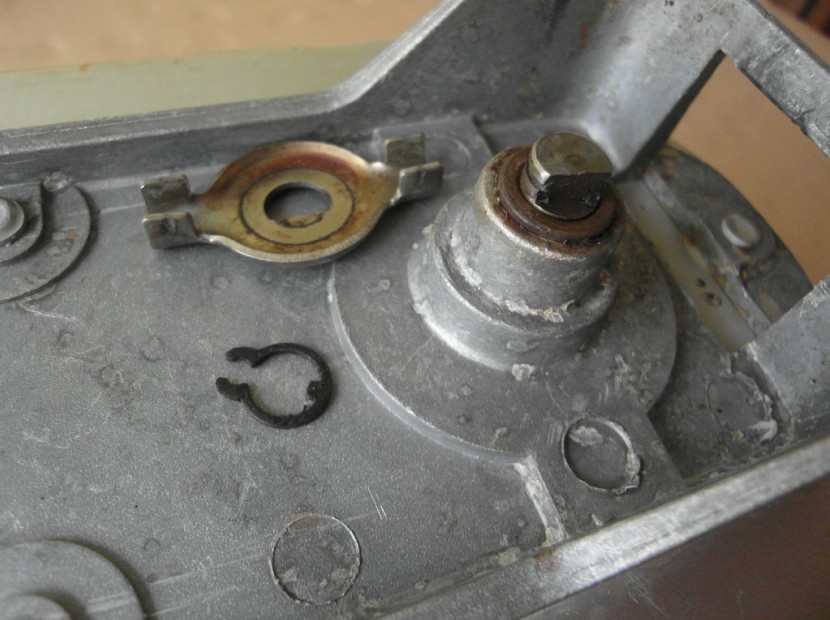

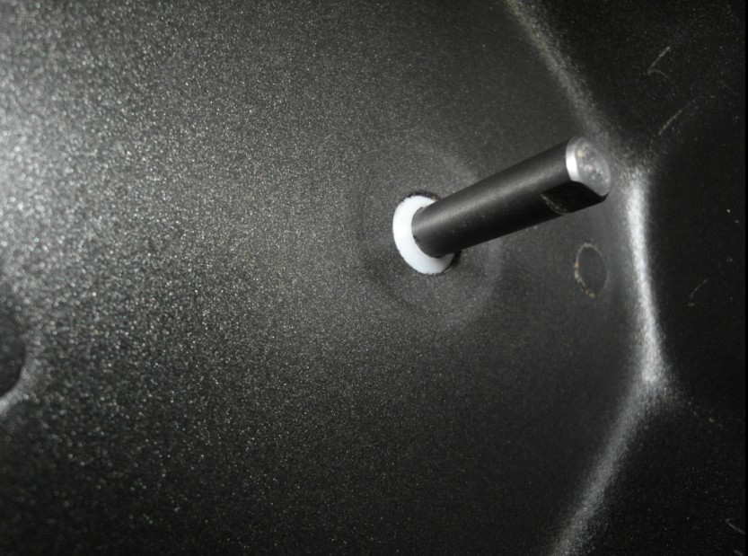

Ahoj, v lete som dostal domácu pekáreň, s tým že stav neznámy. Dostal som sa k nej až teraz. Ešte pred spustením som zistil zatuhnutú osku jedného hnetača. Rozchodil som to postupným vstrekovaním liehovej dezinfekcie na ruky a čistením vyplaveného: iné som poruke nemal a vysunúť sa mi osku nepodarilo: ide to povytiahnuť o pár desatín mm, ale po pustení sa to vtiahne dnu: akoby to bolo zafixované v odliatku/základni prinitovanej pod nádobku: tesnou podložkou osky, proti vytekaniu z nádobky: nechcem to ťahať nasilu, vytrhnúť, bez šance vrátiť to plnohodnotne späť... Už toto niekto rozoberal, chýba na oske teflónová podložka.

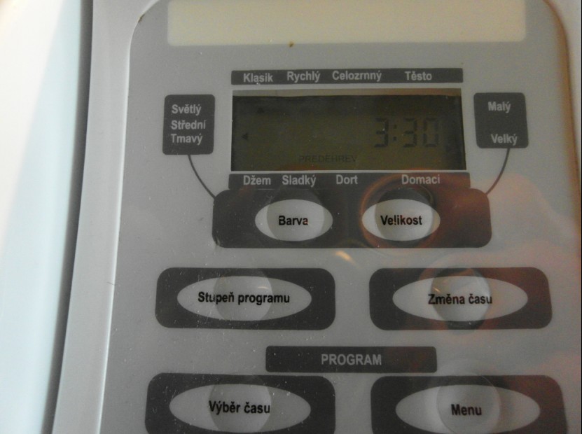

Display to má veľmi veľmi mizerne čitateľný: musí sa osvetľovať vhodne baterkou. Po rozobraní elektroniky som nevidel nič, čo by malo display podsvecovať či osvecovať...

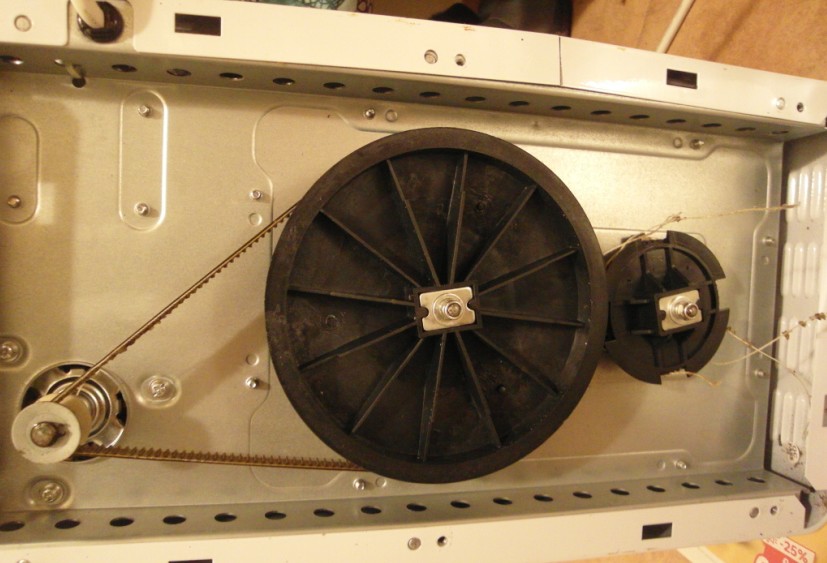

Po rozobraní vidím absenciu kratšieho remeňa: na mm kúsky rozsypaný, dlhší je práve pred rozpadnutím.

adakar napsal(a):
...namastiť, prípadne čím špeciálnym (sú tam teploty, styk s potravinou)
Potravinářská silikonová vazelína.

Displej je asi klasicke LCD bez podsvietenia.

su remene 420mm x 8mm (80S3M420) a 537mm x 8mm (80S3M537). Zmeraj, ci to sedi.

Zkontroluj si, že nejsou vyviklaná futra unašečů, co nesou řemenice. Řemeny dost táhnou a jak je v tom vůle, řemenice se vykloní do strany, svým bokem rozdrbou řemeny, tkanice z řemenů se namotá na hřídele, zablokuje se motor, spálí se v něm nevratná tepelná pojistka a celé je to na vyhození. Celé je to prostě dělané, aby to moc nevydrželo.

Pokud ti půjde jeden hnětač jen o trochu víc ztuha, zase ti to zničí řemen.

Tyhle se závlačkou jdou rozebrat, jen se musí koupit gufero, prodává to kromě aliexpres i někdo tady. K nadějím na novou nádobu - obě nové koupené do lidlu pekárny drhla jedna hřídelka hned z výroby.

Jj: hneď pri úvodnom rozobraní som si to Zakym spomenuté vyvaklané púzdro všimol, viac na malom kole... Dúfam že to ale ešte pár pokusov vydrží, a že tie púzdra neboli hlavnou príčinou rozpadu remeňa, ale skôr ich ekologicko-ekonomická výroba: doslovne akoby z včelieho vosku, nalepenom na nosných špagátoch... Totiž:
radi by sme pokračovali v pôvodnom zámere: zacvičiť si na akejkoľvek domácej pekárni: na čo som túto zadarmovku aj priniesol: či nejakú pekáreň vôbec chceme, a čo od chcenej vyžadovať. Napríklad z prvého pokusu nám chýba osvetlený display, osvetlenie vnútra, meranie teploty a voliteľné parametre mimo hlavných pevných programov. Zatiaľ. A malo by to mať zrejme takúto pozdĺžnu vaničku, než tú štvorcovú na "buchty"... Zo zvučnejších značiek sa na nete ponúka vidím že asi jediná TEFAL, no zaujala aj iná ETA: rozsahom príslušenstva: lenže: keď už sa raz zamiesi napríklad na tie rožky, či ich lepšie nepiecť v rúre na plechu všetky naraz, než tu po štyroch kusoch... Ďalšia skúsenosť: časom predchádzajúcim sme zistili, že dobrému kváskovému chlebu je asi potrebný dlhší čas kysnutia: než predvolená doba kysnutia v pekárni... A pekný okrúhly chlebík tiež z pekárne nedostaneme... (obr.)
Volal som do ame.cz, a pán ma upozornil, že skutočná potrebná dĺžka, hlavne dlhého remeňa, vôbec nemusí byť v súlade s ponukou: výrobca mohol kľudne použiť iné chassis. Skutočne: po znovurozobraní som zistil:
malý remeň 140 zubov, dĺžka 420mm: pre jeho absenciu zistené priložením remeňa veľkého (čím sedí aj počet zubov voči ich 3mm vzdialenosti), šírka 8mm
veľký remeň 188 zubov, dĺžka pomocou špagáta cca 560mm, šírka 8mm.
Malý remeň v ponukách je bežne, ale veľký remeň vidím v ponuke iba ako Remeň 90S3M561 DeLonghi EH1269, s počtom zubov zatiaľ neznámym, lenže má šírku 9mm: pri vôli cca 2 mm u oboch ozubení by nemal byť problém ho tam zmestiť, ale neexistuje takýto originál, čiže v šírke 8mm Question
