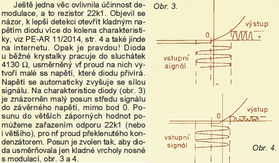

K předpětí pro diodu:
Je o tom pěkný článek v PE7/2015, pokud ho nemáš, myslím, že je ke stažení na oblíbeném webu.
 Velikost:  138.93 kB
 Zobrazeno:  85 krát

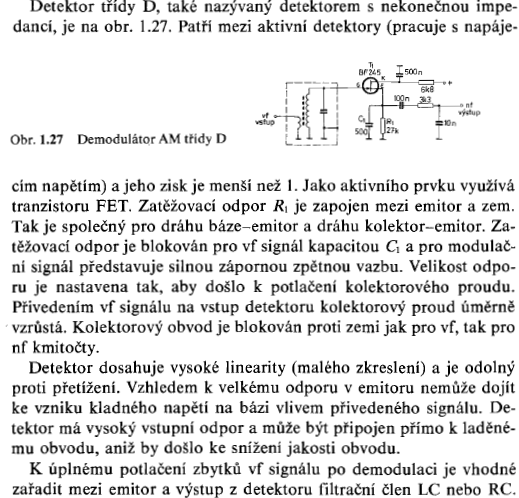

LADER napsal(a):
A co použít jako demodulátor AM detektor třídy D (Amatérská radiotechnika a elektronika - 3 díl, strana 49). Má velmi vysoký odpor, nezatěžuje laděný obvod (vysoká selektivita), nízké zkreslení, schopnost lineárně zpracovat i velmi slabé signály. Má zesílení 1. Nemusí se dávat na odbočku - to znamená vyšší výstupní napětí...
Toto zapojenie ľahko vyskúšam, ale moc tomu nerozumiem. Uvidím výsledok. Tranzistor sa úplne zatvoriť nedá, dá sa mu iba obmedziť drainový prúd. Takže to asi funguje vďaka nelinearite.

Tady je text k obrázku od uživatele LADER
 Velikost:  131.43 kB
 Zobrazeno:  86 krát

S tou linearitou to pro velmi malé signály asi nebude taková hitparáda, ale je fakt že Q obvodu LC to zatíží minimálně. Možná by to chtělo laborovat s různými typy Jfetů, jak už tak stejně nejsou moc k sehnání ve vývodových verzích resp. číňan prodá bipolární pajc. Ovšem s napájením to už není krystalka.

Funguje to i s bipolárem (samozřejmě FET je lepší). Vtip je v tom, že emitorový odpor musí být dostatečně velký, nebo je dobré použít zdroj proudu do emitoru (to je lepší varianta). Pokud báze tranzistoru je přímo připojena na cívku (má tedy nulový potenciál), pak je nutné použít záporný zdroj proudu pro emitor. Na rozdíl od obyčejné diody, která má "otvírací napětí" na hraně kolena, tento tranzistor je "otevřený" stále stejně při libovolné velikosti vstupního signálu. To znamená, že na něm nevzniká žádné zkreslení - je tedy velmi lineární.

LADER napsal(a):
Funguje to i s bipolárem (samozřejmě FET je lepší)...
Bez toho, že by som skúmal, ako to zapojenie presne pracuje, konštatujem, že funguje výborne. Hlasitosť SV staníc stúpne 2-3x oproti kryštálke vďaka tomu, že rez. obvod je nezaťažený a signál z neho sa berie priamo z horného konca cievky. Kľudový drainový prúd je 0,14 mA s tým kusom BF245, ktorý mám k dispozícii. Ladenie je ostrejšie ako u kryštálky s detektorom na odbočke. Kryštálka to nie je, ale aspoň je to dobré na preskúmanie vlastností samotného rezonančného obvodu bez zaťaženia.
 Velikost:  18.08 kB
 Zobrazeno:  99 krát

robos napsal(a):
LADER napsal(a):
Bez toho, že by som skúmal, ako to zapojenie presne pracuje, konštatujem, že funguje výborne..
Pokud si najdeš něco na téma "mřížková detekce" tak jsi defacto doma.
Přemístěním pracovního odporu do anody/drainu se posouváš ještě dál od krystalky.
