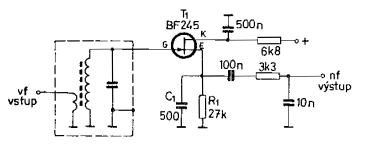

LADER napsal(a):
A co použít jako demodulátor AM detektor třídy D (Amatérská radiotechnika a elektronika - 3 díl, strana 49). Má velmi vysoký odpor, nezatěžuje laděný obvod (vysoká selektivita), nízké zkreslení, schopnost lineárně zpracovat i velmi slabé signály. Má zesílení 1. Nemusí se dávat na odbočku - to znamená vyšší výstupní napětí...
Toto zapojenie ľahko vyskúšam, ale moc tomu nerozumiem. Uvidím výsledok. Tranzistor sa úplne zatvoriť nedá, dá sa mu iba obmedziť drainový prúd. Takže to asi funguje vďaka nelinearite.

PříspěvekZaslal: pá listopad 24 2023, 8:09    Předmět: Citovat
Tady je text k obrázku od uživatele LADER
 Velikost:  131.43 kB
 Zobrazeno:  86 krát

S tou linearitou to pro velmi malé signály asi nebude taková hitparáda, ale je fakt že Q obvodu LC to zatíží minimálně. Možná by to chtělo laborovat s různými typy Jfetů, jak už tak stejně nejsou moc k sehnání ve vývodových verzích resp. číňan prodá bipolární pajc. Ovšem s napájením to už není krystalka.

LADER
Založen: Apr 01, 2013
Příspěvky: 374
PříspěvekZaslal: pá listopad 24 2023, 17:26    Předmět: Citovat
Funguje to i s bipolárem (samozřejmě FET je lepší). Vtip je v tom, že emitorový odpor musí být dostatečně velký, nebo je dobré použít zdroj proudu do emitoru (to je lepší varianta). Pokud báze tranzistoru je přímo připojena na cívku (má tedy nulový potenciál), pak je nutné použít záporný zdroj proudu pro emitor. Na rozdíl od obyčejné diody, která má "otvírací napětí" na hraně kolena, tento tranzistor je "otevřený" stále stejně při libovolné velikosti vstupního signálu. To znamená, že na něm nevzniká žádné zkreslení - je tedy velmi lineární.

LADER napsal(a):
Funguje to i s bipolárem (samozřejmě FET je lepší)...
Bez toho, že by som skúmal, ako to zapojenie presne pracuje, konštatujem, že funguje výborne. Hlasitosť SV staníc stúpne 2-3x oproti kryštálke vďaka tomu, že rez. obvod je nezaťažený a signál z neho sa berie priamo z horného konca cievky. Kľudový drainový prúd je 0,14 mA s tým kusom BF245, ktorý mám k dispozícii. Ladenie je ostrejšie ako u kryštálky s detektorom na odbočke. Kryštálka to nie je, ale aspoň je to dobré na preskúmanie vlastností samotného rezonančného obvodu bez zaťaženia.
 Velikost:  18.08 kB
 Zobrazeno:  98 krát

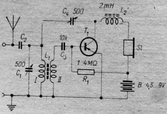

Ach, pardón, nejako mi uniklo, že tu ide o audiónový princíp. Mriežkový detektot samozrejme poznám, zatiaľ iba teoreticky. Pomylilo ma, že tam píšu o lineárnej činnosti a zatvorení drainového prúdu, tak mi to evokovalo "anódovú" detekciu. Akurát že to by musel byť drainový prúd na nule a to nie je. Tak som si aspoň neplánovite vyskúšal mriežkovú detekciu s FETom, pretože onedlho ma to čaká v jednom KV prijímači, na ktorý sa chystám.
Dnes som začal s tranzistorovými audiónmi, zapojil som si jeden úplne základný a to sa diali veci... Keby len osciloval, to ešte pochopím, že AM stanice budú mať záznej. Ale on kvičal na nízkej frekvencii tak, že to bolo na ohluchnutie v slúchadlách. Poltergeist inside. A to som ani nestihol zaviesť spätnú väzbu. Muselo to vzniknúť medzi feritkou a VF tlmivkou v kolektore. A tá je ukrytá vo feritovom hrnčeku a vzdialená asi 15 cm od feritky. Nepomohol ani bázový odpor 3 Mega, aj tak to chytalo väzbu. Tranzistor 156NU70. Nemá on nejakú veľkú vlastnú kapacitu Cbk? Že by sa naštartoval sám, keď má v kolektore induknčnosť (asi tak 1-2 mH)?
Ale inak keď iba osciloval a nekvičal, tak som počul aj NDB RZ a to je vcelku úspech, na jeden tranzistor 156NU70. To sa na kryštálku s NF zosilňovačom s KC507 počuť nedá.
 Velikost:  153.37 kB
 Zobrazeno:  90 krát

robos napsal(a):
Ano, tyhle první tranzistory měly velkou kapacitu Cbk. Když se podíváš na schéma tranzistoráků, co je používaly v MF (T58, T60, Doris, T61-3), tak všechny měly kompenzaci.
