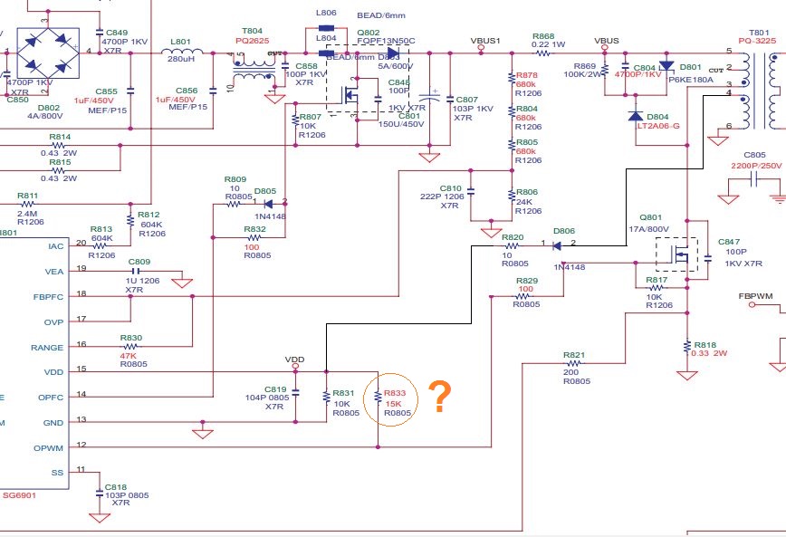

Zdravím, u popelnic se chvěl zimou zmíněný monitor tak jsem se ho ujal a vzal ho do tepla. Nereaguje, našel jsem SM a část jsem přiložil. Nějak se mi nezdá zapojení, může to vůbec takto zapojené fungovat? Přidal jsem i úpravu jak si myslím, že by zapojení mohlo vypadat. Po rozebrání zkusím proměřit a dám zprávu jak je to skutečně zapojené.

Povodna schema bude dobra - D806 a R820 budu skutocne sucastou budenia FETu. Lenze tam nevidim, odkial sa berie VDD. Nie je to v inej casti schemy?

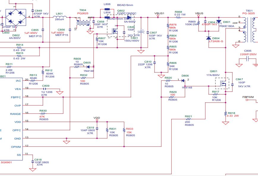

No to je právě ono, VDD mi dělá starost, nikde ve schematu nic už není, ta úprava je možná tak jak je v další příloze (?). Vycházím z datashitu regulačního brouka....

Namiesto hadania schemy bude lepsie to rozobrat. Nakoniec tam moze byt uplne iny zdroj.
[edit]
Schemu som nasiel tu: https://radio-files.ru/download/shem/smps/acer/PTB1941-Acer-P243W.pdf
Je tam druhy zdroj (SG5841) pre 5V. Ten si vyraba VAUX, z neho VA a to sa spina tranzistorom na VDD (tym sa zapina zdroj 24V).

Už jsem to rozebral, nějak mi při zkoumání schematu nedošlo, že VDD se vyrábí z VAUX.
