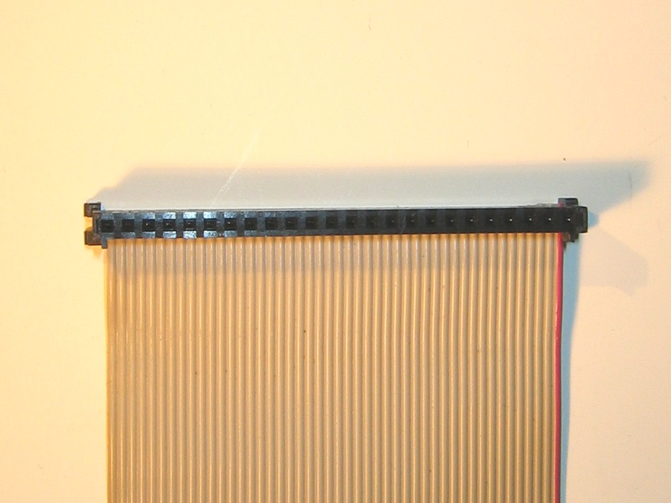

Marně hledám nějakého dodavatele jednořadých konektorů. Rozteč pinů je 2,54mm, krimpuje se do toho standartní "plocháč" s roztečí AWG28 1,27mm, jako je třeba https://konektor-kabel.cz/plochy-kabel-awg-28-25g-rm-127mm-sedy. Jako protikus v plošáku je většinou "hřebínková" lišta, ale viděl jsem i samce stejného stylu.
Mám třeba 24 pinovky. Kabel se do toho dává 47 vodičů, do kontaktů jde každý lichý, sudé jsou volné. Foto bude následovat..

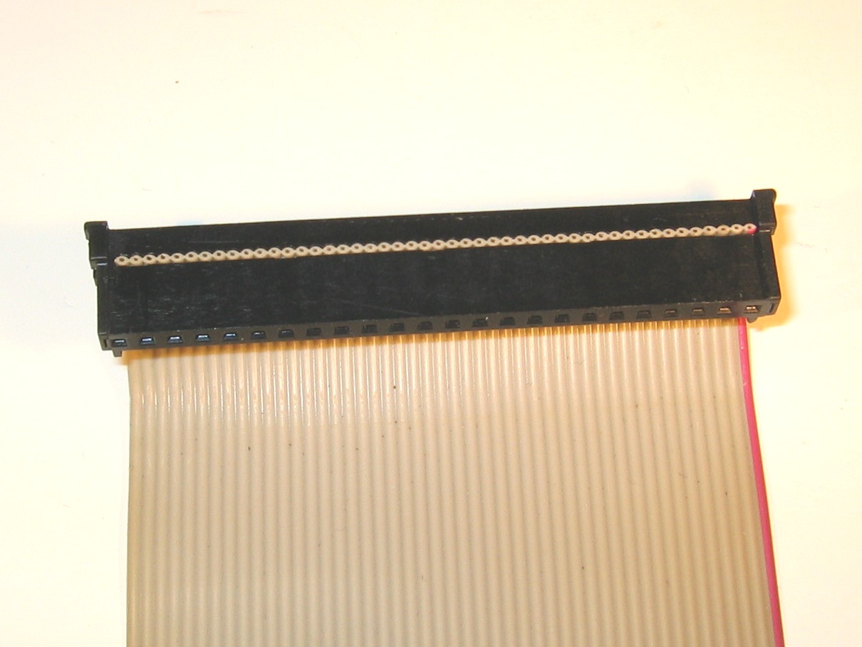

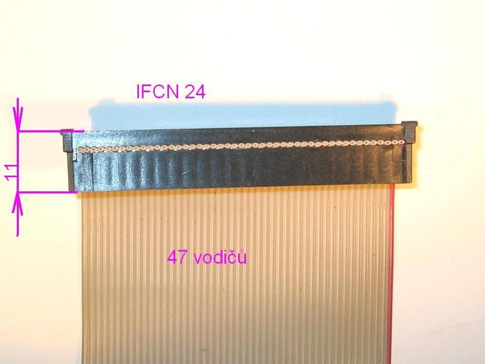

Dohledali jsme, že konektory měly mít označení v BOM firmy Hellermann :
- IFCN16 (16 pin, výška 11mm)
- IFCN24 (na fotce, 24 pin)
- IFCNH16 (16 pin s výškou 16mm)
Kabelový propoj 24 pin vysoký/nízký konektor měl označení CFC24-HLDE. Tahle info je z roku 2006, v roce 2012 existovala možná náhrada RV3762-24-130. Pod tím jsem nic nenašel, ale RV3762-24-110 je placatý kabel pro Soundcraft FX série.
Takže pár fotek.

Kabel ohnut pro lepší focení

Ještě zrekapituluji, co potřebuji:
- 16 pinové konektory takového typu, nebo adekvátní náhrada
- 24 pinové konektory takového typu
- 24 pinové konektory s výškou asi nad 14mm
