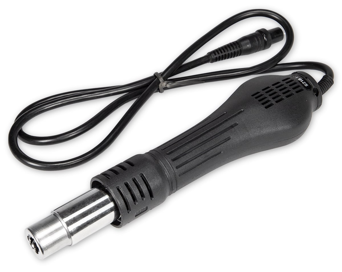

PříspěvekZaslal: pá listopad 17 2023, 17:11    Předmět: Citovat
jezevec napsal(a):
Jsem zvědavý, jak uchladíš těch 700W nějakým ventilátorkem na metr dlouhé hadičce. Ty s ventilátorem jej mají zabudovaný v ručce a co jsem slyšel, tak stojí za prd.
chcem to na toto,má len 50w

Spiral
Založen: Jun 07, 2013
Příspěvky: 405
PříspěvekZaslal: pá listopad 17 2023, 17:33    Předmět: Citovat
Při 50W to bude možná foukat, ale nebude to moc horký.

PříspěvekZaslal: ne listopad 19 2023, 13:18    Předmět: Citovat
Tých 50W nebude stačiť ani na zafukovanie zmršťovačiek do priemeru 5mm Laughing
Nič ti nebráni vyskúšať rúčku aj bez regulátora...
Pripoj ju na menovité napätie s dostatočným prúdom, ventilátor tiež a otestuj, či aspoň kolofóniu rozdýmiš Laughing
Odmeraj teplotu na výstupe a budeš vedieť, či to má význam... 50W je naozaj málo..
