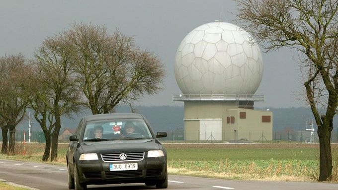

Zdroj: Aktuálně.cz (2007), Velký fotbalový míč
Radar u obce Nepolisy stojí v těsné blízkosti silnice číslo 327 mezi Chlumcem nad Cidlinou a Novým Bydžovem.

Je tam tento radar.
V autě radar nemám (je ještě z normálních dob), takže interakce se konat nebude, ani kdybych tam zajel.
Možná budou s frekvencí toho folkswágňáckýho dělat větší fóry, než vojáci... Edit: našel jsem (samozřejmě neoficiálně), že v autě by to mělo být 24 a/nebo 77 GHz.
Čili frekvenčně úplně jinde, ale viz výše, co píše Ekkar a k tomu TTD toho z Nepolis (zejména výkon).
