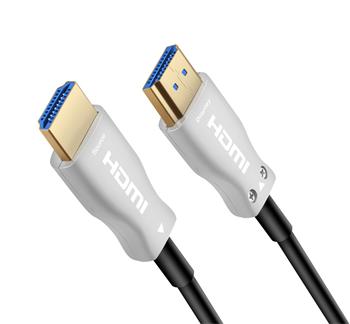

Potrebujem tak 10-15m HDMI kabel a uvital by som galvanicke oddelenie. Existuju opticke HDMI kable, ktore by ho teoreticky mali poskytovat, ak je skutocne kabel len optika. Na oboch stranach vysielac/prijimac napajany z HDMI portu (5V). Kryt je kovovy a so skrutkami - nemali ste to rozobrate?
Existuju totiz aj hybridne, kde je optika pouzita len na TDMS data a ostatne signaly idu drotmi.

Nikdy jsem se touto problematikou blíže nezabýval, ale zvaž: může být něco takového v těch konektorech výše?
Edit: možná nakonec nějak bude, podívej se sem. To zaručeně nejsou podvodníci, uvádějí tam docela dost informací a ještě se jich můžeš zeptat...
Edit #2:
tak ne, v popisu zmiňují to, co píšeš nahoře, tj. je tam směs normálních vodičů a optických vláken. Vypadá to tam nějak takhle.
Kromě toho ty zřejmě chceš fakt jen kabel, tzn. že výstup zdroje i vstup cíle jsou ryze optické...
Asi hledej "pure fiber HDMI cable", něco je např. zde, ale za krapet jiné peníze...

Tiez som nenasiel obrazok, kde by medzi konektormi bola len optika, vzdy tam boli nejake droty. Ze by na konverziu tych riadiacich signalov neexistoval nejaky lacny IO?
Existuju HDMI extendery cez optiku, kam si clovek pripoji vlastny opticky kabel. Ale to je cenovo uplne mimo.

Protože k oddělení to lidi nepoužívají. Jinak konektor je skutečně normální HDMI a žádný optický konektor tam není. Optika je připojena natvrdo, celé to tvoří prostě kabel.
Pokud se používá skutečně k oddělení, znám takové redukce pro DVI i HDMI, používají se třeba v instalacích v nemocnicích, tak je v naprosté většině případů na straně monitoru potřeba pomocné napájení. Těch 5V bývá na výstupu grafiky, ale na monitoru ne.

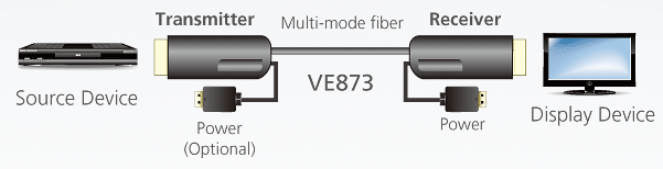

Takže rnbw potřebuje galvanické HDMI konektory, které mají v krytu optické převodníky na všechny signály a spojovací kabel mezi nimi je ryze optický, tj. není tam vůbec žádný vodič.
Myslím, že takhle formulovaná podmínka by se dala i posílat prodejcům.
Resp. při fyzickém nákupu si vzít detektor kovů, čuchnout ke kabelu a vědět, zda lže nebo nelže. Pokud by tam tedy nebylo kovové výztužné vlákno Wink
Příspěvky: 3734
PříspěvekZaslal: pá listopad 17 2023, 17:33    Předmět: Citovat
Čili v souladu s tím, co píše xsc, by rnbw potřeboval např. tohle (oříznuté schéma odtamtud je v příloze).

Ano, ale integrovane v kabli a bez externeho napajania. Staci mi polovicna dlzka a desatinova cena Very Happy
Stacilo by asi v obchode prepipat zeme konektorov, ci su spojene.

rnbw: asi takto:
xsc napsal(a):
Pokud se používá skutečně k oddělení, znám takové redukce pro DVI i HDMI, používají se třeba v instalacích v nemocnicích, tak je v naprosté většině případů na straně monitoru potřeba pomocné napájení. Těch 5V bývá na výstupu grafiky, ale na (vstupu - pozn. JirkaZ) monitoru ne.
Toto jsem si měl uvědomit hned na začátku (a ty taky)...
Takže to, co jsi teď naposledy zformuloval, je nejspíš nereálné.

Aka, vlastne ano. Napajanie na HDMI je len na strane zdroja.
Takze spravny kabel musi mat na vystupnej strane externe napajanie. Alebo izolovany DC/DC menic.
Příspěvky: 36899
PříspěvekZaslal: pá listopad 17 2023, 18:59    Předmět: Citovat
Takze zlozita cast problemu je vyriesena (prenos TMDS dat cez optiku) a Cinan to vyraba pomerne lacno. Ale tu jednoduchsiu nie.
Pred hybridny kabel (na stranu zdroja, pretoze tam je napajanie) by sa dal zaradit medziclen s DC/DC menicom a izolatorom zvysnych signalov (ktore su v kabli prepojene drotmi).
Zvysne signaly su DDC, CEC a HEAC (HEC/ARC). Na DDC a CEC sa da pouzit I2C izolator. HEAC sa da vynechat, ale musela by sa zachovat funkcia HPD.
