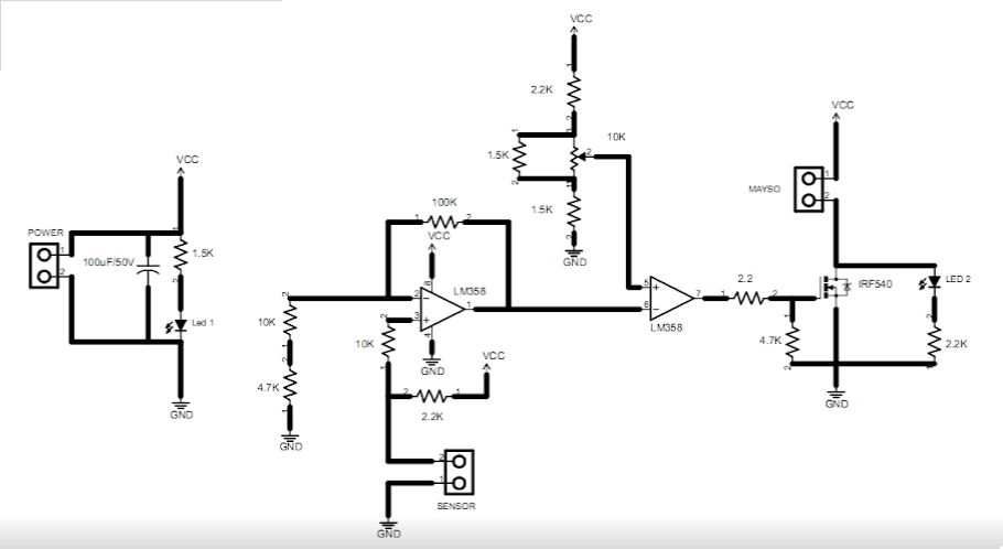

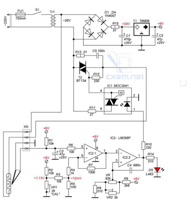

Zdravím,potrebujem postavit termostat na termofen.Nasiel som tieto 2 schemy,len neviem či sú funkčné.Som elektrikar silnoprudar,zlozit to zlozim,len je vela neuplnych schem,tak by som to chcel postavit raz ,aby som potom nemusel skumat kde je chyba,suciastky mám

Příspěvky: 21071
PříspěvekZaslal: pá listopad 17 2023, 9:48    Předmět: Citovat
Není důvod , aby ti to zapojení ze spodního schema nechodilo , pokud bude snímač v kulmě ternočlánek .

PříspěvekZaslal: pá listopad 17 2023, 10:12    Předmět: Citovat
Napětí 34V na vstupu 78M08 (viz schema)?

PříspěvekZaslal: pá listopad 17 2023, 10:47    Předmět: Citovat
Áno, mám túto s ventilátorom, takze spodnú schému môžem postaviť? Bude funkčná?

PříspěvekZaslal: pá listopad 17 2023, 11:26    Předmět: Citovat
Funkčná bude pre typ tepelného čidla, pre ktoré bol regulátor navrhnutý. Možno to pôjde aj s týmto...
Počítaj pri návrhu DPS s tým, že budeš asi musieť niektoré odpory meniť pri "dolaďovaní" - kalibrácii a radšej použi THT súčiastky.
Příspěvky: 8729
PříspěvekZaslal: pá listopad 17 2023, 12:08    Předmět: Citovat
Spiral napsal(a):
A v čem je problém?

PříspěvekZaslal: pá listopad 17 2023, 13:02    Předmět: Citovat
Potreboval som si len overit spravnost schémy, tak postavím to podla tej spodnej, ďakujem

PříspěvekZaslal: pá listopad 17 2023, 13:34    Předmět: Citovat
Spiral napsal(a):
Aj preto sa pytam,ten stabilizator sa bude riadne hriat,mozno by tam stacilo aj oddelene napajanie riadiaceho obvodu?
