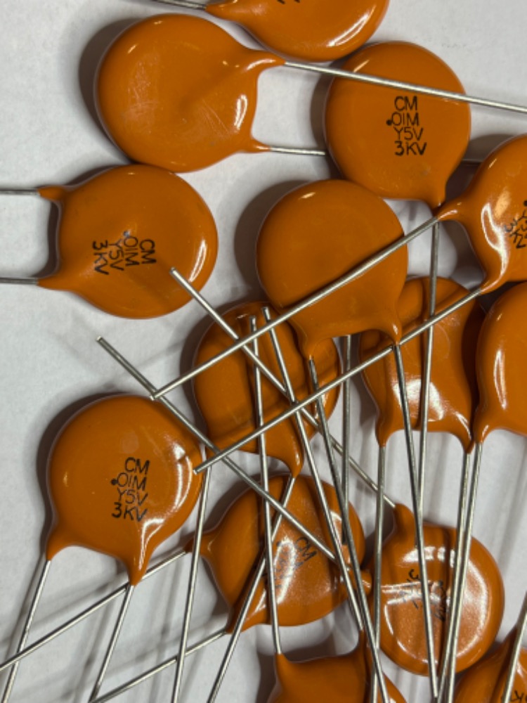

Bylo nebylo, i doprodával sem starý sovětský diskový keramiky 4,7 nF/3 kV (zcela neznámýho dielektrika) a lidi to i přesto brali do lampáčů skoro jak rohliky. Tak si řikám, kouknu po nové výrobě.
Jediný co nabídl Kemet s aspoň málo rozumným dielektrikem Y5P je vodběr 9600 kusů a dávat za to 125k, nekradu, sorryjako. (Jinak taky byla varianta že cosi co mají v katalogu, sami nevěděli co s tím a že asi 10 ojro kus Very Happy)
No a pak koukám, že tajwanec má krásný SMD 1808 MLCC s dielektrikem C0G, co lepšího by obyčejnej běloch mohl chtít, že. Dodavatel se chlubil, koliknástkrát už u nich v říši nejakejm fabrikám nepájeli vývody na SMD součástky, aby nahradili to, co se už v THT nedělá. Bohužel teda to chcou tak od 50k kusů, což je pro mě zase úlet, ale 2000 ks, jako to bych si nějakejch těch pár stovek kusů ročně dokázal asi nakonec napájet sám, a převlíknout to bužírkou i s potiskem co že to vlastně je za součástku Smile
Má to nejaký zásadní nevýhody, který mě nenapadají, když to i velkovobchodník takle dělá pro automotive a jiný fabriky? Shocked páč jako jinak prostě za rozumný prachy THTčka s bělošským dielektrikem na 3+ kV neudělám.

Nabízí se otázka, jak moc tam ty vývody budou držet.
Behemot
Založen: Nov 01, 2013
Příspěvky: 2418
PříspěvekZaslal: st listopad 15 2023, 2:08    Předmět: Citovat
budou připájený tak asi dobře ne? je mi jasný že se to nesmí vopíkat jak špeky pže pak je schopnej se celej ten kontaktní plech utavit a z kondenzátoru odpadnout
bužírka by měla dělat mechanickou (i proti vibracím) i jakous-takous elektrickou vochranu (přece jenom 3 kV sou 3 kV), akorát mám trochu strach jako takle blízko (4,5 mm) od sebe elektrody…ale zas to SMDčko to tak má a asi tam žádný výboje nehoří no Laughing

Na Farneli ešte čosi z THT keramiky je, ale občas na SMD spájkujem vývody aj ja

Taky jsem si ze SMD vyráběl THT, ale bylo to zatím výjimečně. Tenké měkké přívody, aby to moc necloumalo za napařené vývody na keramice, celé pak zapouzdřené do epoxidu.

Y5V je −30/+85 °C, ΔC/C0 = +22/−82% => ti hráblo Laughing vůbec nechápu význam takovýho dielektrika páč pokud to dokáže při běžným provozu dynamicky ztratit až 82 % kapacity, to je jak kdyby to tam nebylo vůbec Shocked
navíc žádný voPRCance opravdu nepřipadají v úvahu ani málo, kór na takovýdle napětí, nehodlám s lidma řešit, že jim to explodovalo jak granát už po půl roce na 2 kV
z hlediska mechanickýho namáhání je lepčí spíš ty vývody dlouhý, nebo krátký? jinak už sem to asi vymyslel, použil bych kvalitní dráty z čisté bezkyslíkaté mědi ze staré strukturky, 23AWG a včetně izolace na nich, tím jakýkoli obavy z výbojů padnou Smile
To bude velmi záviset na způsobu uchycení, mechanických provozních režimech zařízení atd....
Každopádně to bude nějaký druh "bastlu", takže je prostě potřeba, aby podobné detaily dořešil až ten, co ty součástky bude používat.
