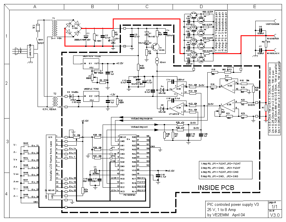

Lineárny zdroj napätia riadený PWM.

Zdroj s uProcesorem, 2xPWM jen řídí referenční napětí, nebo to jde vyměnit za potenciometry. Regulační část je analogová.

Za PWM dať tvarovač na trojuholník a zaňho sample-hold a máš čistý signál. Wink

EKKAR napsal(a):
ok1hga napsal(a):
. . . vydržte,
až zadavatel doplní (upřesní) požadavky . . .
dudo02 napsal(a):
MCU ATmega 328, rozlíšenie PWM 256.
Zdroj plánujem používať na simuláciu snímačov s napätovým výstupom pri autodiagnostike a taktiež na ich napájanie. Myslím že sa nejedná o žiadnu extrémnu aplikáciu.
Neboli chceš to primárně používat někde, kde je nominální napětí udávaný na 12V, ve skutečnosti za provozu tam je něco mezi 11,5 a 16,8V - a chceš to řídít převodníkem, kterej bude mít definováno 256 úrovní. Neboli přesnost jednoho bitu rozlišení bude v absolutní napěťový hodnotě dělat krok zhruba 50mV - přesnějc tu hodnotu na něm prostě nenastavíš. Přitom čidla a jim příslušný převodníky kolikrát mají rozlišení takový, že rozliší i 1mV - ty to plánuješ mít 50x horší ... Už jen z tohohle pohledu se radši spolehnu na analogově nastavovanej zdroj, kde si dám na panel dva potenciometry "COARSE" a "FINE" a budu to mít asi tak 10^6 x jednodušší ...
Bavíme sa o snímačoch a akčných členoch a ich napájacie,referenčné napätie je presné - nie sú zavesene na dobijacej sústave akumulatora. Ich napajanim je stabilizovaný vystup z riadiacej jednotky motora.
Tých 50mV je v pohode - pre napájanie.
Čo sa týka výstupu, tak snímače majú väčšinou výstup v rozsahu 0,5 - 4,5V, kde sa dostaneme na rozlíšenie 15mV, čo na simuláciu postačuje. Ono sa jedná o prototyp, ktorý otestujem v praxi - zatiaľ len zisťujem možnosťi.
Tento prístroj má aj ďalšie funkcie a kód má už 1500 riadkov, tak zatiaľ rozširujem existujúce.Ak sa v praxi ujme a bude limitovaný, tak to možno postavím na novom MCU.
