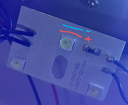

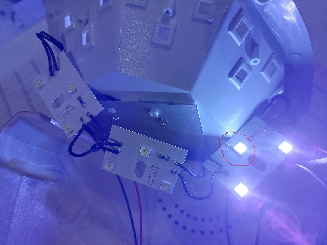

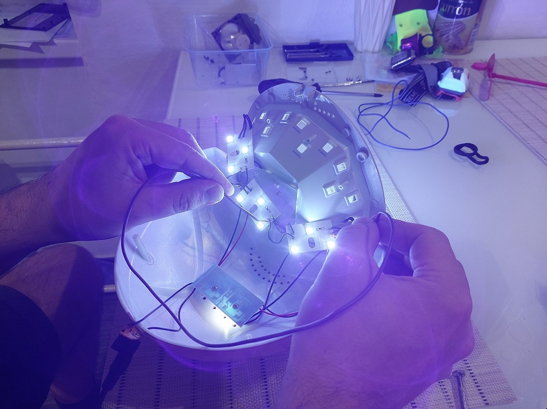

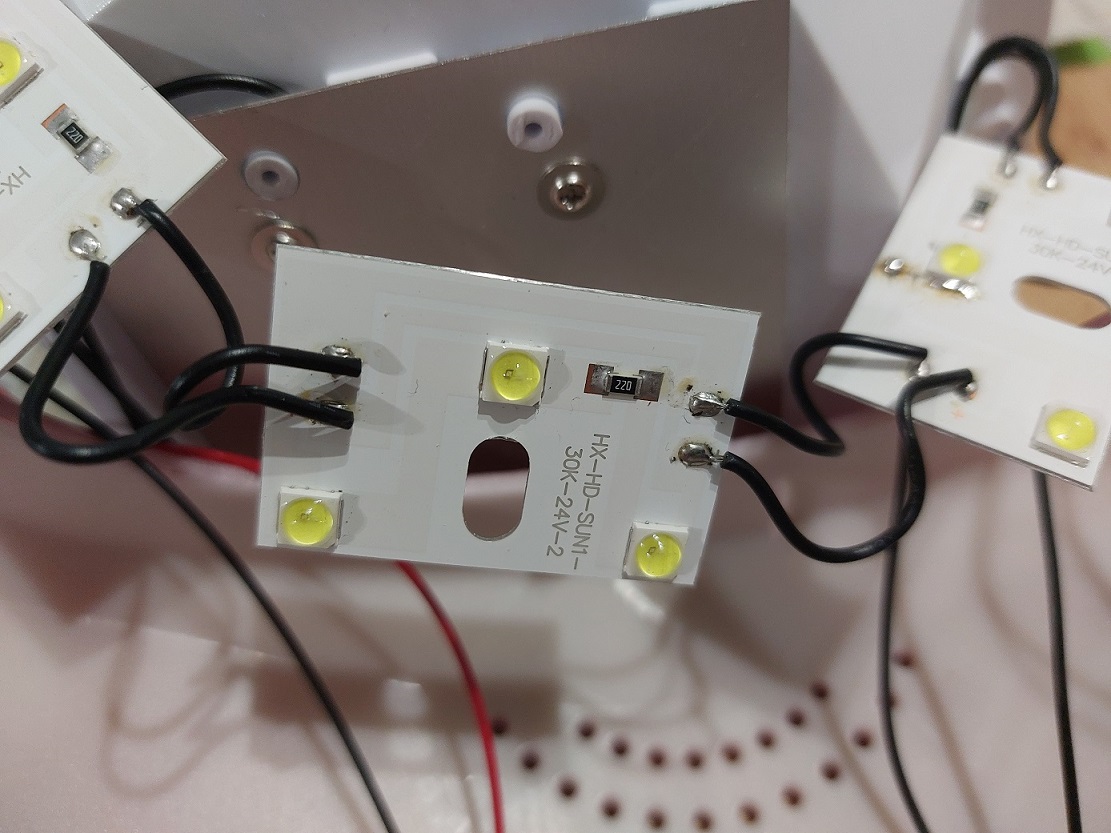

Ahoj, prosím o radu. Někdo opravoval tenhle obvod a opět nefunguje. Když propojím plus na vstupu na opravované opravované destičce s plusem na destičce následovné, rozsvítí se celý okruh. Mohu spojit tyto plusy trvale? Nebo jak bych mohl tento problém vyřešit? Opravená dioda dělá zas neplechu? Děkuji velice za pomoc a zdravím.

Destičky jsou zapojeny paralelně, propojení, které nabízíš, je možné.
Zřejmě přes první destičku plus neprochází z jednoho konce na druhý nebo je vadný ten černý propojovací drát.

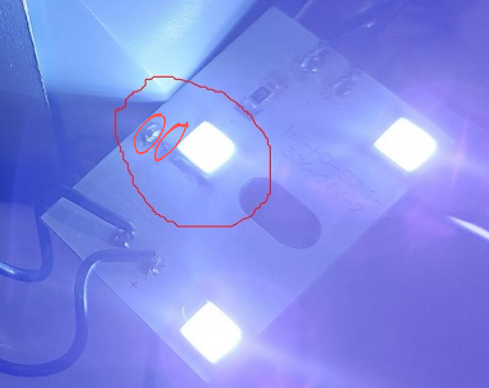

EDIT: možná je zlomená deska elektroniky v první destičce nad prostřední diodou, tam vedou vedle sebe obě cesty z jednoho kraje na druhý (mínus víc na kraji a plus blíž k diodě).

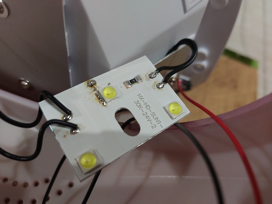

Ahoj, máš pravdu, plus neprojde až na konec destičky. Jak je tedy možné, že na té destičce svítí všechny diody? Prostřední opravovaná dioda je připojena natvrdo na mínus. Mám to tedy vyřešit jen napájením dalšího drátku z plus na plus a dál neřešit? Děkuji za odpověď

Zlomenina...
Schema...

Destička má mínus na obou koncích a plus jen na začátku pro první destičku.
Kvůli zlomenině už plus nedává pro další destičky...
Prostřední dioda není určitě na mínus, na jedné straně má rezistor a na druhé poslední diodu. Až ta je na mínus.

Takže pravděpodobně oprava zlomeniny nevydržela. Proč je ale zlomenina spojená s diodou? To netuším..

Nafoť prosím detail zdravé a opravované desky.

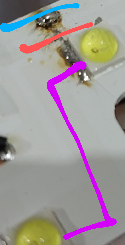

Tady jsou

Asi nevede ta prostřední červená cesta (plus zleva doprava).
Modrá mínus určitě funguje.
A fialová je propojení od druhé diody ke třetí. Ta bude taky OK když celý první modul svítí.

Tak na rozbité (opravované) destičce napájím drát z plus na vstupu destičky a na výstupu a bude to dobrý

Je to tak.
Také je možné tento opravovaný modul dát někam "na konec", kde je jen přívod a už ne odchod.
