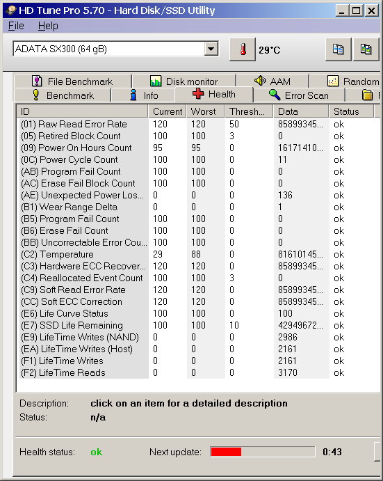

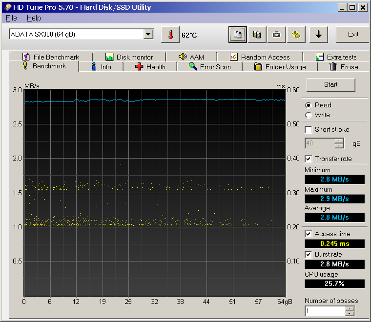

Ted sem ale narazil na mnohem banalnejsi pricinu tech obtizi - teplota. Ted sem pred chvili zapl PC, kdy bylo vse studene a SSD normalne cetlo. Projel sem parkrat read test a benchmark a v poradku (je to na IDE kanalu, tak proto zadne stovky MB/s). Jakmile ale teplota dosahla asi 57C, tak doslo k drastickemu zpomaleni, ale este ne uplnemu zaseknuti. Sem to totiz docasne soupnul do IDE supliku, ktery nevetra, protoze mam odklopenou bocnici kejsu a tak uvnitr teplota rychle roste, kdyz skrz netahne vzduch. Na druhou stranu bych cekal, ze zdravy SSD vydrzi bez degradace vykonu nakych 85C nebo tak neco. Ono teda tu teplotu asi meri ten Sanforce cip a tezko rict, kolik maji flash chipy...
EDIT: OK, vyrobce pise 0-70C operating temp, no ale stejne, mel by tam mit nakou rezervu, asi ty pameti uz sou precejen nakople...
Zde par obrazku:
rychlost OK, kratce po zapnuti pri nizke teplote
 Velikost:  24.91 kB
 Zobrazeno:  75 krát
rychlost v loji po ohrati
 Velikost:  25.99 kB
 Zobrazeno:  72 krát
SMART
 Velikost:  22.57 kB
 Zobrazeno:  58 krát
