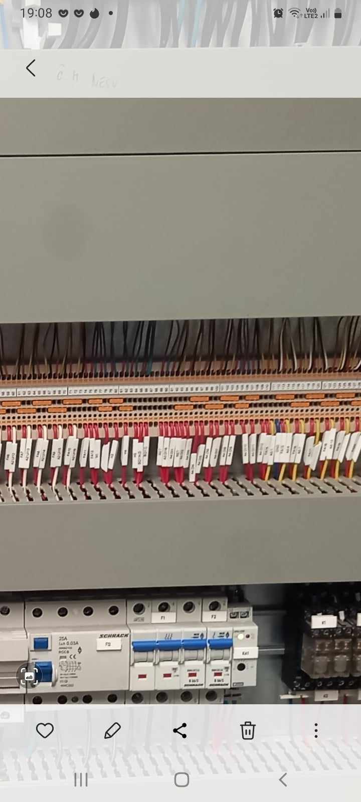

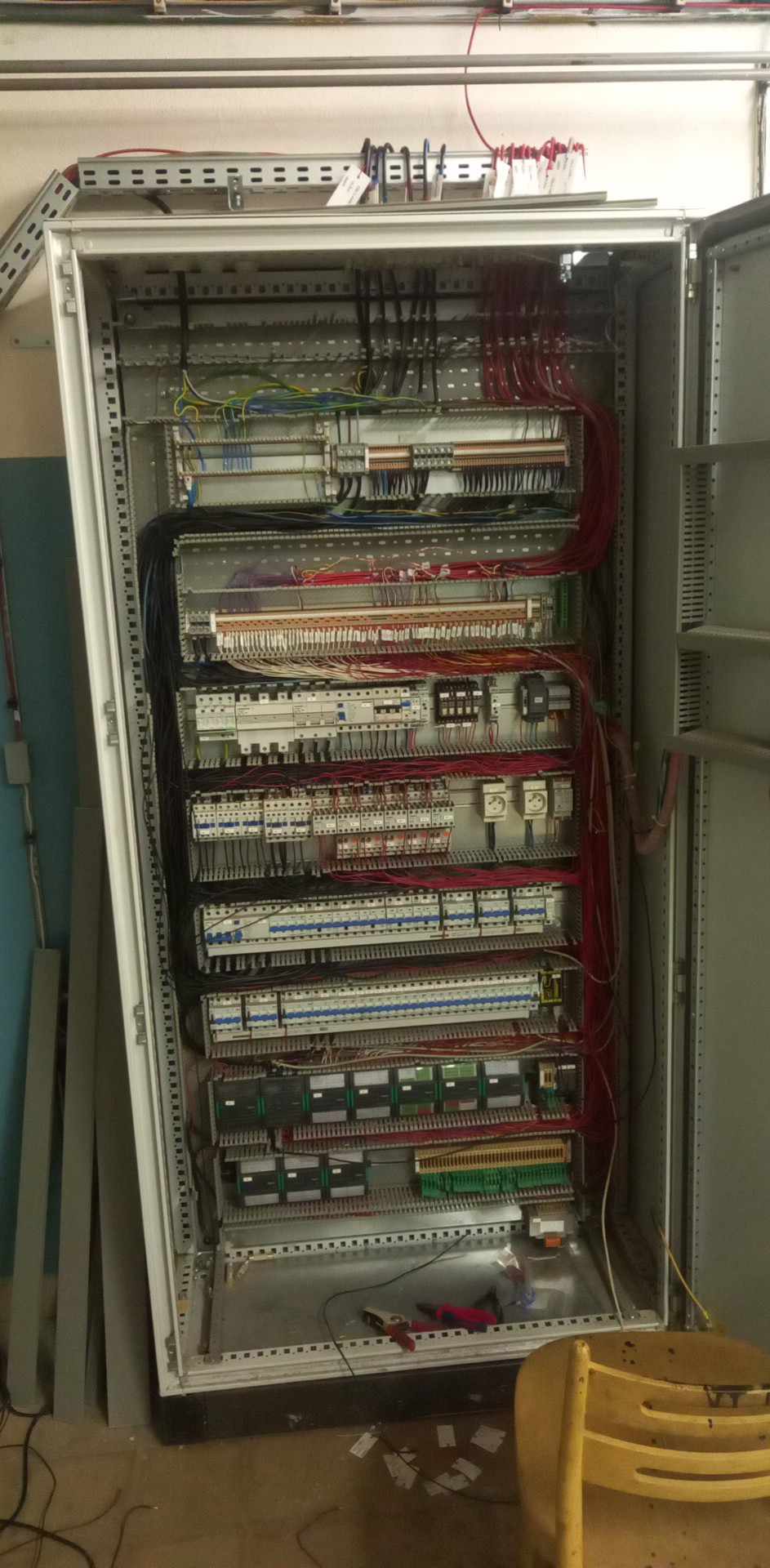

Ahojte. Ako riešite, ak máte podľa PD preklemovať každú štvrtú svorku u napichovacej svorkovnice?

tohle?
https://cz.farnell.com/wago/2000-402/jumper-topjob-s-2000-2way/dp/1869259

PříspěvekZaslal: ne listopad 05 2023, 15:43    Předmět: Citovat
Jen se obávám, že svorkovnice na prvním obrázku od kutimila a použitá svorkovnice v rozvaděči na druhém obrázku nejsou shodné - druhá má vývody vrch-spodek, ale to nic nemění na tom, že odkaz od Crifoda na klemy od Waga jsou ty správné. Případně lze sehnat i od Weidmuellera.
Ale třeba na to jen blbě vidím.

Obávám se, že kutilmil shání 4pólovej propojovací můstek, jako je 3pólovej na jističe, ale to jsem pro svorkovnice tohoto typu neviděl

PříspěvekZaslal: ne listopad 05 2023, 16:12    Předmět: Citovat
Však si ten "hřebínek" naštípeš a vylomíš tak, jak ti vyhovuje a jsou svorkovnice, že můžeš dát i tři hřebínky pod sebe a proklemovat tak svorky, které potřebuješ.

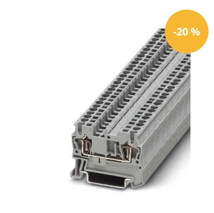

kutilmil
Pod dozorem moderátorů
Založen: Nov 01, 2008
Příspěvky: 4297
Bydliště: Skalica
PříspěvekZaslal: ne listopad 05 2023, 16:22    Předmět: Citovat
DJ paul má pravdu. Problém je ten, že keby som chcel klemovať 4 vodiče, tak by som pod seba musel nastrkať 8 propojok. To tam proste nevlezie. Do svorkovnice vlezú pod seba len dve prepojky.

PříspěvekZaslal: ne listopad 05 2023, 16:50    Předmět: Citovat
No nevím, dám čtyři svorky vedle sebe, propojím je "čtyřkovým" hřebínkem a můžu do těch svorek napíchat osm drátů a všechny jsou propojeny...
Pokud chci spojit čtyři vodiče, tak stačí dvě svorky a dvojkový hřebínek.
Nebo tě nechápu.

PříspěvekZaslal: ne listopad 05 2023, 16:59    Předmět: Citovat
Podla PD musia byť svorky zapojene takto:
svorka: 1 2 3 4 5 6 7 8 9 10 11 12 13
vodič:- A B C D A B C D A B C D A TAK DALEJ

PříspěvekZaslal: ne listopad 05 2023, 17:39    Předmět: Citovat
Podle PD víš, kolik propojek potřebuješ. Vyrobíš propojovací řetěz: nastříháš licnu, oholíš konce, po dvou dáš do dutinky, zalisuješ, píchneš do svorkovnice ob 3 svorky, to celé čtyřikrát a máš hotovo Laughing Beztak budou mít svorky nakreslený vývod jen na jednu stranu, z druhé strany můžeš klemovat až do zblbnutí

PříspěvekZaslal: ne listopad 05 2023, 19:06    Předmět: Citovat
To ruprecht: do jednej diery vojde len jeden drôt. Nesmie byt v dutinke.
