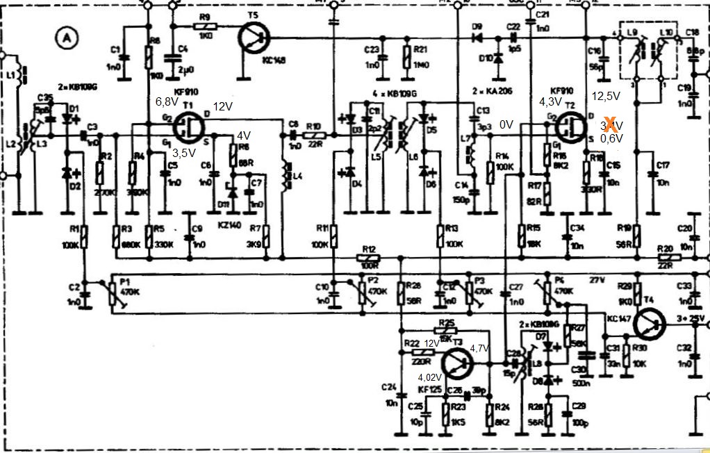

Mám na stole uvedené rádio, neleze z něj mf 10,7MHz. Tranzistory se stejnosměrně zdají v pořádku. Mám podezření, že nekmitá oscilátor - při změně napětí z 3V na 25V se napětí na E změní o cca 20mV, když obvod zkusím zatlumit tím, že sáhnu na cívku oscilátoru tak je tam též nepatrná změna cca 30mV, je to normální? Cívky oscilátoru se dotknu prstem po celé délce vinutí, při přitisknutí prstu se napětí na emitoru změní o zmíněných 30mV a i když tam držím prst tak klesne zpět. Už si moc ze stavby tuneru nepamatuju ale nemělo by se napětí na emitoru tr. oscilátoru měnit víc? Bohužel mám osciloskop do 10MHz takže můžu jenom indikovat mezifrekvenční kmitočet. A VF generátor též nemám. Nějaký tip nebo nápad jak postupovat dál? Napětí na diodách je a mění se s laděním, napětí KF910 jsou taky v mezích (NEJSOU, viz řešení). Vidím to na postupnou výměnu KF125 a kondenzátorů C25 - C29, pokud nikdo nemá lepší nápad... Až skončím podám zprávu o výsledku.
Naposledy upravil jardafiala dne po říjen 25 2021, 15:59, celkově upraveno 3 krát.
Příspěvky: 8152
PříspěvekZaslal: ne říjen 24 2021, 16:05    Předmět: Citovat
Oscilátor kmitá o 10,7MHz výš, takže bys ho měl naladit na jiném rádiu od 98,7 výš, podle přelaďování. Projeví se to jako ticho na daném kmitočtu.
Příspěvky: 2241
PříspěvekZaslal: ne říjen 24 2021, 16:28    Předmět: Citovat
To mě hned nenapadlo. Vzal jsem tedy takové žertovné FM šidítko (MK-173BT), prutovou anténu strčil až k cívce oscilátoru, rádio naladil na šum mezi stanice. Při změně ladicího napětí (sledovaného přijímače) je slyšet z FM šidítka škvrknutí, přeladil jsem šidítko o kousek dál, tam totéž. Ticho se nekoná, jenom to slabé škvrknutí. Takže moje podezření na oscilátor se mění v jistotu, při anténě u cívky oscilátoru by mělo být (?) při správném naladění na přijímači ticho.
POKRAČOVÁNÍ: půl dne boje (z toho 75% hledání součástek Sad )a vítězství. Nejdřív jsem vyměnil tranzistor v oscilátoru, původní KF125 měl zesílení cca 100, nahradil jsem ho tranzistorem KF124 se zesílením cca 135. Podle šidítka oscilátor kmital nicméně tuner pořád nic. Měl jsem ještě podezření na T2 KF910, po jeho výměně už jsem na osciloskopu viděl mf kmitočet a po náhradě obou keramických 10,7MHz fitrů tuner funguje.
Tipnul bych, že zdechlý T2 zatlumil oscilátor (?) Pro toho, kdo by někdy vstupní díl opravoval, jsem doplnil do obrázku správné hodnoty napětí na tranzistorech.

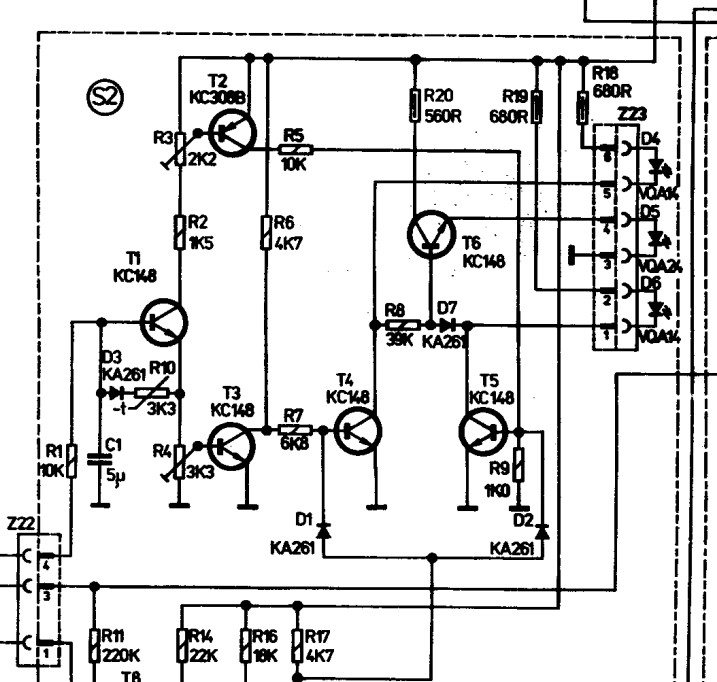

Netušíte někdo, proč je tam ten termistor u tranzistoru T1 v modulu indikace vyladění S2, který mám ve výsledku odpojený? Sice tam je D3 a R10 osazený, ale plošnák je přerušený.
 Velikost:  120.46 kB
 Zobrazeno:  69 krát
Příspěvky: 8152
PříspěvekZaslal: so listopad 04 2023, 21:56    Předmět: Citovat
Kompenzace teplotního cestování toho obvodu, aby to při ohřátí neukazovalo nulu jinde.
