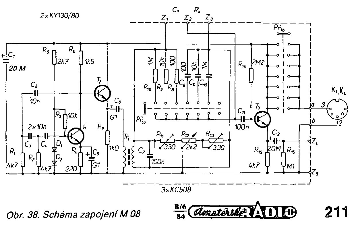

PříspěvekZaslal: pá září 14 2018, 13:06    Předmět: Můstek RC M08 Citovat
Zdravím všechny kolegy bastlíře s dotazem, zda lze v konstrukci Můstek RC M08 zveřejněné v ARB 6/84 na pozici R12 použít potenciometr s jiným než navrženým odporem (v úvahu přichází 820R, snad i 1K2 nebo 3K3), a pokud ano, jak případně upravit hodnoty ostatních součástek v můstku pro zachování navržených vlastností.
Příspěvky: 12440
PříspěvekZaslal: pá září 14 2018, 15:33    Předmět: Citovat
myslím, že to bude chodit s 1K2 i s 3K3 na pozici R12. Jeho hodnota není nijak kritická.

PříspěvekZaslal: po říjen 30 2023, 20:11    Předmět: Citovat
Překreslil jsem štítek a plošný spoj: https://drive.google.com/drive/folders/1DNUeIzKzG1UOkZNb4c6fwaVgoWaU1CRO?usp=sharing
