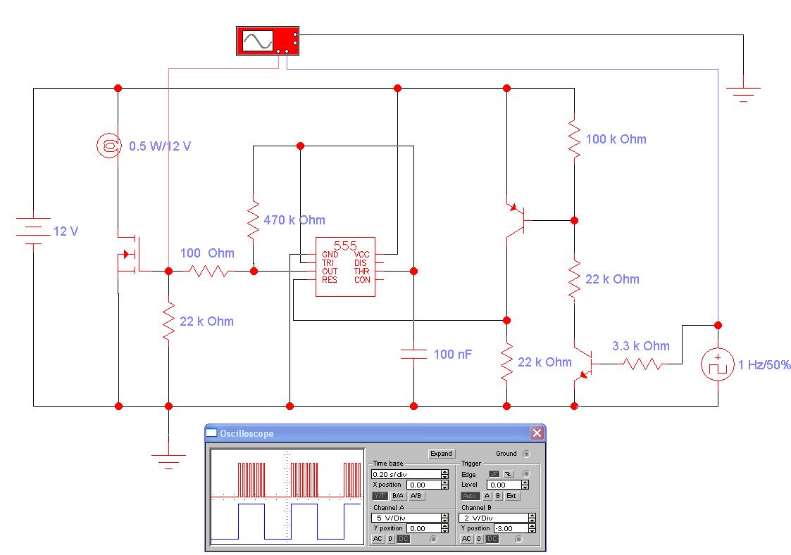

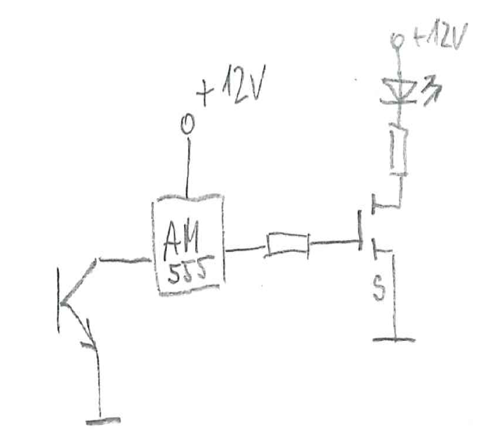

Ahoj,
výstup z 5V logiky je tranzistor s otevřeným kolektorem. Tím chci zaktivnit blikač složený s multivibrátoru z 555 a spínacím mosfetem. Mosfetem s LED teče cca 1A. Původně jsem zamýšlel spínat tranzistorem jen zem pro 555 s tím, že by velký proud tekl jen mosfetem. Ale když mám připojen + pól k 555, tak LED svítí trvale. 1 A nemůžu nechat téct přes ten bipolár, to by nevydržel. Tak jak z toho ven?
Zjednodušené schema přikládám. Zem 5V a 12V je společná.
Díky.

Uzemni tím trandem s otevřeným kolektorem vývod č.4 časovače - ten se zastaví ve stavu s "log.0" na výstupu. Případnou změnu logiky dosáhneš jedním invertorem navíc.

To už mě taky napadlo - jenže ten trand je otevřený když to má blikat. Tedy bych musel přidat ještě jeden tranzistor. Ale asi mi nic jiného nezbude.
Invertor navíc je další brouk navíc, to bych nerad.

PříspěvekZaslal: ne říjen 29 2023, 16:26    Předmět: Citovat
No Bóže. Tak tam přidám jeden PNP tranzistor a dva vodpory.
Ty dvě koruny tě snad nezruinují...

No a když tam dám NPN?
Odpor dejme tomu 1k z 12V na vývod 4, tam kolektor. Emitor na zem. Bázi připojím na ten otevřený trand a připojím jeko kolektor přes R baj voko 10k na plus, tak to bude fungovat taky ne?
Jinými slovy - přehodím ten 22k s tranzistorem a bázi dám přímo na kolektor.

Když časovač 555 "odzemníš" nějakým přerušením přívodu k noze č.1, tak bude jeho výstup zdrojem "log.1" a ten MOSFET to otevře - takže místo blikání ta výkonová LEDka jako zátěž MOSFETu bud trvale svítit. DukeNuke potřebuje aby mu to dávalo "balíčky" krátkejch bliknutí, EN "burst". A na to bohatě stačí invertovat funkci toho otevřenýho kolektoru dalším jedním trandem a tím invertovaným signálem ovládat resetovací vstup 555 - kterej je k takovýmu účelu i přímo nakonstruovanej, běžná 555 se přivedením napětí menšího jak asi 0,5V na vývod 4 zablokuje s výstupem v "log.0" - což je přesně požadovaná funkce. Nepotečou tam žádný horentní proudy, doslova stačí dát tam NPN tranzistor s emitorem přímo na záporným přívodu a jeho kolektor na vývod č.4, do báze dát 10kΩ na (+) napájení a 1kΩ na ten otevřenej kolektor.

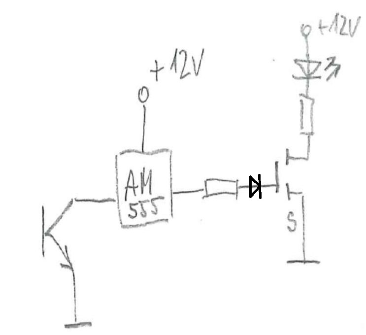

Příspěvky: 2444
PříspěvekZaslal: ne říjen 29 2023, 19:38    Předmět: Citovat
A co tohle? Případně 2 diody v sérii.
